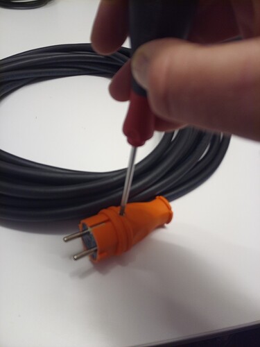

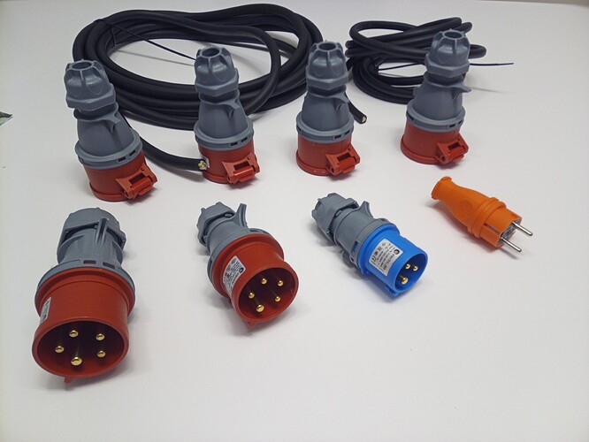

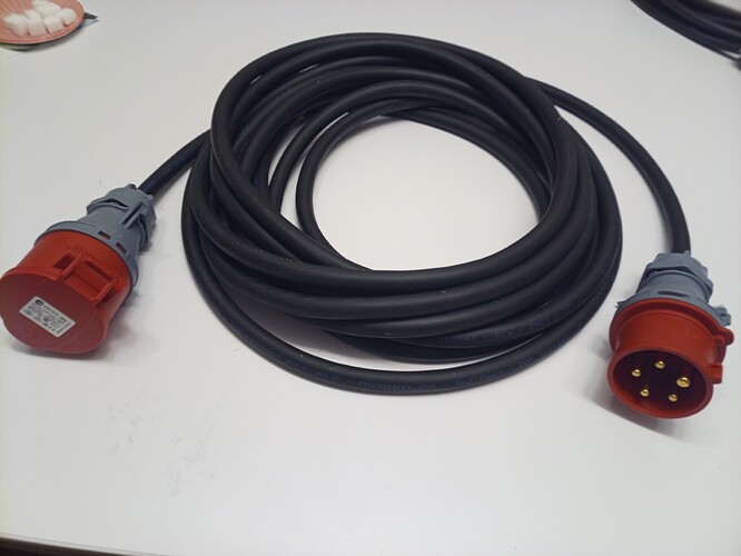

Adapter dazu baue ich mir selbst, deswegen zusätzlich über einen Elektrohändler auf eBay dann noch bestellt:
- 10m 3x 2,5mm² (H07RN-F) + 16A Schukostecker + 16A CEE blau
- 10m 5x 2,5mm² + CEE 16 rot
- 3x CEE rot Kupplung
macht zusammen nochmal 75€
Hier der Link zu den Kabeln (sind heute angekommen, die sind schön dick und trotzdem sehr biegsam) -> klick
Und hier zu den CEE Steckern. Schuko und den blauen hab ich beim selben Händler bestellt, hat er in separaten Auktionen -> klick
So werde ich dann in Zukunft wohl auch überall einstöpseln können egal, welche Steckdose man so vorfindet.
Und: mit den 10m Kabel + CEE Stecker kann ich am Ende ja auch nochmal die 10m + Schuko einstecken und komme so effektiv auf 25m Länge.

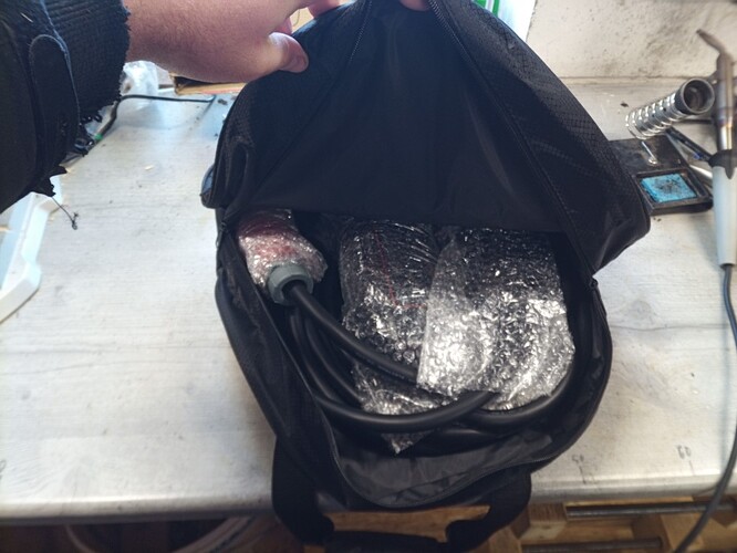

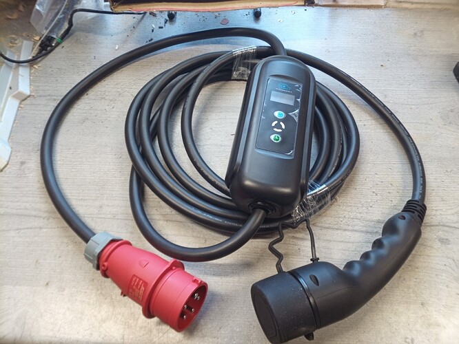

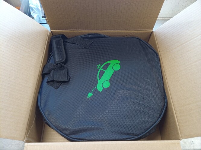

Paket ist übrigens gestern Morgen angekommen (Donnerstag Mittag bestellt) - das ging fix.
Mit Tragetasche, die laut Angebot nur im Komplettset dabei sein sollte - mich freuts

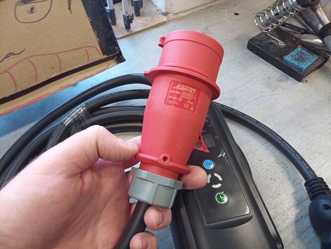

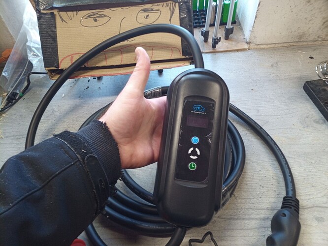

das isser
größer, als gedacht. Ist um einiges größer, als der 1-phasige Duosida Ladeziegel

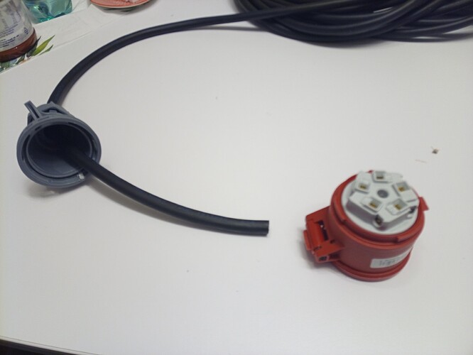

CEE Stecker fühlt sich wertig an, die Überwurfmutter am Kabel hätte man ruhig noch bissel fester anziehen können da ging noch locker 1/2 Umdrehung

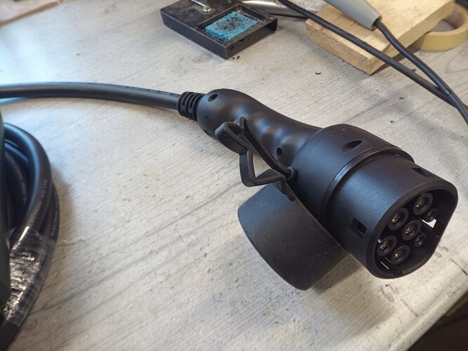

der Typ2 Stecker ist zum Glück nicht hochglänzend in Klavierlackoptik - wie es auf den original Produktfotos zu sehen ist
Ausprobiert habe ich noch nicht, ich will auch erst die Kabeladapter basteln.

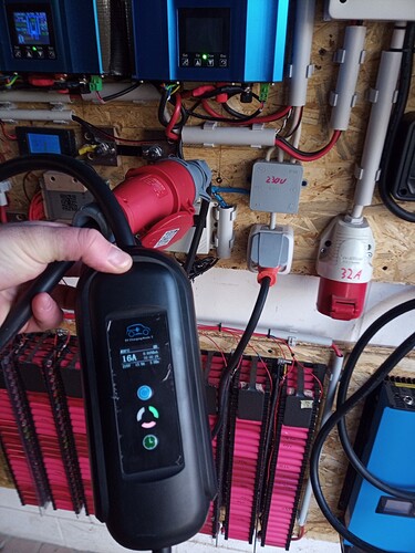

Da die Frau dieses Jahr wohl noch den Kuga Diesel eintauschen wird gegen einen Elektro und an "meine" Wallbox in der Garage nicht rankommen wird (und die auch nur eine einphasige WB mit 32A ist) hab ich vor den 11kw Ladeziegel fest am Haus zu installieren. An der EInfahrt ist auf der anderen Seite der Hausaußenwand meine Holzwerkstatt und da liegt eh schon eine CEE 16 Dose. Da den Ladeziegel ran, mit einer Halterung fest an die Wand montiert, Loch durch die Hauswand gebohrt, Typ2 "Pistole" durch, außen dann eine Konsole mit kleinem Dächelchen vom Format "Vogelhaus" zum EInhängen des Ladestecker + Kabelaufrollen - fertig ist die Laube und die teure Wallbox ist gespart.
Für "Sonderfahrten" wie die geplante Urlaubstour und dergleichen ist der Ladeziegel dann schnell abgestöppselt und in den Kofferraum gepackt.

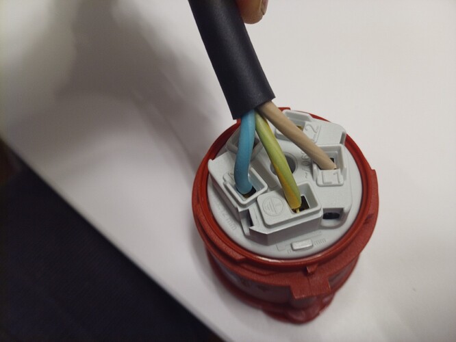

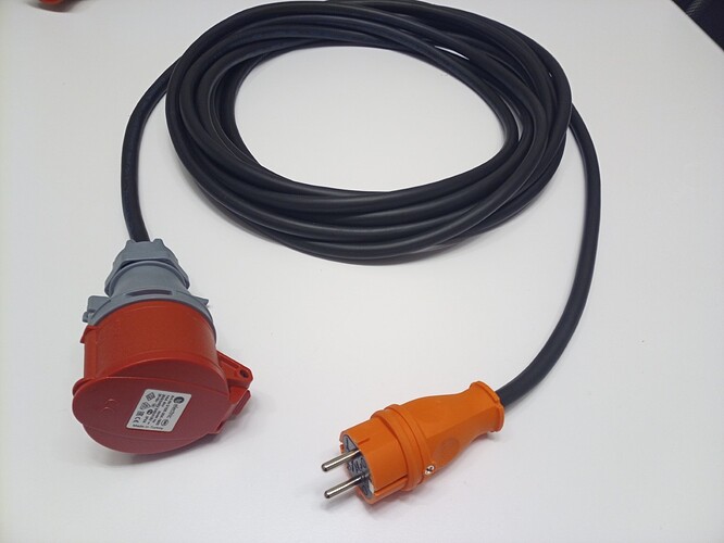

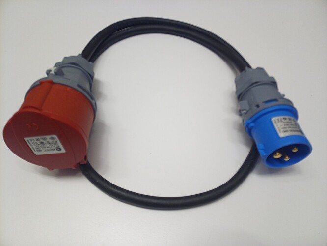

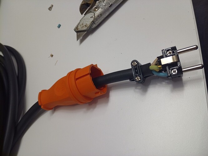

die Adapter sind fertig gebaut und funktionieren.
Wichtig ist hier, dass Schuko und CEE Blau auf L1 des CCE Rot angeschlossen sein müssen, da der Ladeziegel nur mit dieser Phase selbst funktioniert.
je 10m 5x 2,5mm² an CEE 16 und nochmnal 10m 3x 2,5mm² an Schuko, das sind dann zusammen mit den 5m am Typ2 bis zu 25m Gesamtlänge

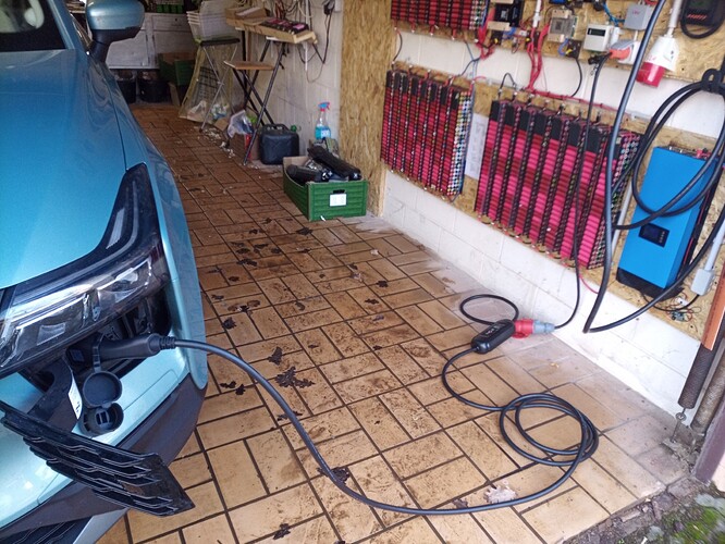

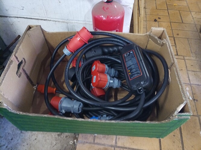

kurzer Test
funktioniert. Leider zählt der Ladeziegel die geladenen kWh nur auf L1 und nimmt den Wert dann einfach x3
ganz schön viel Krempel, dafür braucht man erstmal Platz wenn man das permanent mit sich rumfahren möchte
