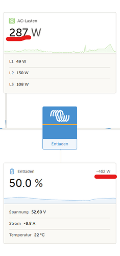

Danke. Schaue gerade im neuen System und sehe da viele Anzeigen die mir "Spanisch" vorkommen. Darunter massiv höhere Ströme/Leistungen als ich sie mir auf AC-Last-Seite erklären kann.
Darum die Frage, was da passiert wenn wirlich im Verhältnis Leistung dadurch geht....

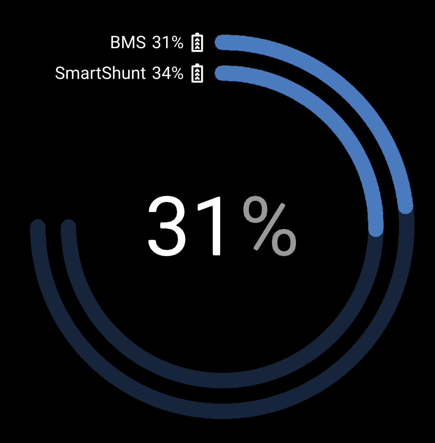

die Werte sind nicht Synchron, das heißt nicht gleich alt, da kann schon mal 1-2 Sek. dazwischen liegen. Das sieht bei mir teilweise auch komisch aus, mal fehlen 200W mal sind 200W zu viel :man_shrugging:
JK-BMS ist beim Strom messen recht ungenau, auch das führt zu Fehlern in deiner Anzeige. Ich sehe teilweise zwischen 1-3A Unterschied zwischen JK-BMS und Smartshunt. 3A sind auch je nach Spannung schon 150W Fehlmessung.
Montag Abend habe ich eine 100% Ladung vom Akku gemacht, Smarshunt und BMS haben 100% Reset gemacht. Jetzt zwei Tage später weißt der SOC schon 3% Differenz aus.
Durchaus, ich evaluiere wie gesagt und erster Punkt, ich möchte/muß eine vernünftige "Notbremse" setzen damit mir keine Sicherungen fliegen oder schlimmer.
Dazu den SOC bei mir vom BMS zu nutzen, ist mir aktuell schon bewusst, dass das großer Quark ist, weil ich bereits 2 Tage nach 100% Reset auf 2 identischen AkkuPacks (identisch parallel angeschlossen) eine SOC Differenz von 27% habe.
Wenn die Ursache hier die sehr fehlerhafte Strommessung des JK BMS ist, dann kann ich bestimmt real auch mit den 11kW übers Victron besser umgehen. Aber das ist aktuell halt meine Situation. Hier ist bestimmt einiger fehlerbehafteter Quark im System, aber etwa abzuschätzen wo es wirklich ein Problem wird, ist die Aufgabe.

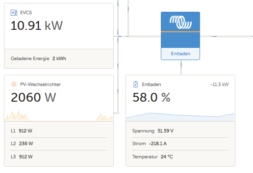

Zurück zur Ursprungsfrage, allerdings noch "zu viel" PV Leistung für das finale Ergebnis der Anzeige:
reicht aber aus um eins von 2 JK BMS rauszuhauen, die auf je auf 125A Continued Discharge Current konfiguriert sind. Macht 238A im Victron (-5%) und trotzdem fliegt diese Software-Sicherung im JK.
