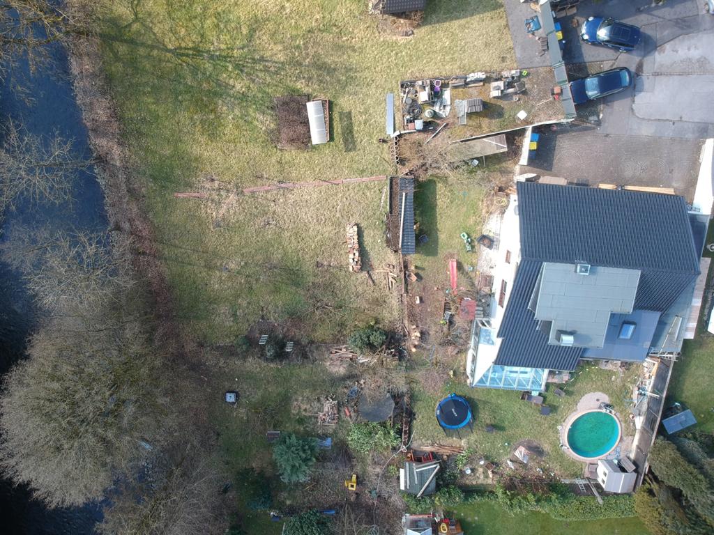

1. Erweiterung mit einer Inselanlage (Platz machbar auf Dach Ost Auslegung 25 Module, Terrassendach Süd Ausrichtung 8-10 Module)

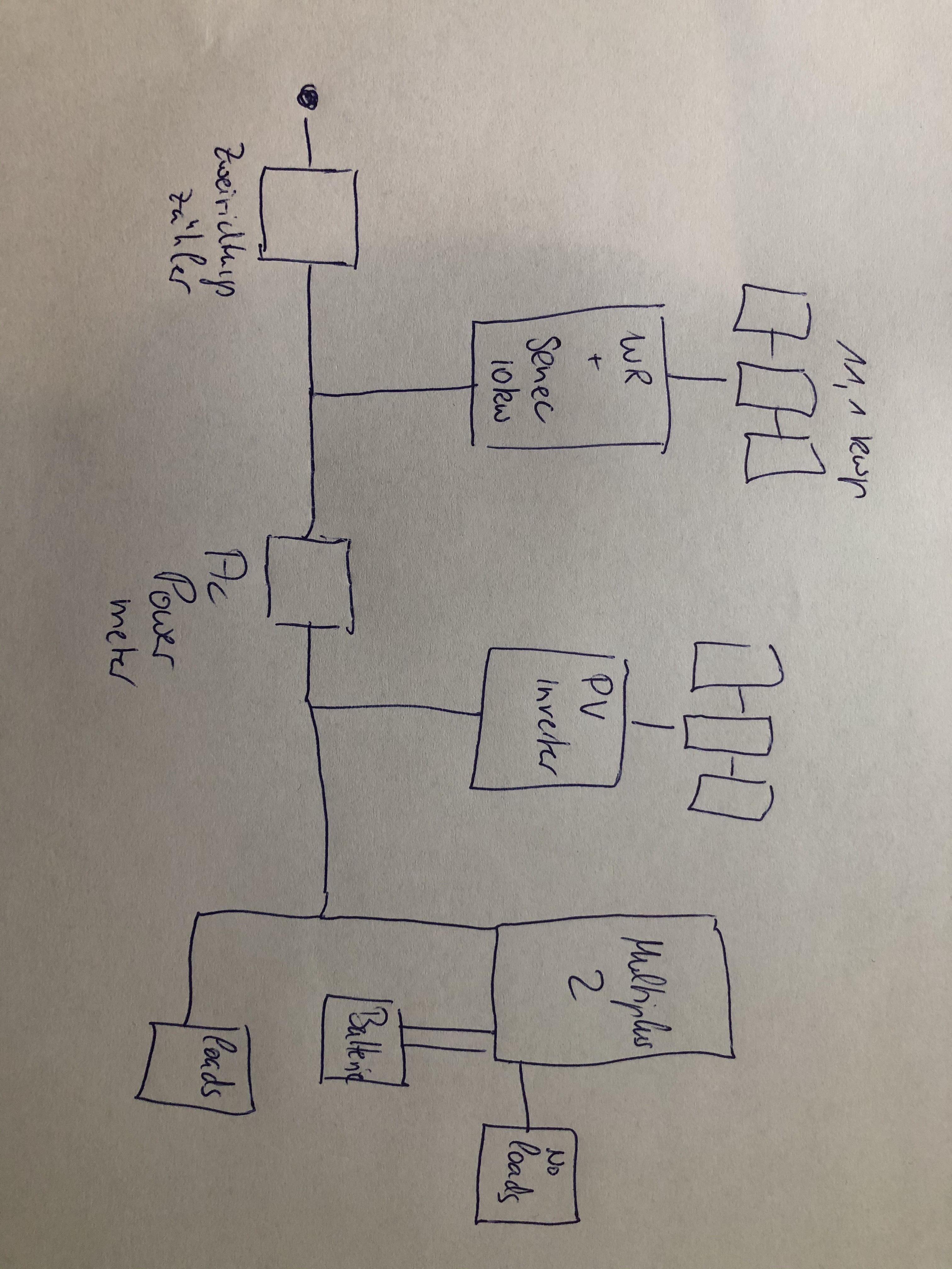

Eine Schema Frage
Wenn ich ein separates System zu meinem bestenden Packen möchte, das eine einspeisen soll, das andere nicht. Kann ich das wie folgt manchen oder habe ich da einen Denkfehler? Theoretisch kann doch dann auch der Überschuss aus der Senec Anlage in der Zweitanlage genutzt werden oder müsste ich da eine zusätliche logik integrieren?

Beim Schaltbild fehlen mir aktuell details zum Power-Meter, denn der Senec hat normalerweise ein ABB Smart Power Sensor EnFluRi verbaut. Ich hatte vor einiger Zeit mal analysiert ob man in die Kommunikation eventuell reinkommt (RS485 wenn ich mich recht erinnere) - fand ich aber für eine robuste Lösung nicht zielführend.
Ich gehe davon aus, dass man für den 2. Akkuspeicher einen zusätzliches Power-Meter braucht, wobei ich mir aktuell die Frage stelle, wie man das anschließt und steuert ohne dass die Akkus sich ggf. gegenseitig laden/entladen.
