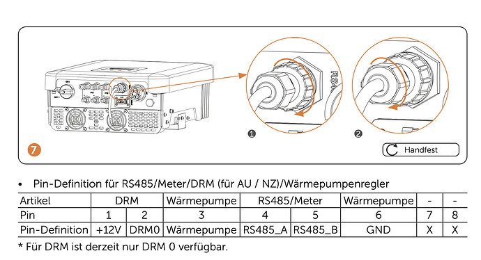

@tageloehner Danke! Das klingt aber nicht ganz billig? Mein WR ist ein Solax X3-MIC/PRO-G2 10k, kann der die Einspeisung drosseln?
Ich habe schon vermutet, dass ich einen Solax 3-Phasen-Energiezähler DTSU666 brauche... plus Einbau, den ich nicht selbst machen kann / würde?
Wie kommunizieren die beiden? RS485 Modbus RTU Kommunikationsschnittstelle? Mein WR ist via WiFi3 Modul im WLAN, Kabel-Ethernet wäre auch möglich. Bei mir ist auch alles im Home Assistant eingebunden?
Ja Modbus. Telefonleitung Y(ST)Y 2x2x0.8 reicht. Das 2. Aderpaar kannst nehmen wenns dir eine Abschaltung reindrücken vom Netzbetreiber, oder wenn du vom WR aus was schalten willst.

  • Der DTSU666 würde also passen?
  • Mein WR ist in der Lage mit dem zu kommunizieren? Hat der einen RS485 Anschluss?
  • Eine Leitung vom Energiezähler zum WR ist leider sehr schwierig zu verlegen. Kann ich von diesem RS485 irgendwie über Ethernet gehen? Das wäre an beiden Endpunkten vorhanden?
im installationshandbuch vom wr stehts das alles drin. die leitung wirst schon ziehen müssen
Aha, tatsächlich :sweat_smile:
Hmm.. die Leitung verlegen wird eine Challenge werden :grimacing:
Aber so könnte ich meine vollen 10kW anschliessen, ohne einen Smartmeter vom Netzbetreiber etc. zu benötigen?
Ich kenne die Regeln bei deinem Netzbetreiber ja nich. Jedenfalls kannst auf einspeisung null (oder 6kW) regeln wenn du das willst und hast noch 1 Kontakt frei für WP oder Boiler schalten oder sonstwas

Dank @tageloehner weiß ich jetzt, dass mein WR eine RS485 Schnittstelle hat, also steht mir ja auch die Option offen die Einspeisung zu steuern. So weit die technische Seite, jetzt muss ich noch das vertragliche mit meinem Netzbetreiber klären.
