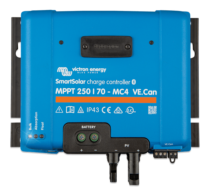

Laut Calculator soll der 250/70 passen. Der hat nur nicht die richtige Anschlüsse.
Sollen vier Module je String sein. Zwei strings. Das sind dann die Module in 45° Aufstellung.
Die übrigen Module werden auf eine Fronius symo 6.0-3 M gelegt. Der wird 3phasig AC seitig verbunden. Hab in dem Zuge noch überlegt den Schuppen auch auf der Nordseite zu belegen. Das sind dann in Summe 12Module die in zwei strings auf den Symo kommen.
Die Module haben einen Voc von 39.03V
Mal schnell gesucht da gibts den mit MC4 Anschlüssen:
Frage ist natürlich ob 60€ Unterschied die Möglichkeit noch irgendwann einen dritten String anschließen zu können wert sind.
Ja dann braucht es den 250er
Es sei denn man macht den String nur 2 lang und dann parallel, dann kommt man aber wahrscheinlich über das 30A limit pro MC4 Eingang.
