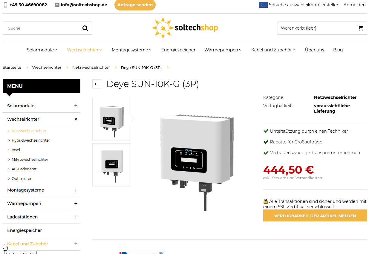

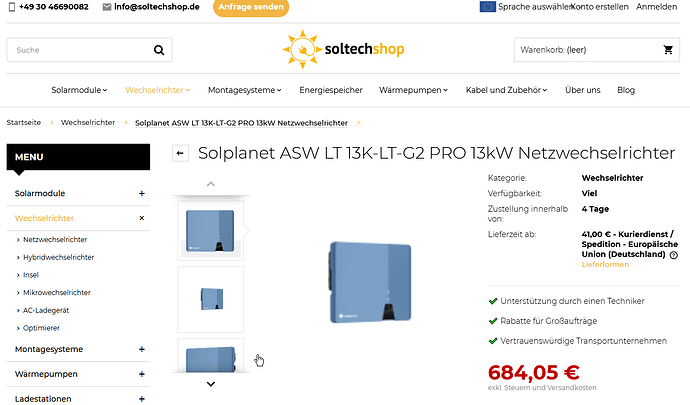

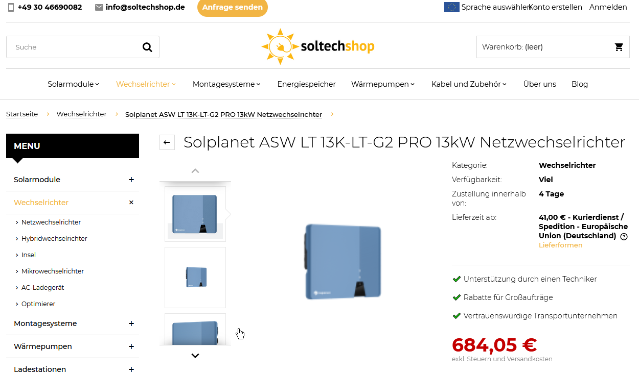

@linuxdep hast du einen Tipp für einen Wechselrichter?
Wenn er auf der gleichen App laufen soll
wenn Du Schattenmanagement willst
@auric danke für den Tipp, habe mich jetzt für den einfachen Deye entschieden
Dann berichte mal wie der läuft, hätte selber wohl auf einen kleinen Fronius gesetzt.
