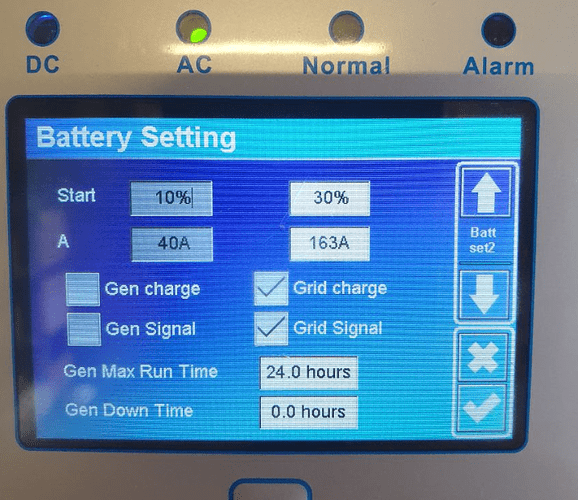

Mein Deye lädt warum auch immer, ab einem bestimmten % Zahl - scheinbar nicht die in Battery Settings eingetragene Start % Zahl - bis zu einer unbekannten %
und entlädt sich dann und dasselbe wieder von vorne.
Ich denke das ist irgendeine Einstellung im BMS vom Akku.
In Battery Setting ist
(Testweise mal 30% und 163A um den Einfluss zutesten - steht sonst auf 10% / 1A)
Grid Charge an oder aus hat auf das Laden / Entladen von Grid Verhalten keinen Einfluss.
Laden vom GRID ist nicht aktiviert in der Time table.

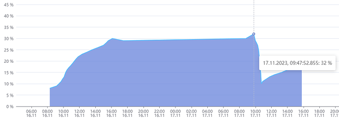

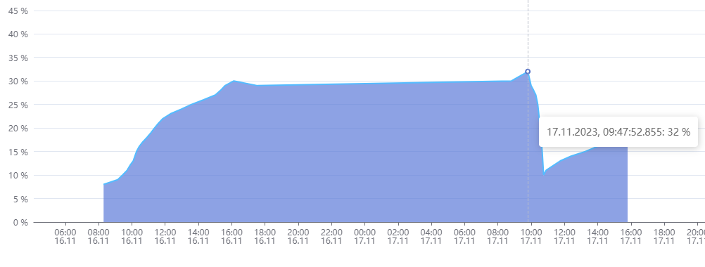

in andere Threads liest man 26 -30% dann würde er nicht pendeln. Deswegen nur knapp 6 :slight_smile:
Habe gerade den IoB mal ausgelesen, da hatte ich das SOC gemeldet von Deye mit geschrieben.
Bei 32% fängt er an wieder zu entladen
Runter bis zu 10% und dann lädt er wieder auf.
Stelle ich den Restart auf 60% lädt er bis hin vom Netz .
Da schaltet nix ab.
Wenn es so wäre, wäre das ja gut ... hoch bis 15% und dann stehen bis irgendwann die Sonne die Akkus auf 30% schiebt , aber nicht das Netz.
Das macht in meinen Augen ja keinen Sinn
