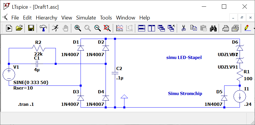

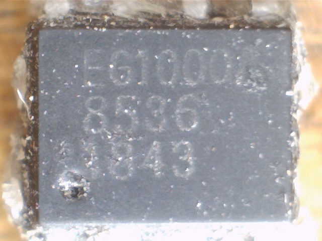

Kumpel hat 3 davon angescheppt, waren kaputt. Größe ungefähr 200x300mm, Rückseite angedeutete Kühlrippen. Aufgemacht und nicht schlecht gestaunt: LED zu ca. 200V zusammengeschaltet, davor ein simpler Strombegrenzer aus 10 Stück von diesen hier, rund um die LED drapiert, alle parallel
Kannste machen, ist aber nach Analyse mim LTspice keine gute idee. Halbe Zeit leitend mit doppeltem LED-Strom. Das ergibt erstmal ca. 35% Verlust im Regler allein, dazu noch mal den hohen Strom, der bis zu 3,6V pro LED-Chip.abfallen läßt. Kein Wunder, daß die Strahler extrem heiß wurden. Hatte noch 4uF 400V Kondensatoren im Teilespeicher, diese in die Simulation mit rein, und nur noch ca. 12% Verluste im Regler (von den 10 hab ich 7 runtergepflückt). Ergibt eine mäßig warme 25-30W Leuchte. Verwendbar.
Auf Glätt Elko wird wohl kpl. verzichtet. Könntest den Spitzenstrom nochmals drücken.
Vorausgesetzt der EG1000 arbeitet rein analog.
Bei “100W” bzw ca. 60W an den LED schwierig, recht grosser Einschaltstrom. Da werkelt nur ein 1A Brückengeichrichter drin.
Was recht gut funktioniert aber für das Gehäuse zu sperrig ist: Gewöhnliches
Leuchtstofflampen-Vorschaltgerät davor. Damit reicht ein viel kleinerer Elko.
10 uF bringen schon einiges, 50 sind besser klar. Du hast do h die 4 uF als Limiter davor. Etwas R kann nicht schaden.
