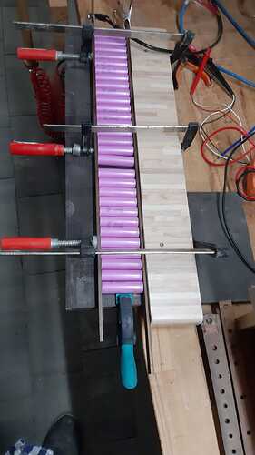

Also ich hab mir für mein Labornetzteil eine Ladevorrichtung gebaut :lol: :lol: :lol:
Ich wollte das eigentlich immer geheim halten... aber vielleicht hilft dir der Tipp ja.
2 Kupferschienen (waren damals Sammelschienen in irgendeinem Maschinenschaltschrank den ich von der Arbeit mal Zerlegt habe!), 2 Holzklötze und Schraubzwingen...
Macht beim Laden von ca 30 Zellen Spaß... geht halt schnell :slight_smile: cc und cv begrenzbar, jeweils von 0-55A und 0-55V :smiley:
Beim Entladen könnte man also alle Parallel hängen und ca auf 3,7v entladen (Leuchte, Lastwiderstand ... irgendwas wirst du schon finden)
