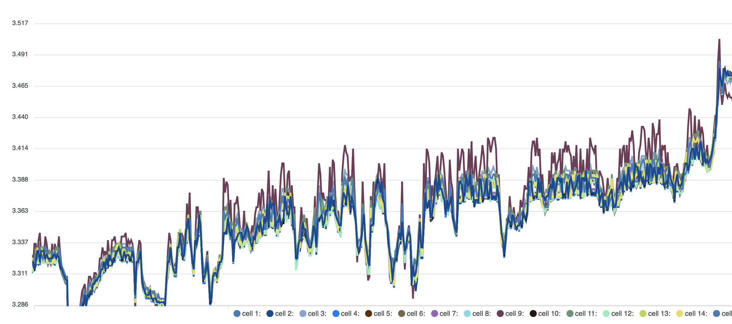

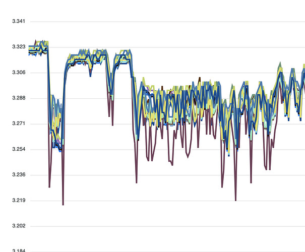

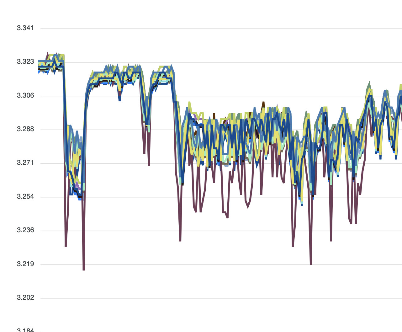

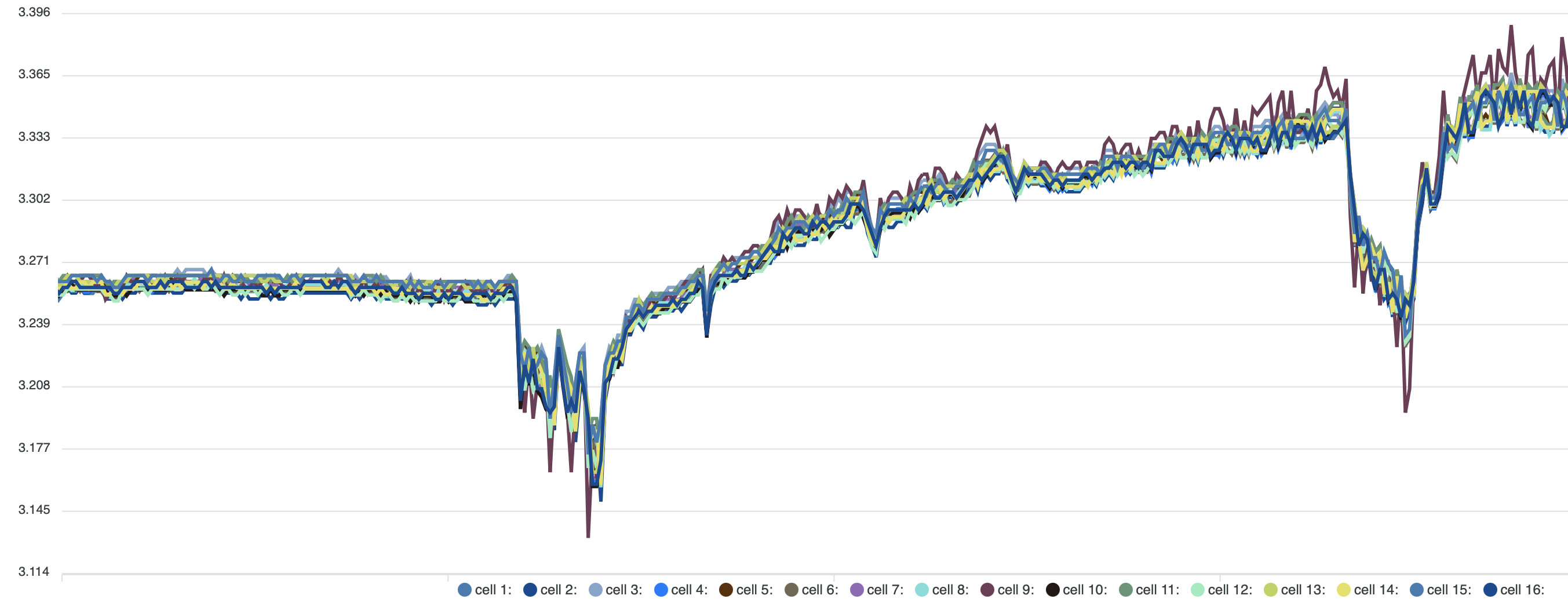

1 Zelle....Ausreißer
ich beoachte das jetzt seit der Speicher zu 100% läuft (seit Anfang April)
Zelle 9 (braun) scheint leicht anders zu sein als die anderen Zellen. Die Unterschiede sind nur minimal. Aber doch eindeutig.
Kontaktschwierigkeiten sind es eher nicht. Habe alles gesäubert, angeraut, Kontaktpaste drauf usw usw
Beim Kapazitätstest war Zelle 9 im Mittelfeld.
Mittlerweile weiß ich, dass alle 16 Zellen 1,5 Jahre alt waren bevor sie zu mir kamen. Schade...egal
Aber was nun tun? Wirklich stören tut es mich nicht, aber was gibt es noch für Möglichkeiten? Fehlen dieser Zelle einfach ein paar AH? Habe mal was davon gelesen, dass man an eine schlechte Zelle parallel eine Minizelle like 18650 oder so dazu klemmen könnte!?
Oder soll ich es einfach ignorieren?

Wenn die Zelle beim Captest wirklich im Mittelfeld lag und ihr Widerstand ok war, gibt es noch ne andere Sache die du probieren kannst.
Busbars umdrehen, oder mit anderen Zellen tauschen, ordentlich festziehen.
Wenn das alles nichts ändert kannst du auch was paralell schalten. Du bist ja ein Glückspilz, mit nur einer Zelle, da könnte sich der Aufwand lohnen.
Ansonsten fällt mit nur ein das Diagramm gut zu verstecken, dass man das Elend nicht ständig sehen muss.
Es macht bei solchen Akkus Sinn größere Differenzen beim aktiven Balancieren zuzulassen, sonst sind die Nieten ständig im Balancer.
oh mann wenn ich mir ständig die diagramme meiner zellen ansehen würde dann würde ich glaubich komplett ausrasten :lol:
wenn das kontaktproblem ausgeschlossen ist lass laufen hast ja ein rec bms must dir keine sorgen machen
Hast du mal die Position der Zelle getauscht um zu sehen ob das Problem wandert?
