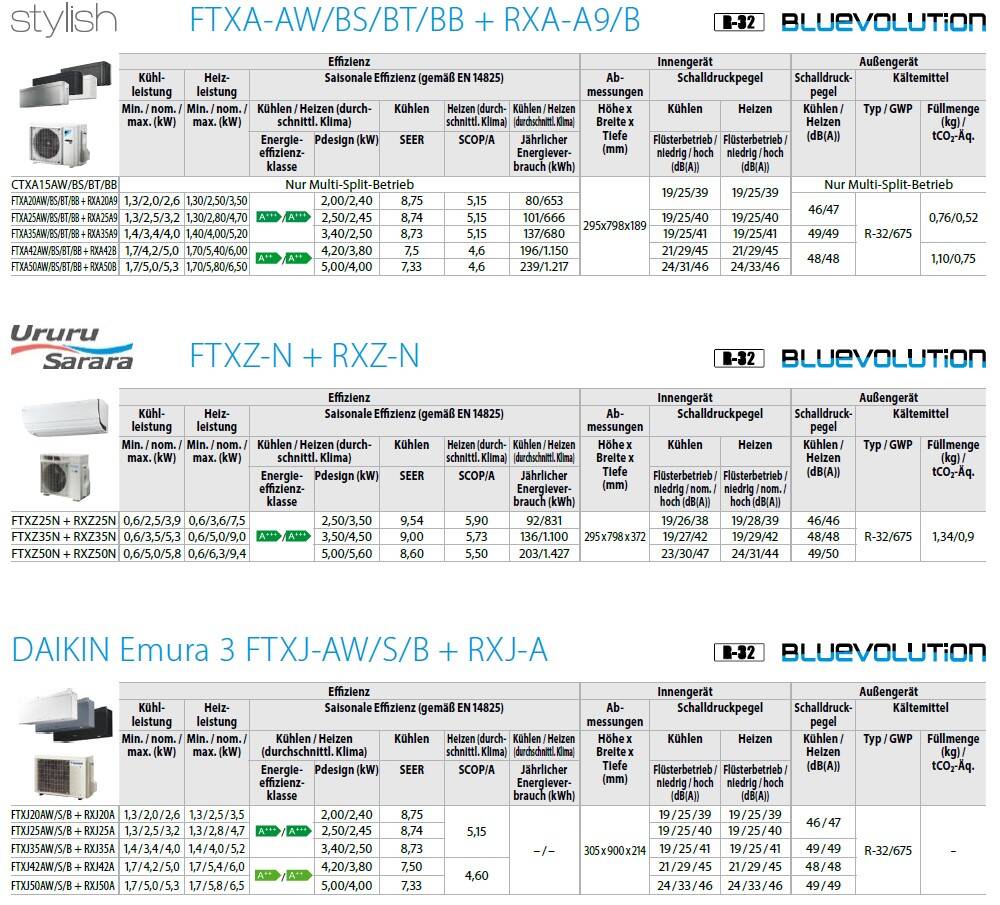

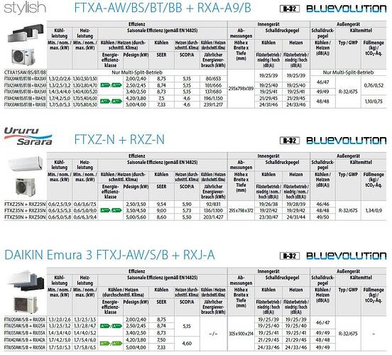

Multisplitanlagen sind im Verhältnis zu Single-Split weniger effizient und kleine Anlagen haben im Allgemeinen einen besseren SCOP als die größeren.
Ich habe als Beipiel mal einen Auszug aus dem Daikin Prospekt angehängt.
Ich hoffe das hilft bei deinen Überlegungen.

Kann man klar beantworten: Mehrere kleinere Anlagen sind immer besser, als eine große. Für hohe Effizienz brauchst du niedrige Temperaturen am Wärmetauscher des Innengerätes. Und weil Anlagen mit mehr Leistung keine größeren Innengeräte haben, müssen die die Leistung mit höheren Temperaturen in den Raum bringen. Beim Außengerät ist es ähnlich: Ein Gerät mit doppelter Leistung ist nicht doppelt so groß und hat nicht die doppelte Fläche am Wärmetauscher. Also kompensiert man es mit höheren Lüfterdrehzahlen, was sie lauter macht. Gleichzeitig ist der Wirkungsgrad des Wärmetauschers schlechter, der muss also noch tiefer von der Temperatur kommen, um hinreichend Energie aus der Luft zu holen. Damit vereist er auch früher. Alles ungünstig.
Fazit: Zahlreiche kleinere Monosplit mit 2,5-3,5 kW scheinen die effizienteste Variante zu sein. Allerdings kann man oft nicht alles nur auf Effizienz trimmen, weil man z.B. nicht so viele Außengeräte installieren will. Dann muss man den passenden Kompromiss für sich finden.

Das stimmt nicht.
Daikin Perfera 35: 295x778x272 mm
Daikin Perfera 42: 299x998x292 mm
Panasonic Ethera 35: 295x870x229mm
Panasonic Ethera 50: 295x1.040x244mm
