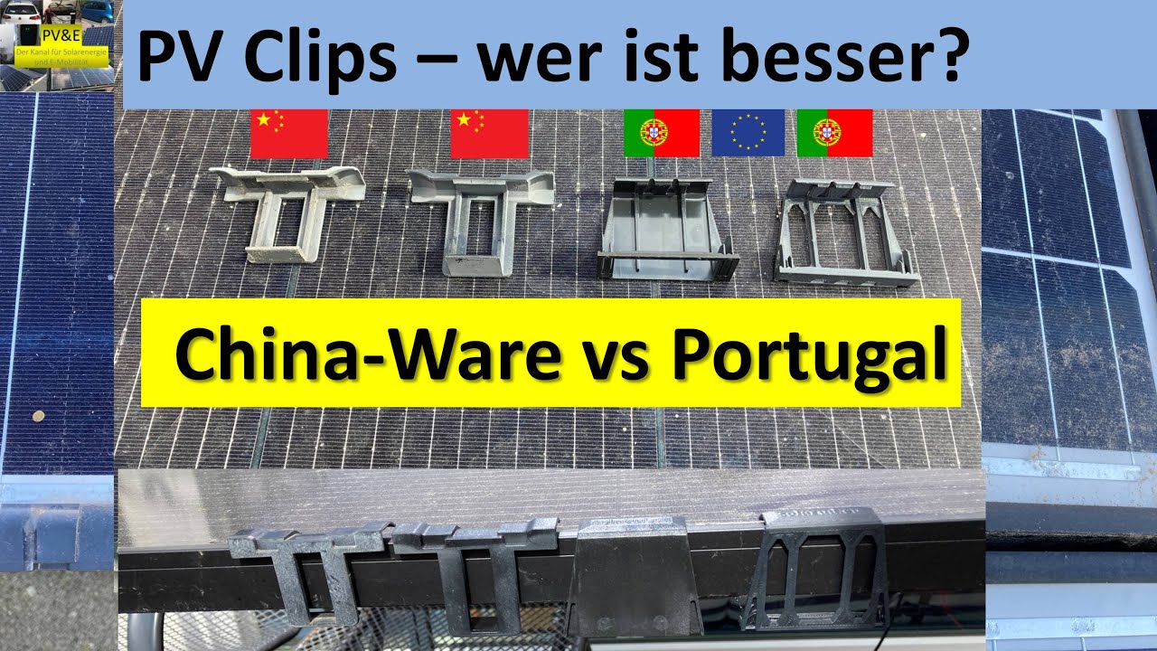

Ich bin auch Freund der flachen Module. Und habe das auch so bei mir gemacht. Aufständerung heißt auch immer höhere Windlast, der durch weitere Massnahmen begegnet werden muss. Es gibt Klipse, die Wasser über einen kapilaren Efekt ableiten.
@solarfreund cool, das gucke ich mir Mal an. Kenne ich noch nicht.
