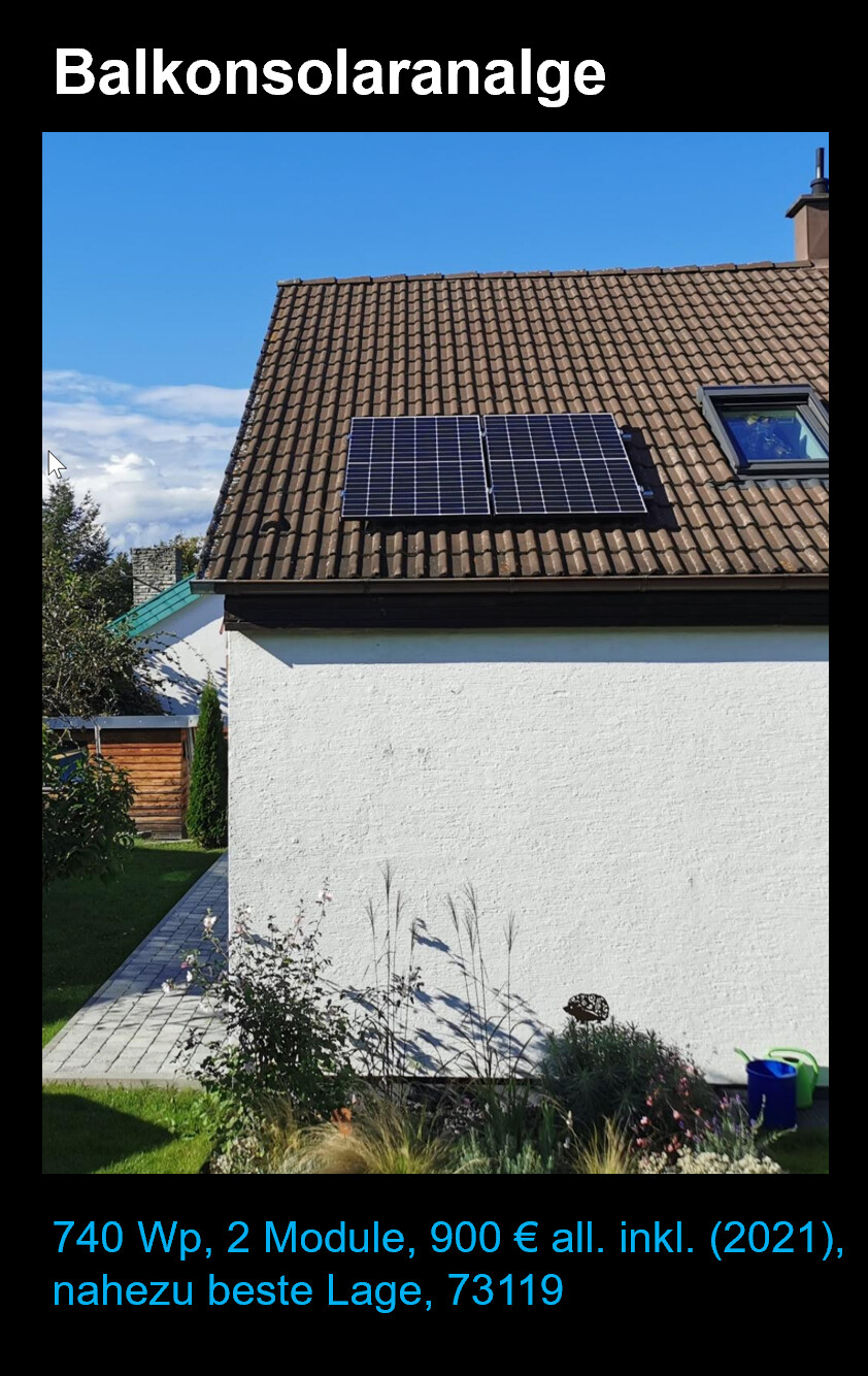

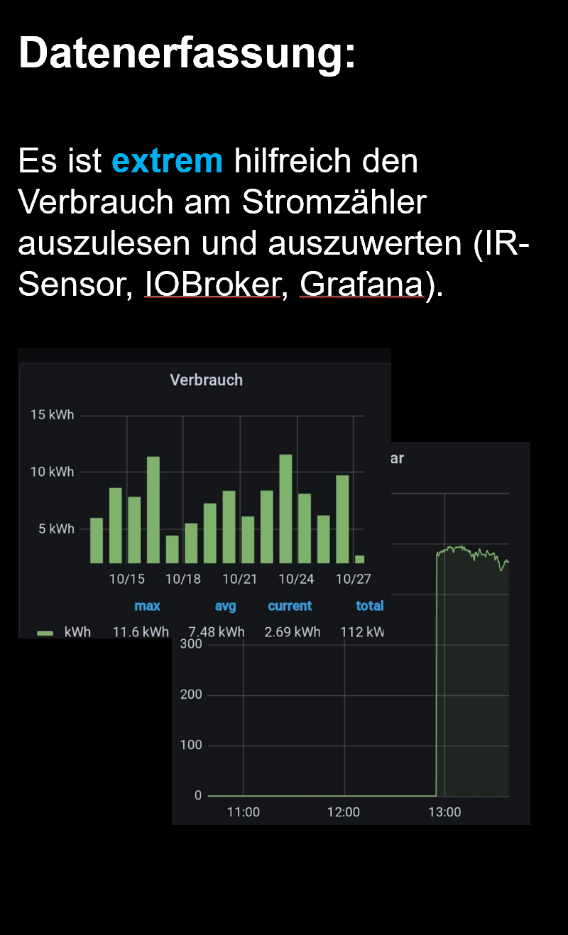

ich will euch meine 1-Jahres-Bilanz für den Stromverbrauch mit Balkonsolaranlage im aktuellen Kontext der Preissteigerungen nicht vorenthalten. Hatte das als kleine WhatsApp-Status-Bild-Serie verteilt und es wurde für nützlich befunden
Zwei EFH und 2x600Watt an einem ISKRA Zweirichtungszähler.

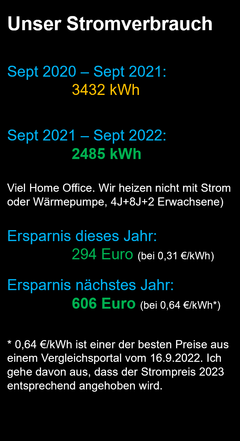

Ferraris zuvor 6300kWh/Jahr ohne Balkon PV.
Ersten drei Monate Zähler + PV hochgerechnet 10000kWh.
Messfehler +800kWh Bezug in den ersten 90Tagen.

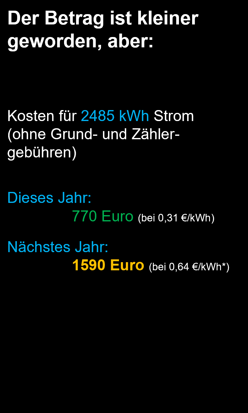

1 Jahr mit PV schloß dadurch wieder mit 6250kWh Bezug ab.
2 Jahr nun 4500kWh Bezug und 200kWh wurden verschenkt.
Es wurden einige Geräte erneuert, kamen weg oder hinzu. ![]()
