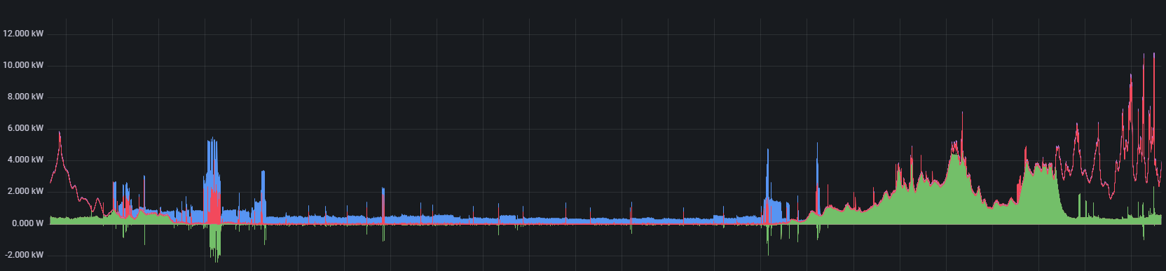

Die letzten 24 Stunden sahen bei mir zB so aus:
Grün ist Eigenverbrauch aus PV (inkl. Batterieladung), blau Verbauch aus Akkuentladung, rot die PV Leistung. Bis auf ein paar Regelverluste bei schnellen Schwankungen (Backofen, Herd) hab ich keine Strom aus dem Netz gezogen.
