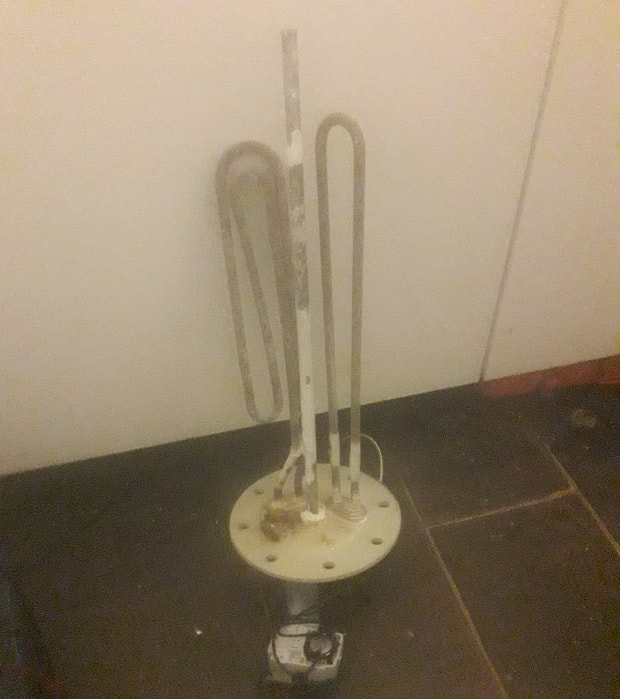

1000l Puffer haben häufig unten ne Wartungsöffnung. Da ballerste sowas rein, ausm normalen Boiler. Platten gibts mit 1-3 Heizstäben, Leistung je 750-2300W ist üblich. Meist 1000-1400W pro Heizstab.
