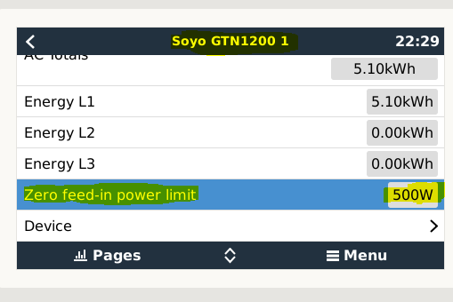

Ich habe da eine Frage, nicht weil ich das brauche sondern rein aus Interesse.
Wie funktioniert eine 0 Einspeisung mit einem Multiplus 2, EM24 und Cerbo gx wenn man einen Netz WR verwendet. also die 0 einspeisung vom Netz WR aus.
Dass der mp2 sich über den em24 ausregelt ist klar aber wie läuft das mit dem Netz WR?
Das kommt drauf an welcher WR es ist. Mit Fronius Geräten z.B. kann Victron reden und sie in die Regelung mit einbeziehen dann funktioniert die 0 Einspeisung.
Bei anderen kann Victron höchstens über den Batterielader des MP2 so viel Energie aus dem Netz ziehen das der em24 auf 0 geht, aber spätestens wenn die Batterien voll sind bleibt nur noch die Einspeisung.

Jeder WR kann unter com.victronenergy.pvinverter.irgendwas Seine produzierte Leistung unter
/Ac/Energy/Forward und /Ac/L1/Energy/Forward, /Ac/L2/Energy/Forward, /Ac/L3/Energy/Forward
melden. Unter Position kann er angeben, ob er am AC in, out1, oder out2 klemmt.
Und um seine Leistung zu drosseln hat Victron einen Eintrag /Ac/PowerLimit gebastelt, den die Inverter vom ESS gefüllt bekommen können.
Das ist ein mit "Fronius" beschrifteter Schalter im ESS, der hat aber mit Fronius gar nichts zu tun. Die Inverte müssen aber melden, ob sie es können oder nicht.

Mein ESS Anlage besteht nur mit MPPT's nur in meiner OffGrid Anlage läuft auch noch ein Fronius. Bei meiner ESS Anlage habe ich die Einspeisung einfach in der Venus eingestellt das er nichts in Netz einspeisen darf. Das ganze kann man ganz einfach in der Remote Console machen im GX Gerät unter Einstellungen - ESS - Netzeinspeisung.
Ich vermute mal das wird auch so gehen wenn du einen AC WR im ESS System am laufen hat. Kommt dann halt auch darauf an wie du dein ESS System aufgebaut hast und wo der AC WR hängt.
