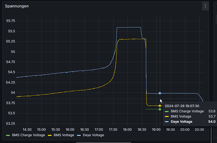

Ich betreibe meinen Deye 12K (C37/1444, kein Load/Gen/PV angeschlossen, nur Batterie und Grid mit separatem PV Inverter, Zero Export to Load) mit 2x JK Inverter BMS (15.24) und erreiche nie die RCV weil die Batterien nie bis zur Ladeschlussspannung geladen werden.
Somit auch nie Float. Beispiel: 56V Ladespannung -> lädt bis 55,38V Batteriespannung, dann ist die Ladung "fertig"
RCV 3,5 vom JK wird auch an Deye per CAN übermittelt. Er behauptet auch mit 56V zu laden, macht intern daraus aber 55,38V.
Es macht keinen Unterschied ob ich Lithium/Bat V/Bat % benutze. Es irritiert mich gewaltig dass es da einen offset gibt. Factory Reset/Firmware neu einspielen hilft nix.
Habe natürlich an den entsprechenden stellen mit Fluke und YR1035+ gemessen, die Spannungen sind korrekt justiert. Die reine Ladespannung des Deye kann ich ja nicht messen oder kennt ihr da eine Möglichkeit? Was wäre eure Idee mit dem Thema umzugehen? Deye Support hab ich schon kontaktiert, mal schaun was da kommt (Sie behaupten wohl gerne das wäre "normales" Verhalten)

@wuwu Ja, das ist auch normal, dass der Wechselrichter eine höhere Spannung anliegen hat als die Batterie beim normalen aufladen (denke ich?), sonst würde sich ja kein Strom bewegen.
Mein Problem ist, wenn die Batterie voll ist (0A Stromfluss, Ladespannung "56V" liegt noch an), dann hat die Batterie in dem Moment laut JK BMS UND Messgeräten 55,38V. Da hilft auch "kalibrieren" nix, denn das sind mit 2 verschiedenen Messgeräten gemessene Werte (55,38V gemessen zwischen den beiden Polen und am Batterieausgang Wechselrichter).
Die Batterie sollte aber 56V haben, da ja kein Strom mehr fließt. Strom hört auf zu fließen wenn die Ladespannung erreicht ist, und die Batterie aus ihrer Sicht voll ist.
Der Deye macht als interne Ladespannung 55,38V, sagt mir aber dass er mit 56V lädt. In den Links in meinem ersten Post bestätigen das auch andere Forenmitglieder von dort, die haben sich mit dem Problem mittlerweile abgefunden wie es scheint

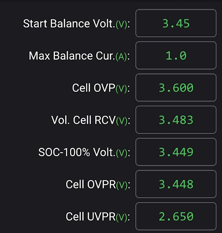

Hey, warum willst du höher als 55.2V gehen? Das wären 3.45V und das ist die perfekte Spannung um die Kalibrierung zu starten.
Ich habe aber auch festgestellt, dass mein Deye die 55.2 nie erreicht, deswegen habe ich die Kalibrierung beim 3.45 belassen aber "Vol.Cell RCV" auf 3.483 gesetzt. So ist genug Spannung um die zu kalibrieren und den Akku zu laden.

Jetzt habe ich in meinem "Man In The Middle" Adapter die Spannung für Deye auf 55,7 gesetzt, im BMS aber runter auf 55,2V. Schauen wir mal ob es so klappt.

So, ich habe gestern die Float-Spannung geschafft:
Zu den Vorgaben aus BMS addiere ich ganze 0.5V dazu und dann geht es zum Inverter...
