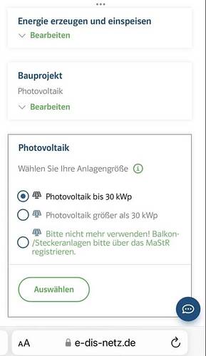

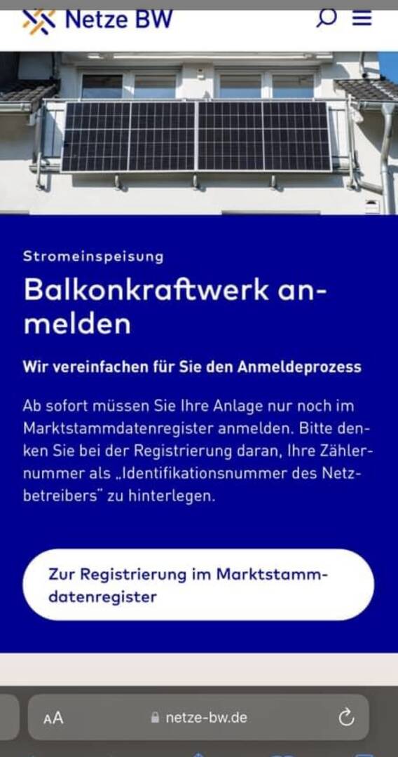

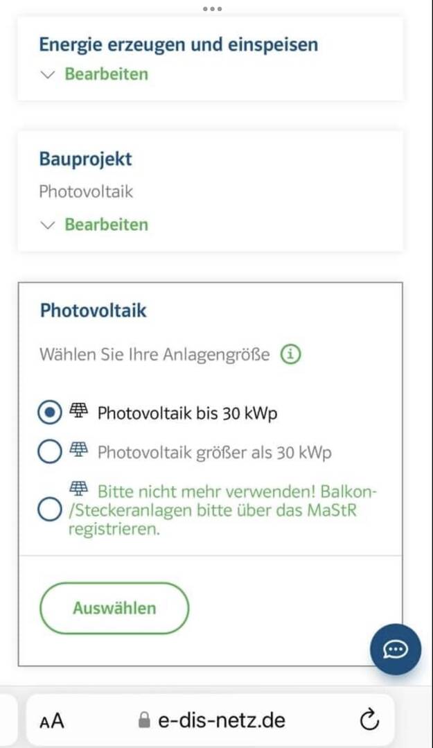

Und hier mal Netzbetreiber, wo ein BKW schon nicht mehr gemeldet werden muss, da wird auf das Marktstammdatenregister verwiesen.
Echt? Wo denn? Hab ich noch keine gesehn.
Allerdings gibt es sie neu für 99€.

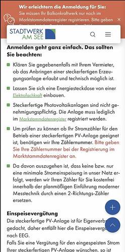

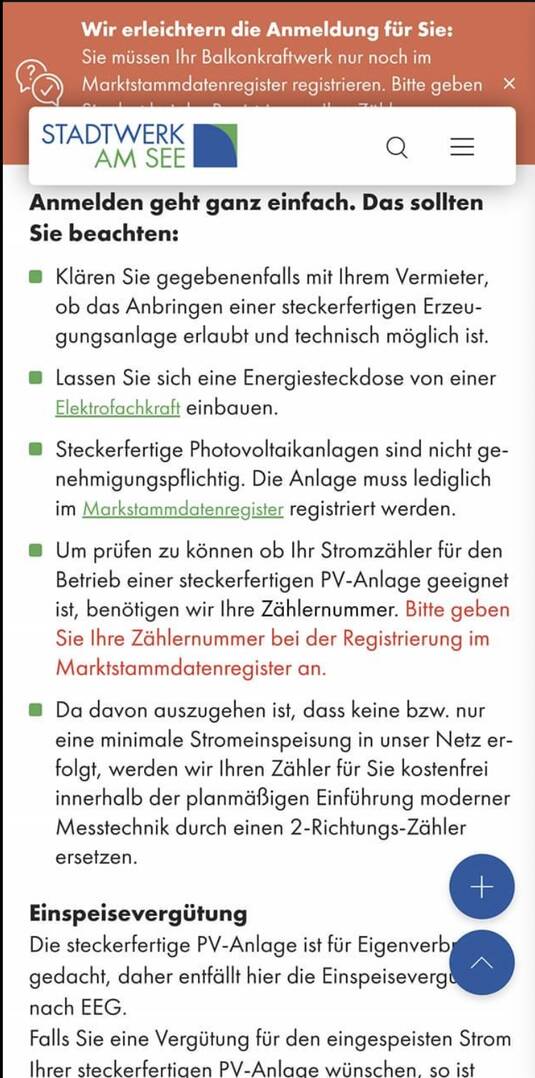

Wenn man (zumindest) bei 1 bis Zuende liest steht dort aber auch:
"Sind steckerfertige Photovoltaikanlagen mit einen Wechselrichternennleistung von 800 Watt erlaubt?
Diese sind nicht erlaubt. Steckerfertige Photovoltaikanlagen, deren Wechselrichter eine höhere Leistung haben, sind nur mit einer Begrenzung der Leistung auf 600 Watt zulässig."
genau wie:
"Einspeisevergütung
Die steckerfertige PV-Anlage ist für Eigenverbrauch gedacht, daher entfällt hier die Einspeisevergütung nach EEG.
Falls Sie eine Vergütung für den eingespeisten Strom Ihrer steckerfertigen PV-Anlage wünschen, so ist dies nicht über das hier beschriebene vereinfachte Anmeldeverfahren möglich, sondern muss über die Anmeldung als PV-Anlage hier erfolgen. Bitte wenden Sie sich hierfür an Ihre Elektrofachkraft."
Ich weiß nicht wo du das liest.
Hier Markstammdatenregister:
Bei den Stadtwerken am See, die von dir Zitiert wurden.
Dass das Mastr nicht den gesetzlichen Regeln entspricht, haben wir ja schon öfter festgestellt.
