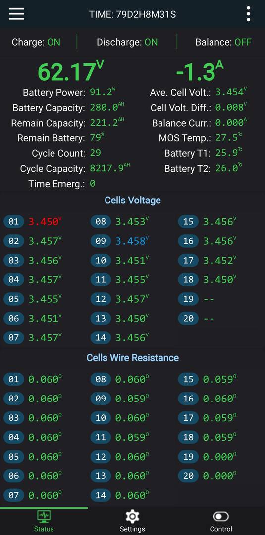

Jetzt habe ich auf 3.55V hochgeladen und der Balancer hat alles schön verteilt. Danach ging es in den Absorption Modus und die Spannung fiel wie üblich:
Danach wieder auf Laden bis 3,45V konfiguriert. Beim nächsten Entladen/Laden hatte ich wieder ähnliches Bild beim Hochladen auf 3.45 (4 'schlecht', ...)
Zell Diff habe ich nun auf 0.15V gestellt. Bin mal gespannt ob es damit besser wird. Ich zweifle etwas daran...
Waren alle zellen bei 3,55V und der Balancer war fertig, hat also nicht noch mit 2A balanciert?
Wie lange hast du denn die 3,55V gehalten?

@stromsparer99: Ich habe bis 18*3,55 geladen (64V). Mehr packt der Multiplus nicht. Da waren alle um die 3.55 herum und der Balancer hat schön verteilt. Gehalten wurden die 3.55 nicht lange - der Multiplus ging dann ja in Absorption Modus.

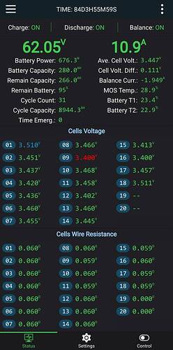

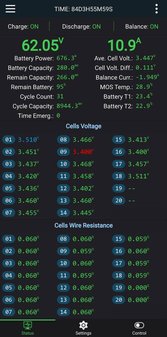

Gestern war der Akku komplett leer bis der Multiplus aufgehört hat zu Enladen. Heute wieder komplett aufgeladen und dann sah das so aus.
Alles auseinander gelaufen. Was mich nun extrem wundert, dass gerade Zelle 1 (B-) und Zelle 18 (B+) so weit vor den anderen Zellen sind (0.05V)
