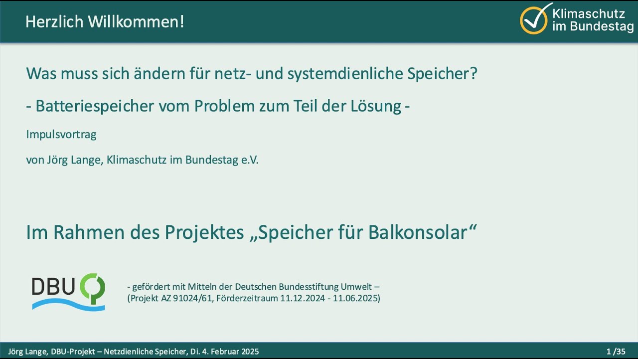

Dazu dürfte dieses Video passen (Jörg Lange, DBU Projekt):
Der schreibt die Petition doch mit😁 Sind alle eine Gang, seid der letzten Balkonsolar Petition.
Auch Sebastian Müller

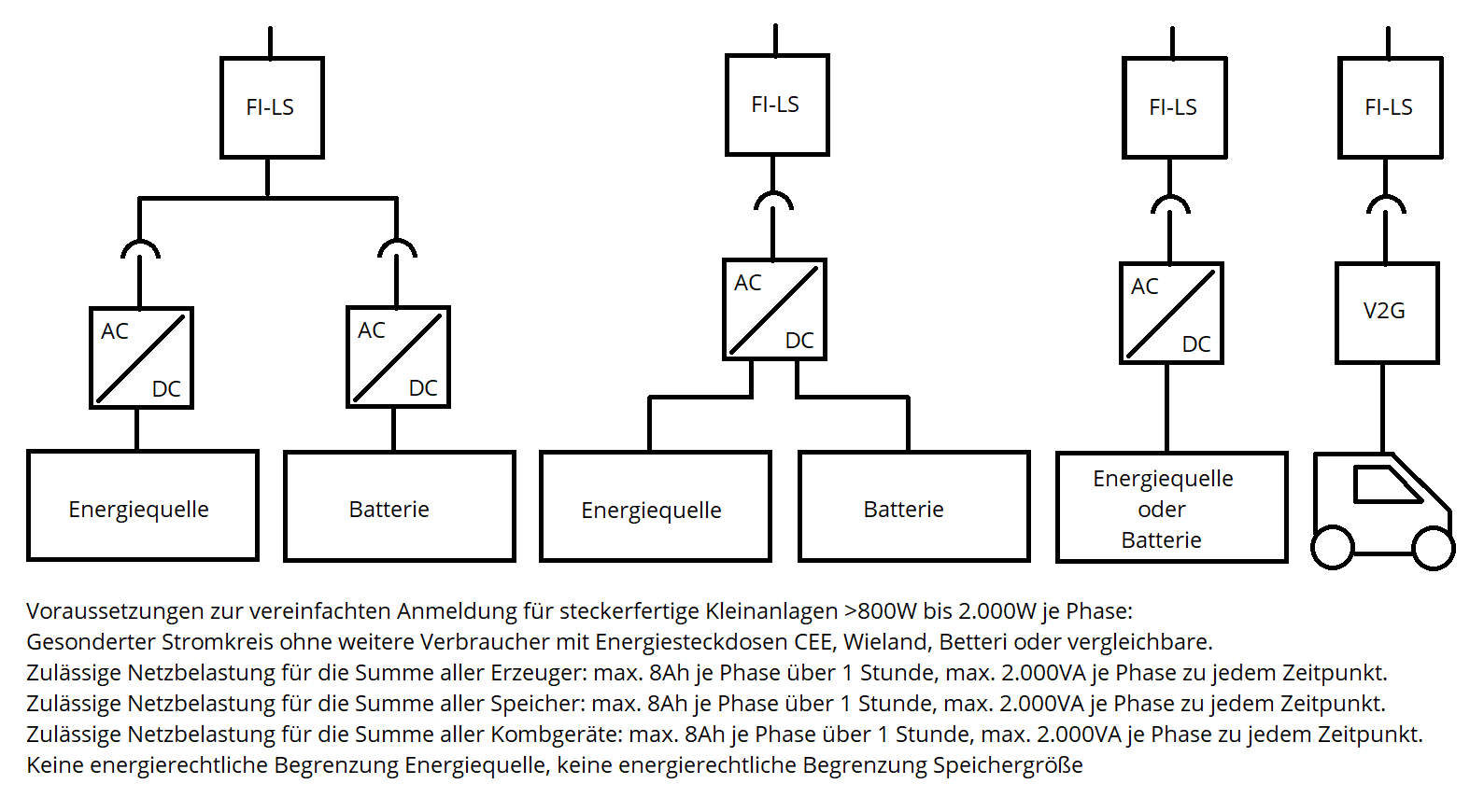

Sollte man auch dieses Thema in dieser Petition ansprechen?
Eine vereinfachte Inbetriebnahme von Speichern und Erzeugungsanlagen mit einem Anschlusswert bis zu 2.000W soll ermöglicht werden.
Voraussetzung dafür ist ein einzelner Stromkreis, der die aktuellen Vorschriften erfüllt und ausschließlich für diesen Zweck verwendet wird. Das kann durch die bereits bekannte "Wieland-Steckdose", CEE-blau bzw. rot, oder einen vergleichbaren Anschluss sichergestellt werden.
Ist (etwas schwammiger formuliert) drin. Die konkreten Punkte spricht man dann später an, die Petition hat nur maximal 3000 Zeichen
@tageloehner
Es sollte vielleicht 8A und nicht 8 Ah sein. Ferner sind 8A auf einer 230V Leitung 1840W. Warum sollte das für eine stunde gelten und 2000 W unbeschränkt?
Ansonsten finde ich die Idee und Grafik gu, da bei mir genauso realisiert ![]()
Genau lesen. Das Stromintegral über jedes 60Minuten-Intervall darf 8Ah nicht überschreiten. Damit können 2 Einheiten ohne Überlastung betrieben werden. Da die Netzspannung eine Toleranz hat, muss man den Strom begrenzen.
