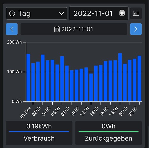

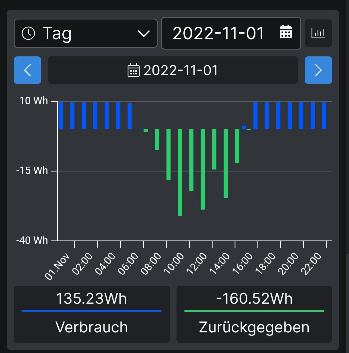

20.22.2022 (ziemlich sonniger Tag...) - Nordsachsen - 2,1 kWp - Südausrichtung:
21.11.2022 (trübe Suppe - tyischer Herbsttag) (aktuelle Verbrauchs- und Ertragswerte passen natürlich nicht.... Weil aktuellen Verbrauch auf Zeitraum ausgeben macht keinen Sinn.....)
Auswertung letzte Nacht (18:00 Uhr gestern abend - 06:00 Uhr heute früh):
20.22.2022 - Nordsachsen - 2,1 kWp - Südausrichtung:

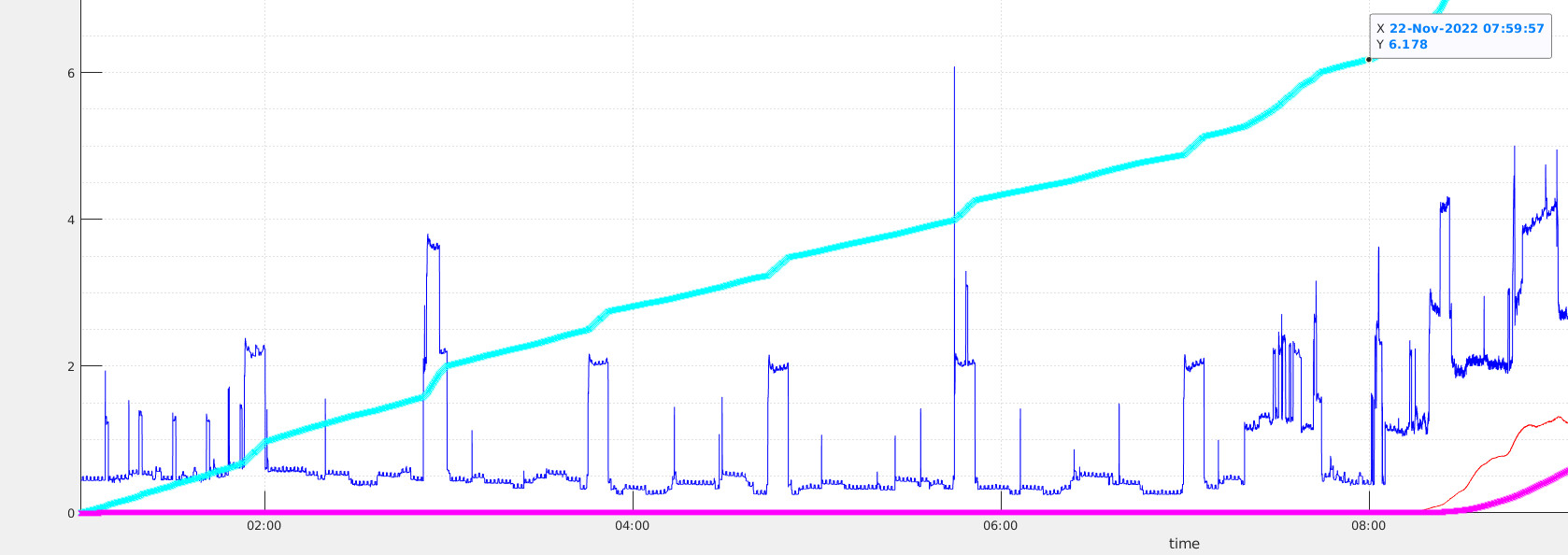

hab ca. 350W Grundlast AC. 200W Eigenverbrauch DC vom offgrid system.
meine Wärmepumpe fahrt regelmäßig an (so alle stunde, abhängig von aussentemp) und pumpt Wärme vom Erdreich ins Haus.
hab heute 00:00 - 08:00 6.1kWh AC gebraucht.
diagram: x=time, y=kWh/kW
blau: AC Leistung
cyan: AC Energie auf integriert
magenta: PV Leistung
[edit: ich glaube das ist noch sommerzeit, also überall -1h rechnen]
