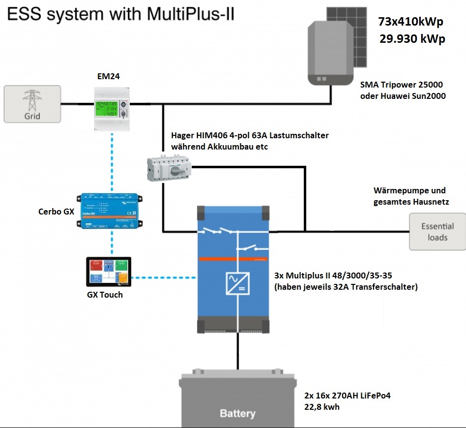

nach vielen Stunden lesen und lernen habe ich mir nun mal ein Schema zusammengebaut das mir aktuell logisch erscheint.
Ist das so sinnvoll, oder grober Unfug?
Der Hintergedanke dabei ist:
- die Multiplus sollen optional umgehbar sein, falls am Akku erweitert wird, oder es generell hier lange Lieferverzögerungen gibt
- das Hausnetz soll komplett über die Multiplus laufen, um im Falle eines Stromausfalls das Hausnetz (im Rahmen der verfügbaren Leistung) über den Speicher zu puffern
- Überschüssiger PV-Ertrag soll eingespeist werden
- "über Nacht" soll der Akku genutzt werden um den Grundbedarf der Klimageräte (im Rahmen seiner Kapazität) zu decken
- die PV-Anlage und Akku werden im kommenden Jahr evtl je nach Bedarf noch erweitert (es sind noch mal Platz für zusätzliche 30kWp
Ist für diese Anforderung das folgende Schaltschema gut überlegt?
MfG Benny

Ich würde den Multiplus 1-Phasig bauen und nur die Sachen an den MP2 hängen die wirklich beim Stromausfall versorgt werden müssen. Alle andern Verbraucher vor den MP2 und über 3-Phasen Solarwechselrichter versorgen.
Nachteil ist, dass dein Akku bei Stromausfall nicht lädt. Musst du halt abwägen was du bereit bis auszugeben. Kann man natürlich auch Stück für Stück umsetzen :)

zumindest solange das netz außen nicht ausfällt denn dann ist blackout in der bude
Ich glaub das hab ich noch nicht genau verstanden warum das dann nicht mehr Notstromfähig ist aus der Solaranlage. Was ist da der limitierende Faktor? Ist das ein Problem, wenn der Wechselrichter zu gross ist im Vergleich mit dem Multiplus?
Und verstehe ich das richtig, dass man das umgehen kann, wenn man einen Teil der PV über einen gesonderten MPPT Gleichspannungsseitig an den Multiplus hängt, nur dass das dann nicht mehr in Netz einspeist, sondern eben nur in die Batterie.
das problem ist dass die meisten 3 phasige netz wr haben und bei einem multiplus der denen bei netzausfall kein drehstromnetz zur verfügung stellen kann
so gehen die einfach aus
der dc gekoppelte laderegler lädt dann wenigstens noch den akku und der multiplus kann den strom dann am notstromausgang bereitstellen für kritische verbraucher wie heizung kühlschränke (fernseher, kafeemaschine :lol: )usw
jo genau der mppt sollte dann nicht über den multiplus ins netz den überschuss einspeisen weil der multiplus so auf dauer zu warm wird, ob das dem auf dauer schadet weiß ich nicht gut tut es dem auf jedenfall nicht.
das muss man dann gesondert im multiplus konfigurieren
