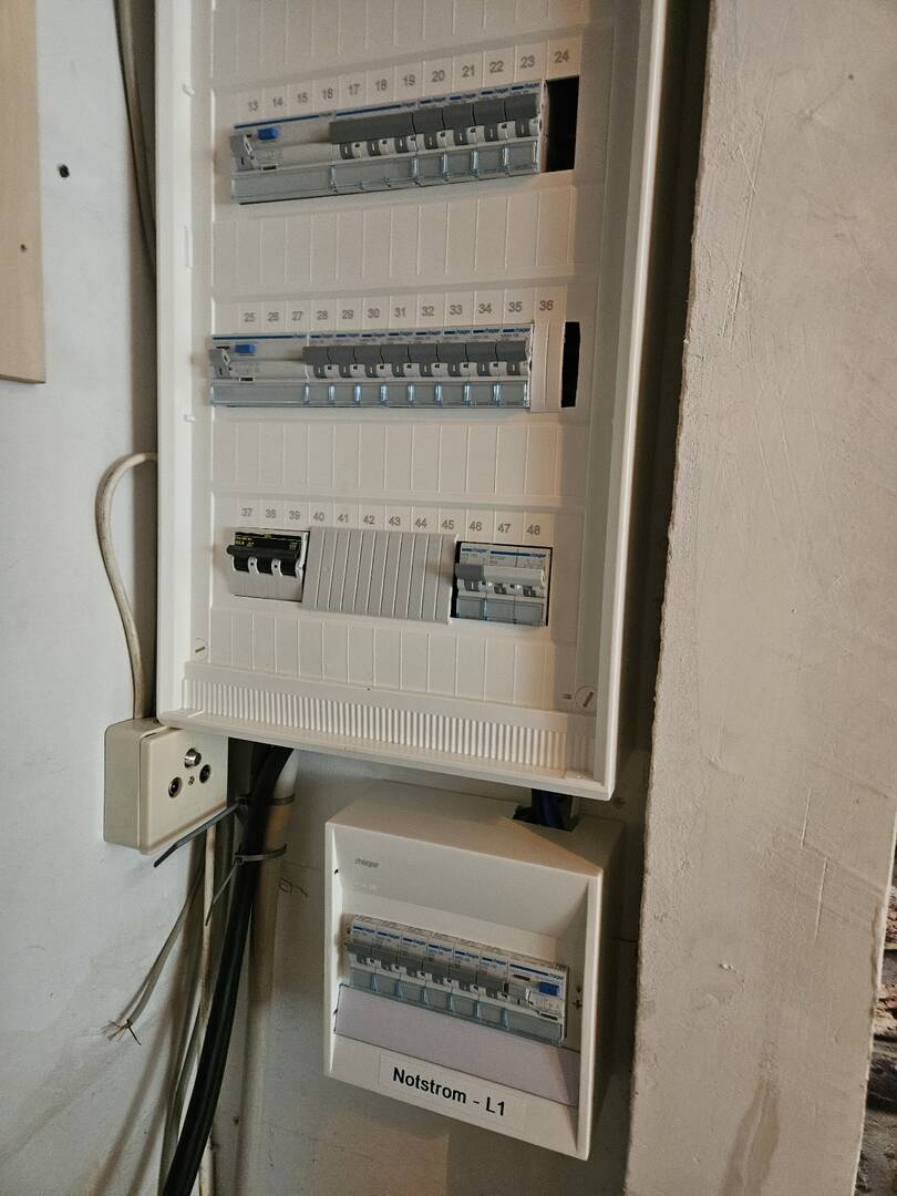

Über den Wechselschalter kann ich die zweite Unterverteilung aus dem Netz oder über den Multiplus versorgen.

So ähnlich habe ich das auch. Ich hab ne Unterputz Unterverteilung, da habe ich jetzt nach links ein Tunnel gemacht. Direkt links daneben ist jetzt eine Aufputz Unterverteilung. Die Kabel gehen in der Mauer durch den Durchbruch von der Unterputz Verteilung in die Aufputz Verteilung.
Ich hab mir auch son buntes hutschinen Messgerät gegönnt, wie man es oft in den YouTube Videos sieht. Das kommt in das Insel Netz. Den Shelly 3EM kann ich nur für das Versorger Netz nutzen. Weil man den Nulleiter braucht. Dummerweise geht es also nicht, mit Shelly 3EM eine Phase Insel Netz und 2 Phasen Versorger Netz gleichzeitig zu messen.
Der victron Wechselrichter wird in Home assistant eingebunden. Das kleine bunte Messgerät wäre net notwendig. Aber da fängt Hobby an.
Hab im Moment auch ein Shelly 3EM direkt hinter dem SLS. Der soll aber demnächst gegen ein EM540 getauscht werden. Hoffe die Datenrate ist dann zuverlässiger. Solangsam tausche ich wohl alle Bastellösungen gegen Victron Geräte.
