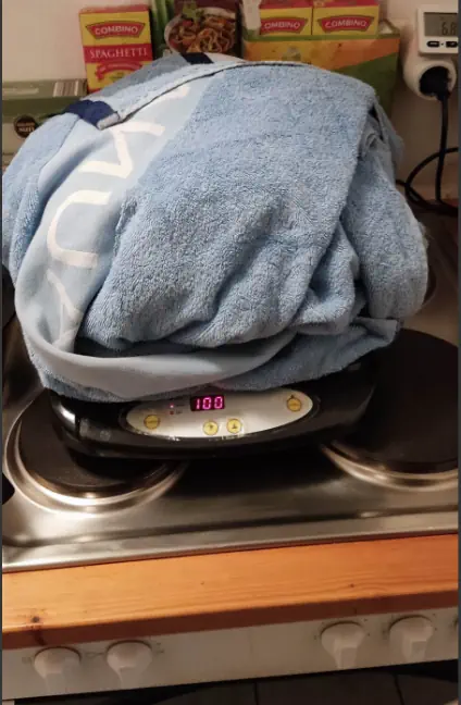

Da ich grad nach gedämmten Kochtöpfen gesucht habe und ich gerade dampfgare... anbei ein Bild.
Ich nutze eine Induktionsplatte, innen ein Dampfgarsieb (Abstand zum kochenden Boden) und außen ein Handtuch als "Isolierung"). Natürlich nutze ich die Temperaturüberwachung von 100°C (leider nur 20° Schritte möglich) und den Timer für automatische Beendigung.
Die Induktionsplatte ist von 2010 oder so und nur diese nutze ich (neben einer Grill-Mikrowelle).
