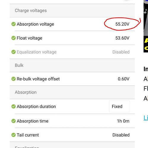

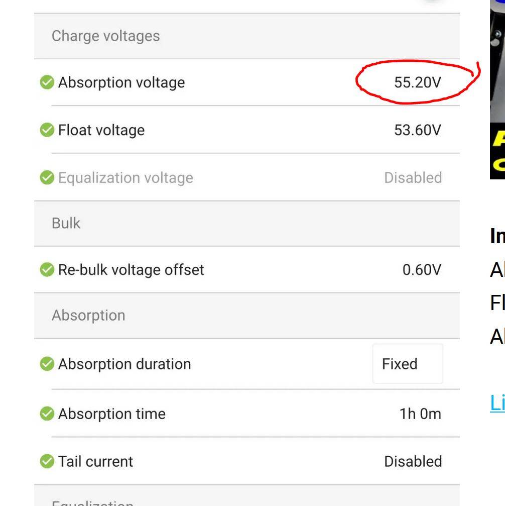

Du kannst etwas entgegen wirken, wenn du den Ladestrom auf 3,45V reduzierst ( 55,2V am Mppt) und zusätzlich einen aktiven Balancer installierst.
Z.B. Neeye 4A Balancer, der darf aber auch erst ab 3,45v starten.
@stromsparer99 "Ladestrom auf 3,45V reduzierst" : Wie kann ich die Spannung reduzieren?
Im Mppt kannst du doch die Spannung einstellen.
@stromsparer99 Du meinst das im Victron Laderegler?
Ja
@stromsparer99 Ist ja schon so bei mir eingestellt.3.45Vx16

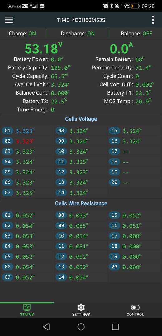

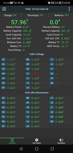

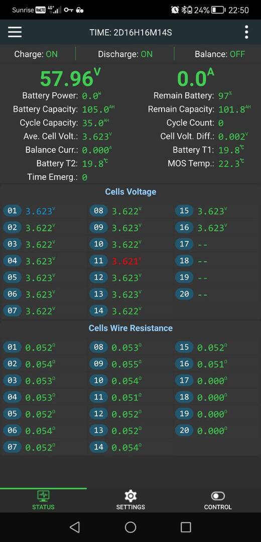

Hallo, ich habe den Akku endlich top balanziert (Top_Balanziert.jpg). Die Spannung war 3.64V - 3.65V und nach 30 Minuten runter auf 3.621V - 3.623V. Spannungsdifferenz zwischen Zellen ist auch gering 0.002V. Ich gehe davon aus, dass der Zustand jetzt ist ok.
Während des Entladens habe ich gemerk, dass die Spannung der einzelnen Zellen ziemlich schnell runter z.B. die mini. Spannung war 2.91V aber nachdem das Entladen zu Ende ist, ist die Spannung wieder rauf auf 3.32. Ich bin nicht sicher, ob dies normal ist.
