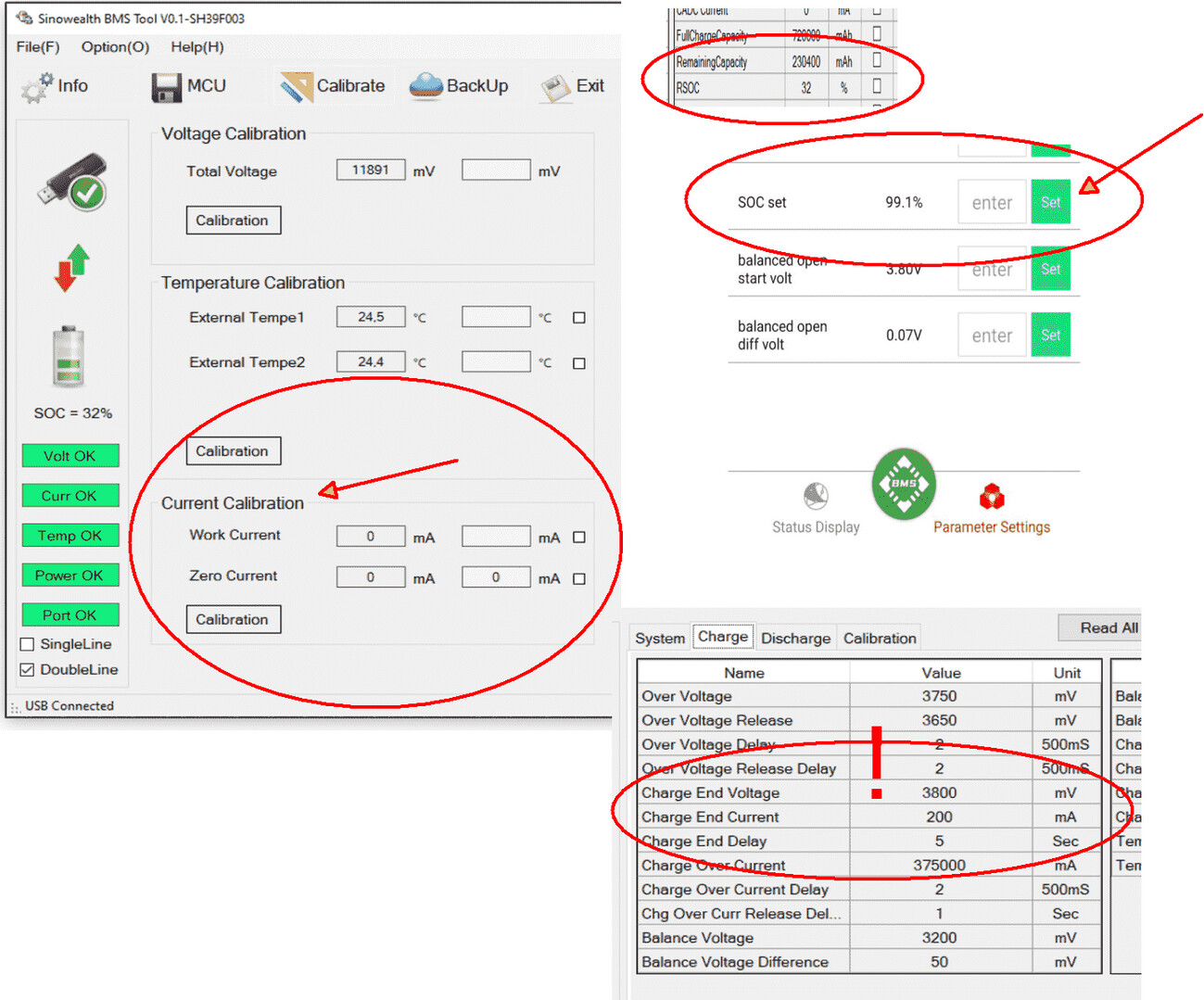

"App und PC Software bieten die scheinbare Möglichkeit den SoC zu setzen.
„Save“ hat nie funktioniert..."
In App und PC Software kann man einen angenommenen SoC eingeben.
Wenn man es dann speichert bewirkt das nichts.
"So eine Funktion kann ich bei mir nicht finden. Ebensowenig wie man das Amparemeter kalibrieren kann."

Da liegt der Fehler: Wir reden vom DALY BMS! Das hat so schöne Dinge leider nicht.
Das BMS nimmt bei Null nie den Strom, immer eine definierte Spannung. Ich habe öfters Probleme die BMS auf Null zu kalibrieren weil das BMS wegen einer Zelle nicht tief genug mit der Spannung kommt.

OK, Sinowealth ist offenbar eine alte PC-Software für u.a. ältere DALYs. Wie soll man darauf kommen... Mein BMS ist nur mit BT am Handy. Da gibt es halt diese ganzen Sachen nicht. Mit der Smart BMS App kann man nichts kalibrieren.
Der Fehler ist, dass Daly und Victron völlig verschiedene SoC anzeigen.
Kurzfassung: Hab ich auch, ist normal, liegt an der unterschiedlichen Genauigkeit. Die Angaben vom Victron ist genauer.
Daly lässt sich mit deren "richtiger" Software kalibrieren. Aber wie willst du mal eben einen Konstantstrom von 10A einstellen um dann auf den Kalibrierbutton zu drücken.... Ignorier die Daly Angabe einfach.

Bluetooth ( APP ) gibt es für alle Typen. Nicht jede Bluetooth APP Version kann alles bei allen Typen.
PC Software gibt es auch für alle Typen.
Sinowealth ist nur ein Hersteller der von DALY verwendeten Ladekontroller.
Die Version vom Hersteller des eingebauten ICs funktioniert meist am besten.
Das ist keine Frage des Alters. Die Anschlüsse für den PC sind leider auch stets anders:
RS232 ( 3V3 logic level ), RS485 oder CAN. Z.T. mehrere Arten an einem BMS.
Den Strom zu kalibrieren ist einfach mit einem Labornetzteil und einstellbarer Strombegrenzung.
Oft steht für
ein Wert von 1000 oder 2000 mA drin. Kein Wunder wenn es dann … <= 100mA geht schon viel besser.
