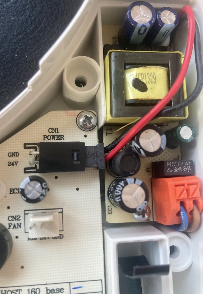

Ich habe mir überlegt, das ganze mit 'nem geeigneten I2C-DAC zu realisieren. Der hier sollte mit einer Ausgangsspannung von 0-10V eigentlich passen (man könnte mit den 2 Kanälen in der Theorie sogar 2 Lüfter steuern, aber in der Praxis scheitert es da an Entfernung zwischen 2 Lüftern und dem resultierenden Spannungsabfall). Mit knapp 13 Euronen ist das im Verhältnis zu den Anschaffungskosten der Advanced+ jetzt nicht die Welt (Buck converter und ESPs hab ich eh immer in der Krabbelkiste).

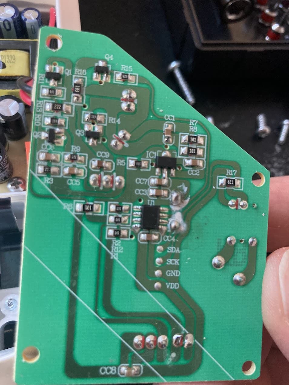

Ich hab mal den SOLO komplett aufgeschraubt und man kommt sehr einfach an die 24V Dauerspannung ran. Wenn das mit der Klappenöffnung auch noch über ESP gesteuert werden könnte, würde ich die SüdLink Platine komplett gegen den ESP tauschen :sunglasses:

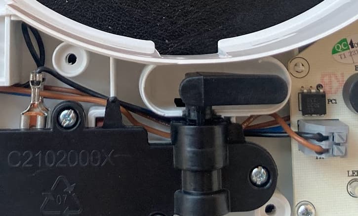

Wie ist denn die Klappe angesteuert? Da bekommt man sicher was geregelt. Ansonsten kannst du dir ja einen Zwischenstecker für die 24V basteln.

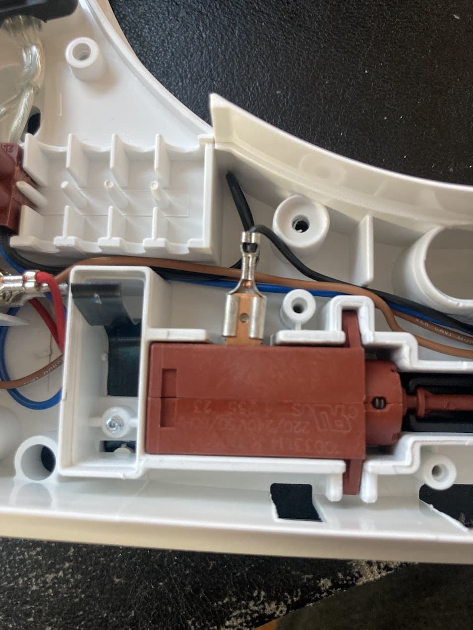

Das sieht für mich nach einem Optokoppler aus, der den 230V Antrieb in die Aufstellung setzt. Plan A ist auf jeden Fall erstmal der zusätzliche 24V Zwischenstecker
Das ist denke ich der stellantrieb:
Kannst du mal genau schauen ob das die 24V Variante und welcher Optokoppler da im Einsatz ist?
Bissel merkwürdig es steht im Datenblatt, dass man ihn nicht länger als 12 Stunden mit Strom versorgen soll. Würde bei uns ja bedeuten er wird immer mal wieder ausgemacht, nicht lange genug dass die Klappe zugeht aber muss man ausprobieren. Außer die haben das Datenblatt einfach ignoriert :joy:
mit einem EL3023

Der 100331.14 ist sonst direkt mit dem 230V Schalter verbunden, also auf jeden Fall die 230V Variante und auf dem EL3023 339 liegen dann auch die 230V an
Das macht's wieder bissel komplexer, wobei man den Oktokoppler eigentlich rauswerfen kann und den Aktuator direkt über ein Relais steuern kann. Ist noch die Frage wie oft da geschaltet wird wegen den 12 Stunden, da kann einem das Relais auf'n Keks gehen. Muss mir das mal in Ruhe anschauen. Ganz schön viel Zeug für wenig Funktion.

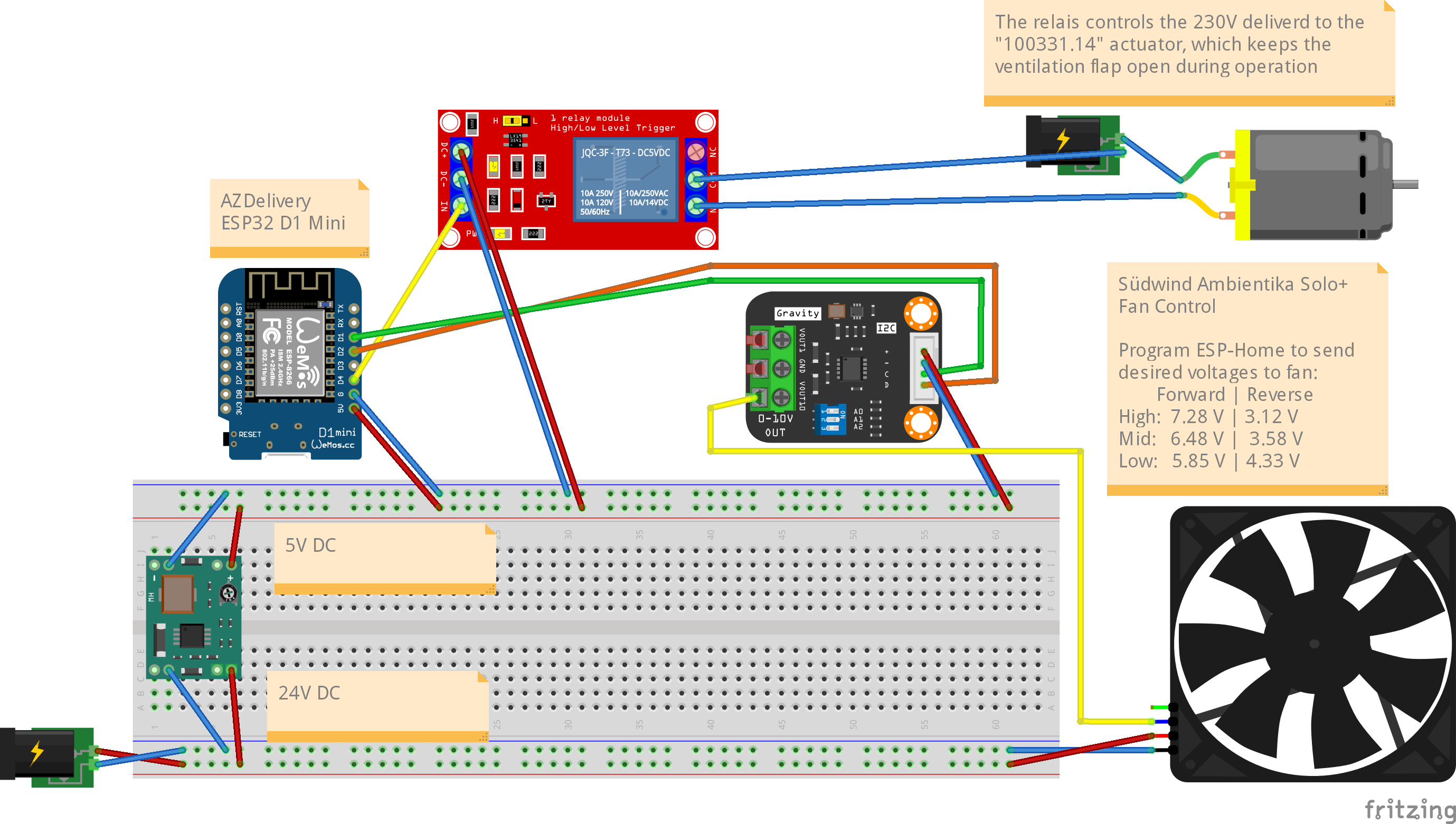

inspiert durch das repository von Cicatrix, die Beschreibungen von comtel und den Hinweis von QuoVadis auf das 0-10V I2C DAC Module habe ich meine eigene Lösung umgesetzt, die eine direkte Steuerung konkreter Spannungen ermöglicht und auch noch die Lüfterklappe mit einem separaten Relais steuert. Also vielen Dank an alle an dieser Stelle!
Ich habe alle Infos zu meiner Lösung für "Ambientika Solo+" in einem neuen repository zusammengefasst:
Ich werde noch einen zweiten Lüfter bestellen und umbauen. Hoffe es nutzt noch jemand anderem :slight_smile:
"Neue Nutzer können nur ein Bild hochladen"... mehr Bilder sind im Repository
Wenn jemand eine kleinere Alternative für das 230V Relais kennt, das kein "Klick"-Geräusch beim Schalten macht, wäre ich noch dankbar. Das ist das einzige Verbesserungspotenzial, das ich noch sehe. (Ist aber trotzdem besser als das Original, das bei jedem Befehl mit der Fernbedienung laut gepiept hat, was einfach kompletter Unsinn ist.)
