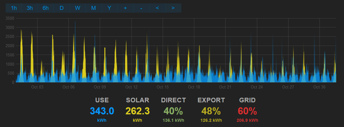

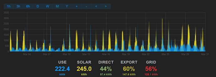

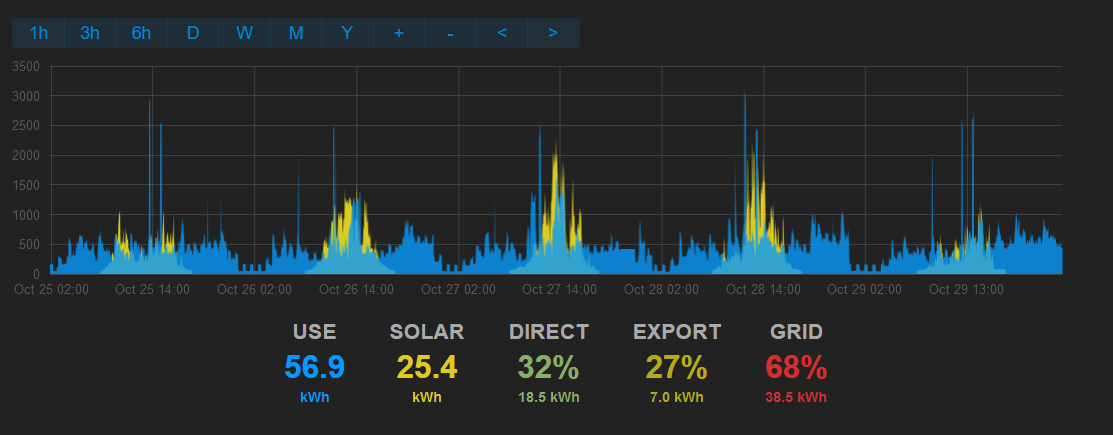

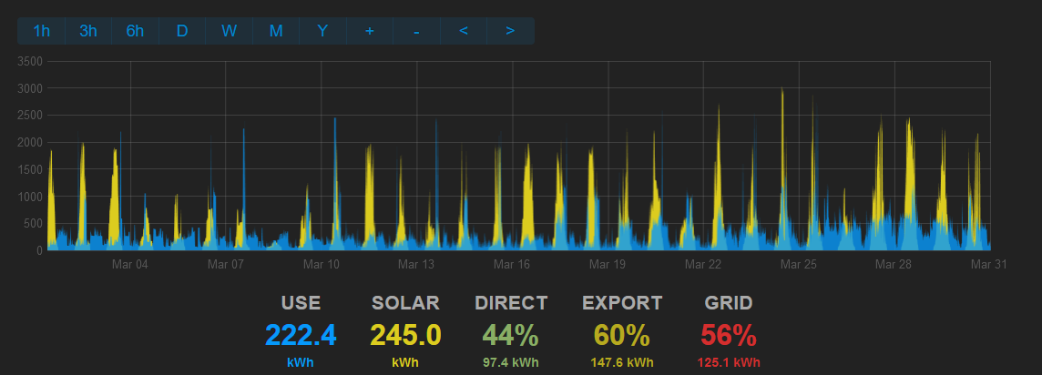

März >>
Okt. >>

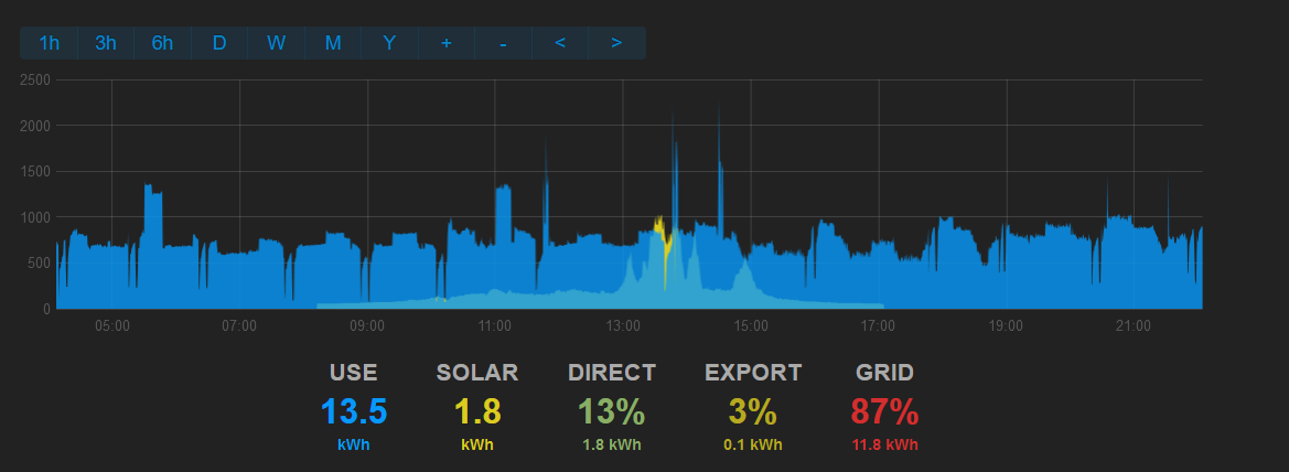

Ich habe eine extrem schlechte Lage für PV .. trotzdem sehe ich nicht wo sich das jetzt groß auswirken würde .. ob 50 oder 100 Watt .. dafür leisten die entsprechenden WR auch mehr .. Hast du dir bei deinem 60 Zoll TV auch diese Frage gestellt ?
Natürlich wäre es schön wenn es so etwas gäbe .. ist aber zurzeit eher nicht so .. mehr Leitung = mehr Verbrauch .. was aber bei PV eine untergeordnete Rolle spielt .. kauf lieber ein Modul mehr :wink:
Nur einspeisen ohne Akku und Notstrom ist fast immer am Wirtschaftlichsten :wink:

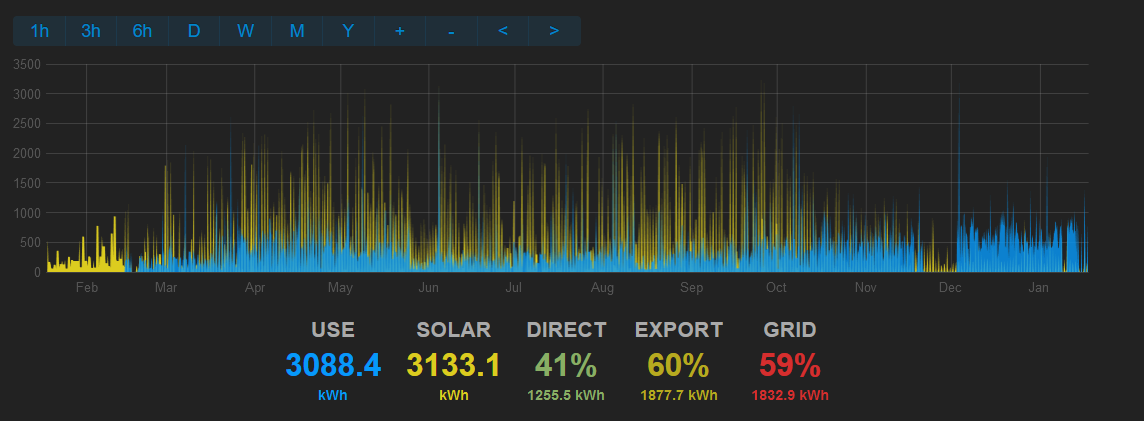

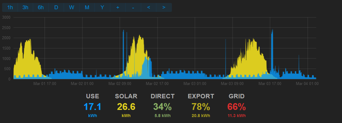

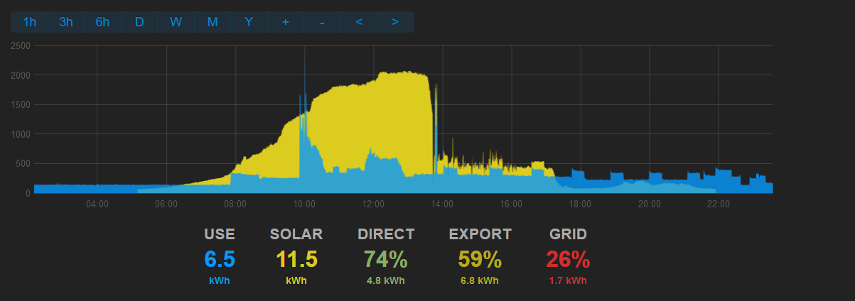

@zx6r: Was sollen die Grafiken mir sagen? Das ich tagsüber Solarüberschüsse habe und nachts dann der WR den Akku entleert, aber dennoch genüg übrig bleibt?
Was bedeuten denn: 'direkt', export und grid?
direkt von PV verbraucht?
exportierter Anteil ins Netz
und grid bezogen vom Netz?

<<Was sollen die Grafiken mir sagen? Das ich tagsüber Solarüberschüsse habe und nachts dann der WR den Akku entleert, aber dennoch genüg übrig bleibt?<<
Die Grafiken sollten dir zeigen .. das es nur einen sehr kurzen Zeitraum (Übergangszeit) gibt ..( über das Jahr gesehen). wo sich der WR Verbrauch wirklich bemerkbar macht
Grid ist bei mir leider immer noch der Akku und Netz Verbrauch .. aber die Tendenz sollte man schon erkennen können :wink:
