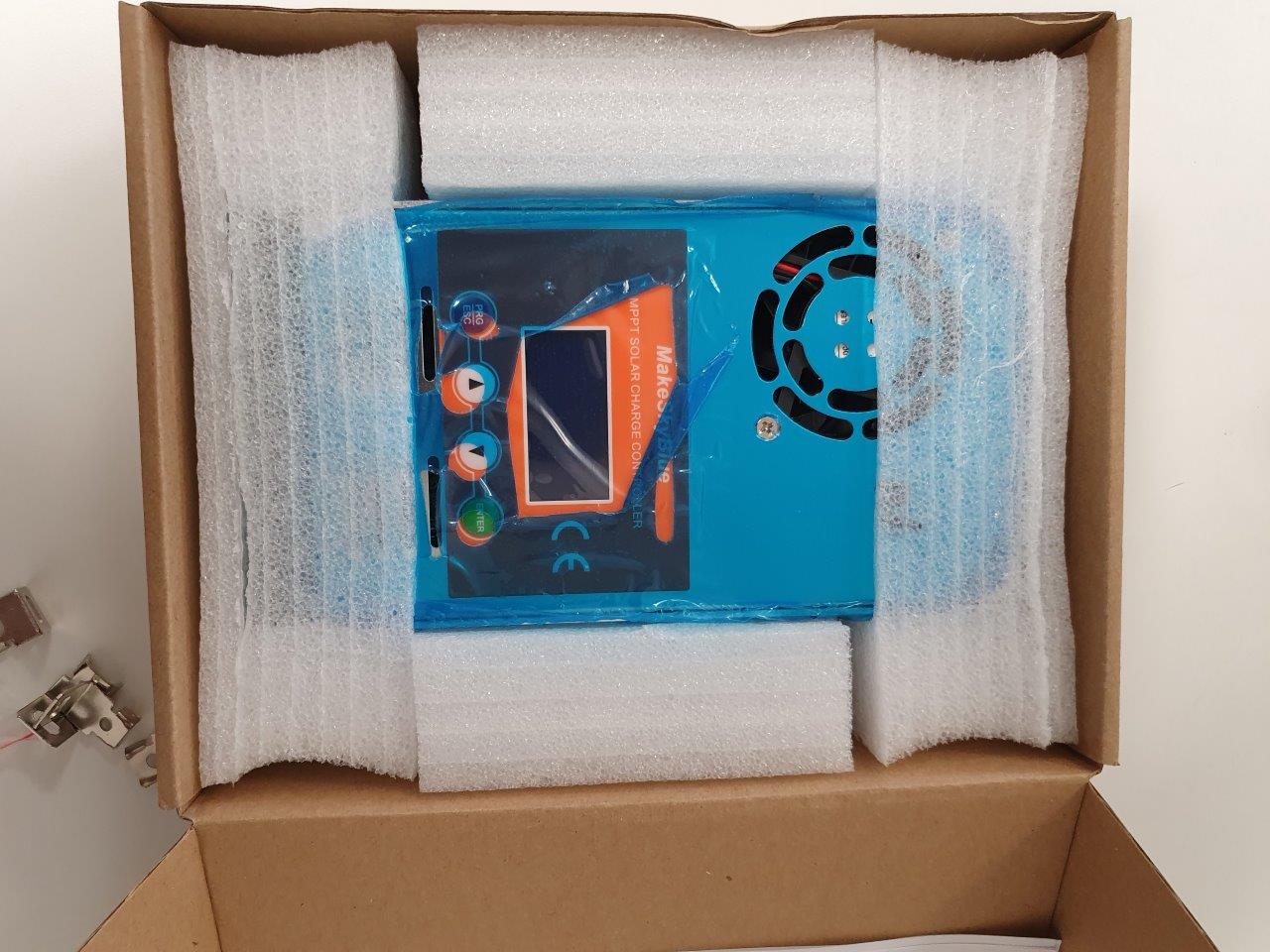

heute ist ein Paket angekommen :sunglasses: :smiley: :angel:

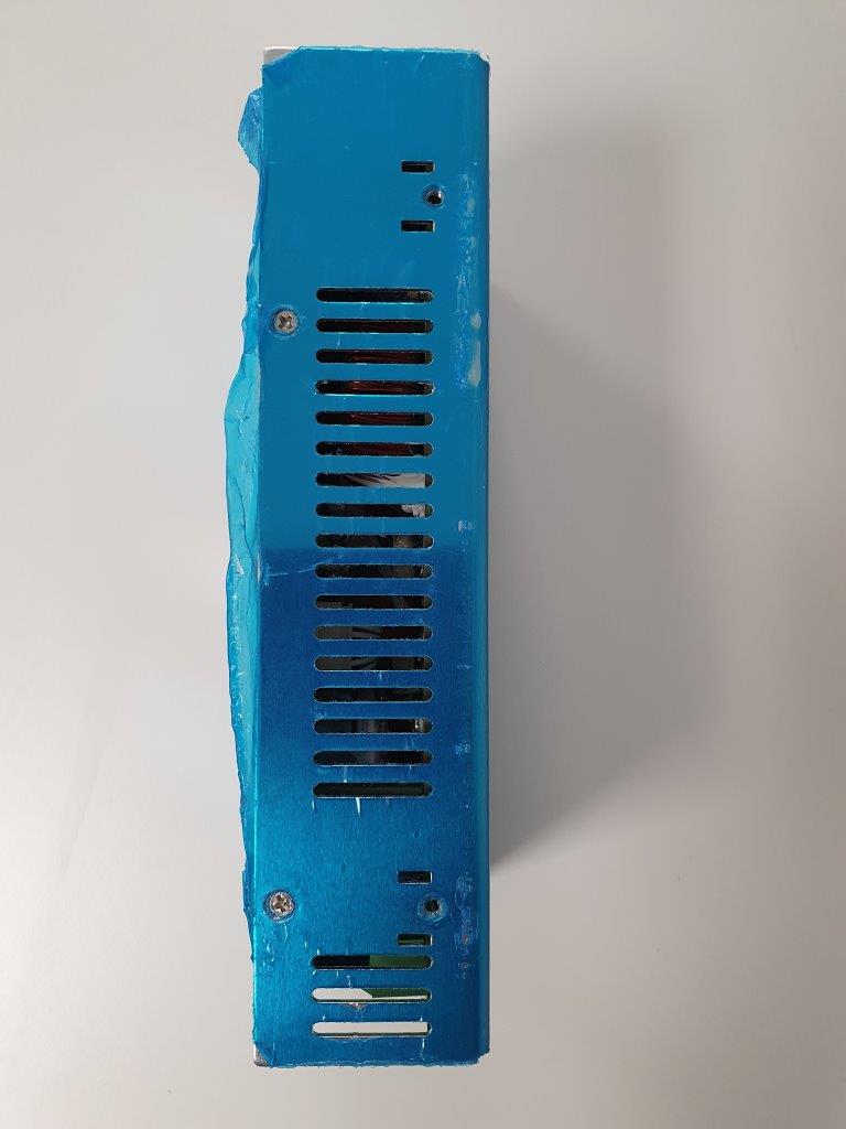

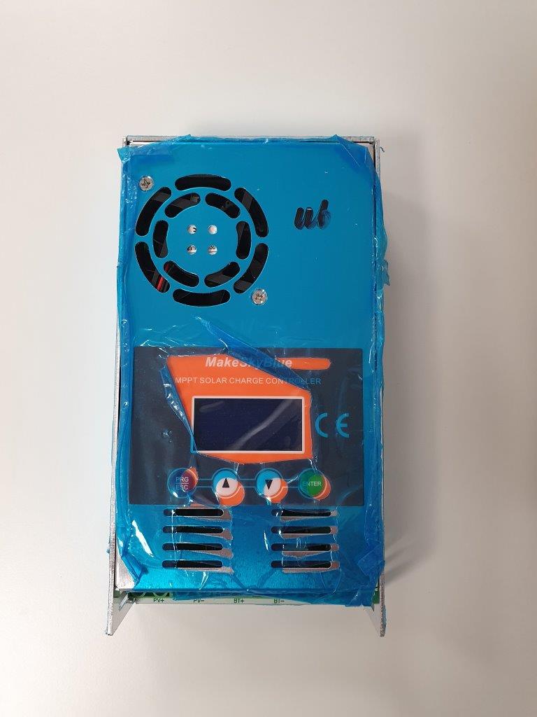

der "MakeSkyBlue V119" ist heute schon angekommen, gut Verpackt, nur die Schutzfolie sieht aus wie abgezogen und wieder "Versucht" aufzukleben.
Die Schrauben von den Anschlüssen sehen aber unbenutzt aus, mal schauen was er so macht, am WE were ich erst einmal testweise ein 14S4P Testakku bauen, oder hänge ne 12V Blei Batterie dran :angel: :lol:

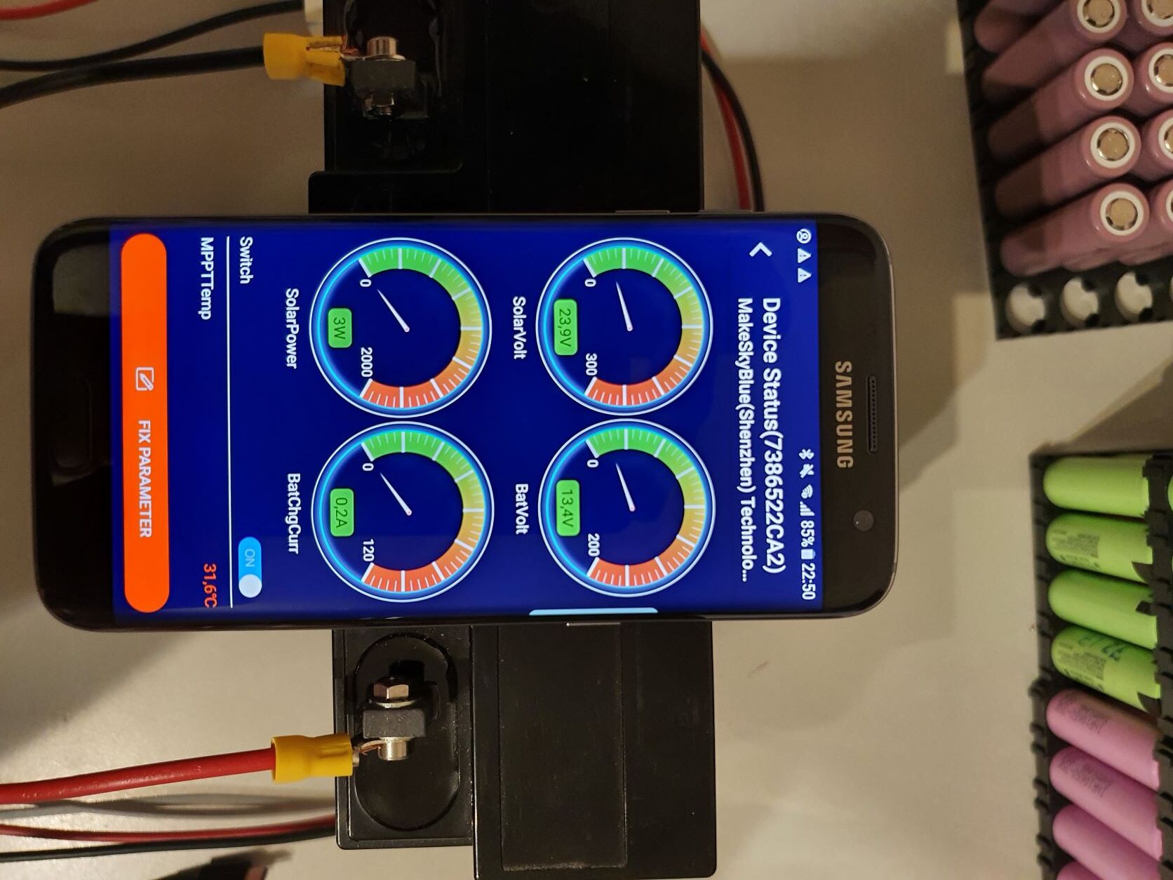

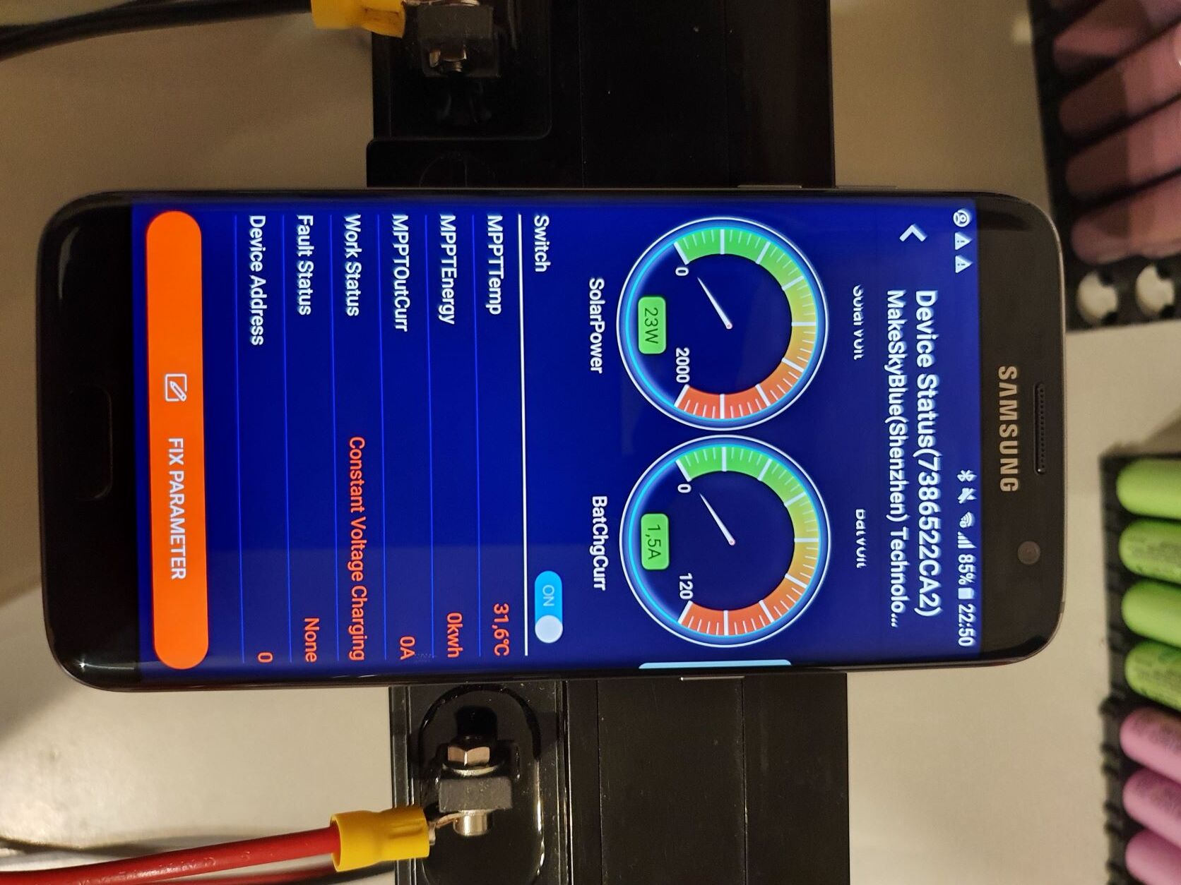

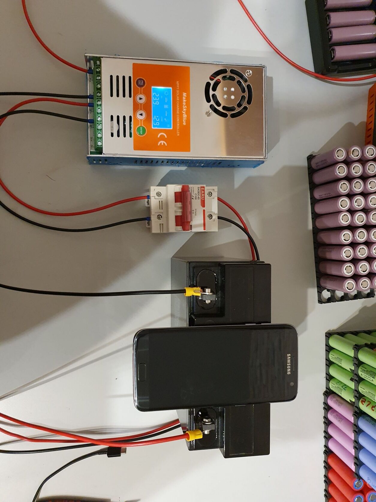

Ja, was soll ich sagen, es hat mir mal wieder keine Ruhe gelassen, habe mal eben schnell ein kleinen Versuchs-Anschluss hergestellt, musste sein :angel: :angel:
Auf den ersten Blick macht das Gerät was es soll, zum testen hatte ich als Batterie eine 12V Motorrad-Batterie, für den Solar-Eingang habe ich mein Modell-Lader genutzt, geht nur bis 24V aber reichte für´s erste testen
Da es für die Spannung eine Offset einstellung gibt, konnte man die 0,3 V abweichung nachstellen. für Ampere geht es nicht , hier zeigt mir der Makersky 1.1A an, das Zangen-Amperemeter zeigt 0,988 A.
Muss man später nochmals schauen, wie es bei höheren Strömen ausschaut, hier muss ich aber erst mal den Testakku bauen :angel: :angel: :sunglasses:
Sieht gut aus.
Ich mag eigentlich solche BT-App Spielereien nicht besonders, hab das lieber auf dem PC, zentral im Netzwerk und sicher. Aber allemal besser, als sich über zwei Knöpfe unterm Display durch zig Untermenüs durchzuwurschteln.
Was bewirkt der Button "Switch"? Lastausgang An / Aus?

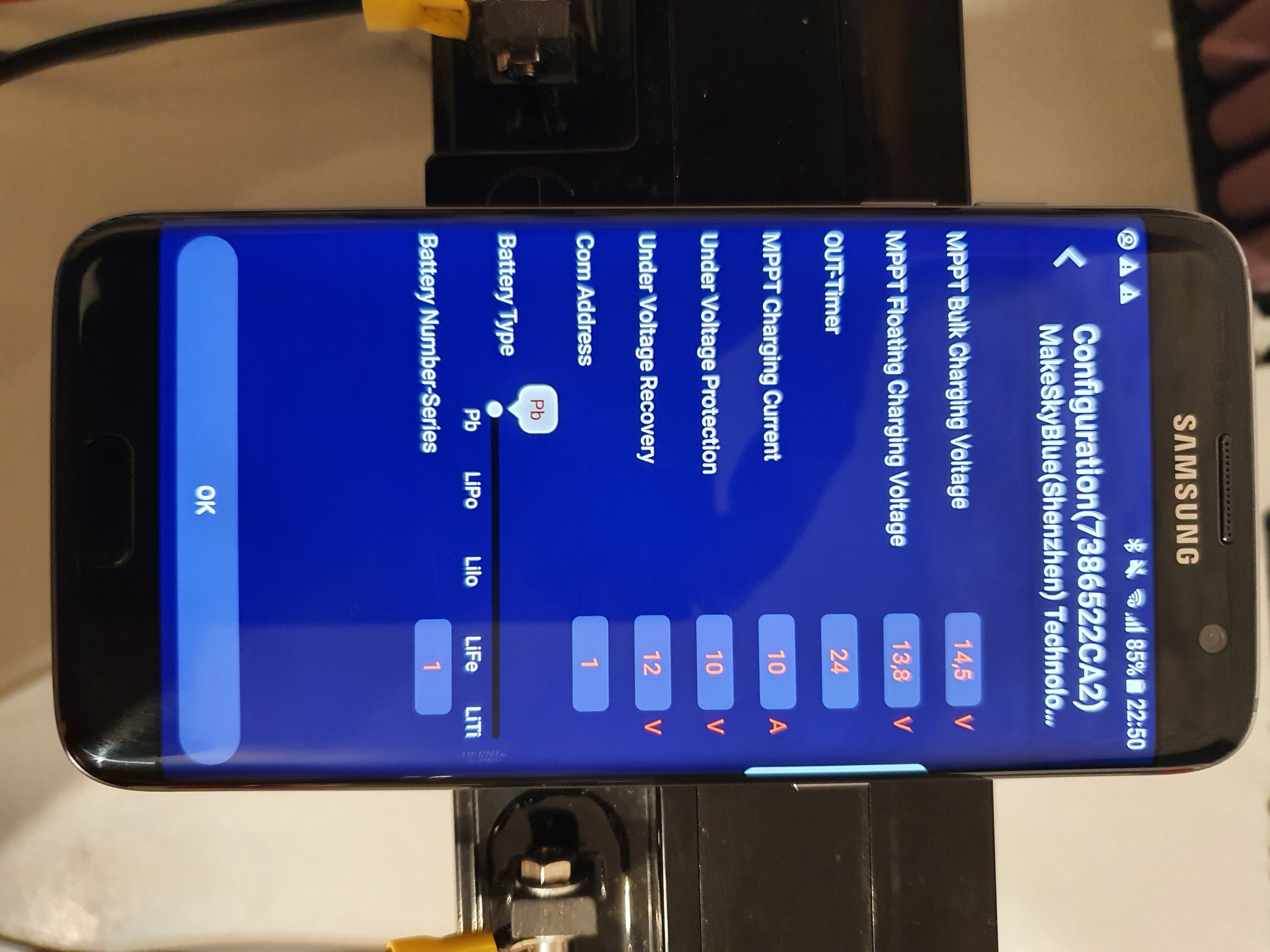

mit dem "Switch" Schalter, schaltet man die Solareinspeisung ab, also, das "Der" Gerät den ankommenden Solarstrom nicht zum Laden nutzt, den Sinn, na ja, weiß nicht was das soll wenn es nur über Bluthooth geht.
Um den Akku vor tiefenentladung zu schützen, kann man den Lastausgang "OU+" und "OU-" benutzen, diesen kann man bis 5A belasten, dort ein Schaltrelais was den Akku trennen kann mit Ansteuern, wenn man jetzt unter D 03 die gewünschte Abschaltspannung einstellt, schaltet der "Makeskybkue" den Lastausgang "OU" ab, somit auch das Relais, somit wird der Akku vom Lader getrennt. Leider geht es nicht bei zu hoher Spannung, das muss das BMS dann können. Hier kann man nur eine Wiedereinschat-Spannung festlegen.
Hoffe habe das halbwegs verständlich erklärt :angel: :sunglasses: :angel:
