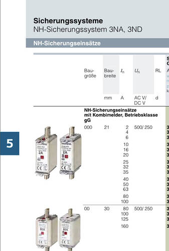

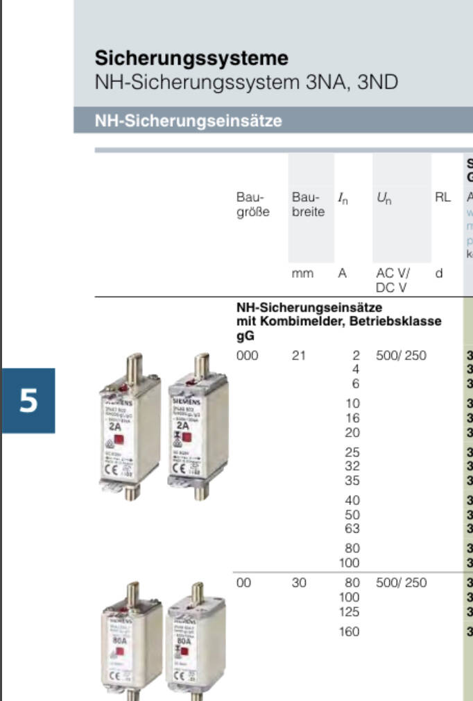

Ich hatte mir einen NH00-Trenner mit 160A Sicherung gekauft. Nun merke ich, dass dies eine AC-Sicherung ist. Brauche ich eine spezielle DC-Sicherung? Davon war hier nicht die Rede. Im Datenblatt finde ich nichts dazu.
schau mal genauer ins Datenblatt, evtl. Irgendwo versteckt
die meisten haben auch eine DC Zulassung bis 250V
Bei meinen von Siemens is das so
nein brauchst du nicht
Danke! Da bin ich beruhigt.

Dann kam mir aber der Gedanke, mal auf die Seite von Jean Muller nachzusehen (ja..etwas spät). Hier habe ich dann festgestellt, dass es spezielle DC Sicherungen gibt, was mich natürlich zu dem Schluss führte hier nachzufragen, inwiefern oder worauf sich der Verweis auf die NH Sicherungen stützt, dass diese auch für DC geeignet seien. Ich glaube mal wo gelesen zu haben, dass alle NH Sicherungen auch für DC geeignet wären, darum habe ich mir ursprünglich beim Bestellen nichts gedacht. Meine Unsicherheit kam nun daher, dass es auf der Homepage von Jean Muller eben auch Sicherungen gibt, die speziell für DC gedacht sind.
Könnte hier noch jemand Klarheit schaffen, damit ich, nachdem alles fertig ist, auch gut schlafen kann?
Danke euch!

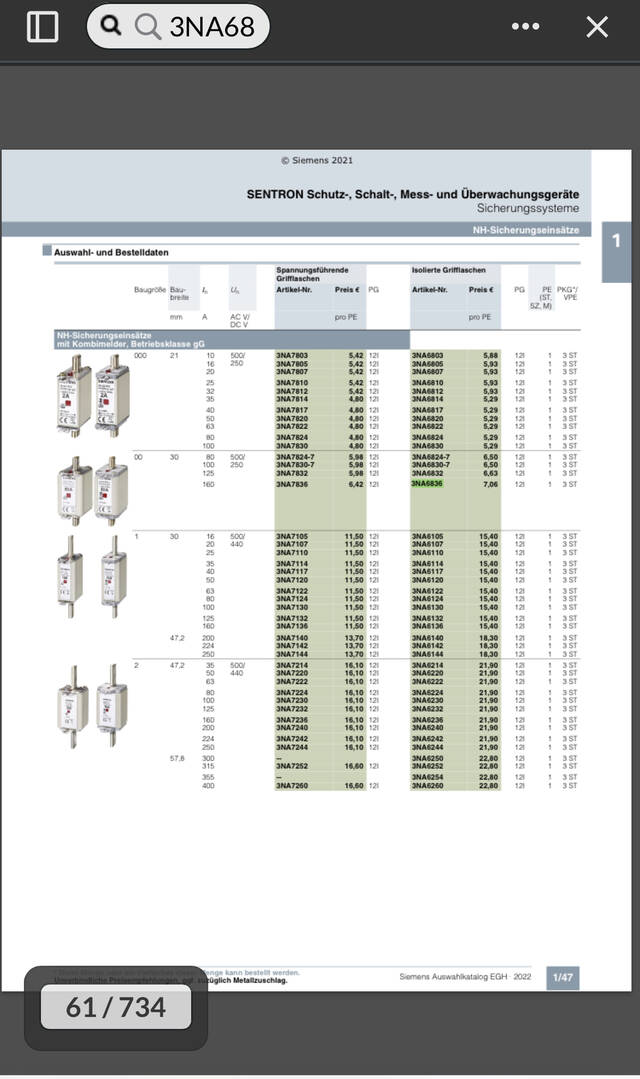

Noch mal Siemens zum Beispiel:
Nur für dich…

Ich plane einen Deye 10k anzuschaffen und eine 10kW China-Batterie ("10 kWh 48V Speicher PV Titan Solar Akku Wandmontage 51.2V 200Ah LiFePO4 Lithium" in der Bucht) dranzuklemmen. Dazwischen fordert die Deye-Anleitung einen DC 300A-Schutzschalter. Wenn ich es richtig verstanden habe, ist ein NH00 zu klein. Es braucht einen NH01.
Habt Ihr evtl. einen Vorschlag, wo man einen kostengünstig kaufen könnte?
Vielen Dank, Michael
@michaelgeh
NH1 bei eBay Kleinanzeigen wenn’s preiswert sein soll, aber nur wenn du Zeit hast auf Lauer zu gehen.
sonst wirst halt im Netz so 100-200 dafür zahlen dürfen.
