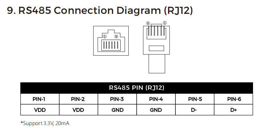

Zufällig bin ich darauf gestoßen, daß ich auch den PQ über ein USB zu RS485 RJ 12 den auslesen kann und die Daten oer modbus integration in HA habe.
Nun hane ich nur noch ein kleines Problem der RJ12 muß PIN kompatibel sein. Alle Kabel die ich gefunden sind es nicht oder geben erst gar Pinbelegung an.
