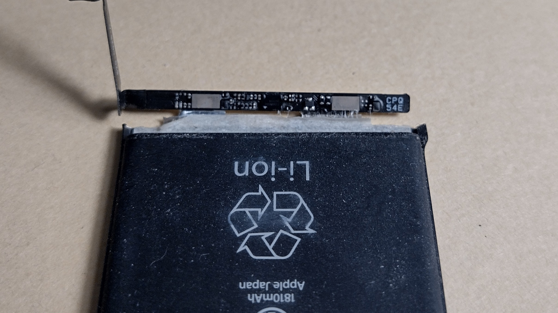

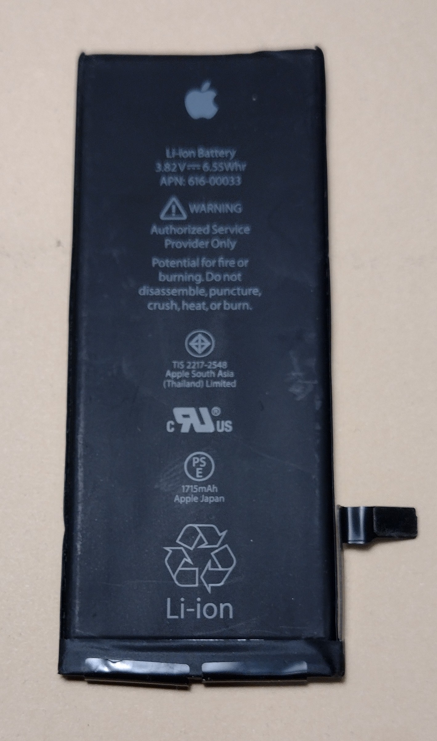

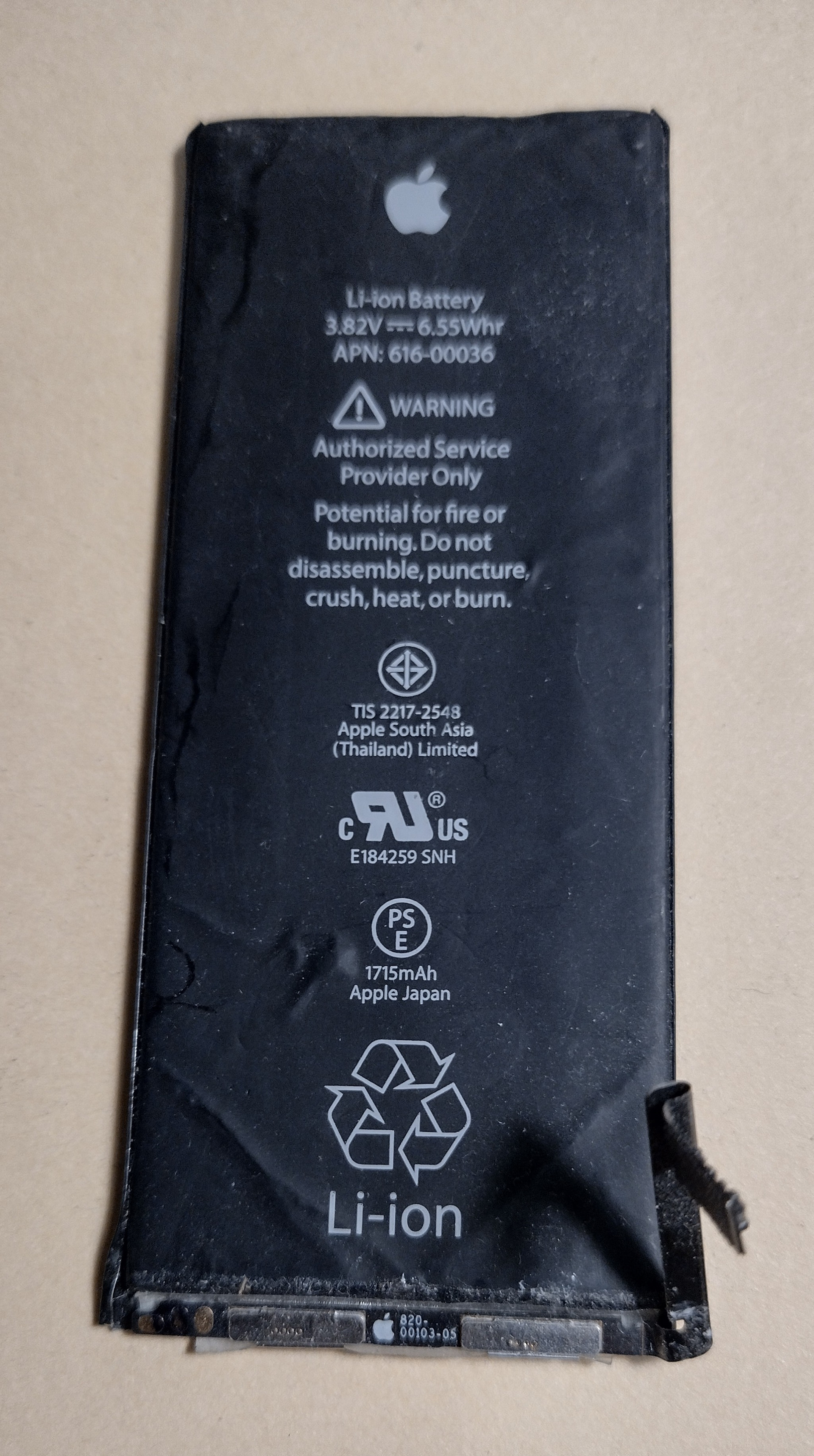

Wie versprochen: wo ist das BMS?
Etwa da?
In Handyakkus ist Battery Protection mit drin.
Falls mal ein Kind versucht den Kurzzuschließen, geht der Akku nur aus. (Überstromschutz)
Nachtrag:(Unterspannungs- und Überspannungssbschaltung hat es auch. Keine Kommunikation. Meißt nichts einstellbar.)
Sag ich ja.
Ach ja, wem das kleine Platinchen nur wie ein verbinder aussieht: das ist die Rückseite.

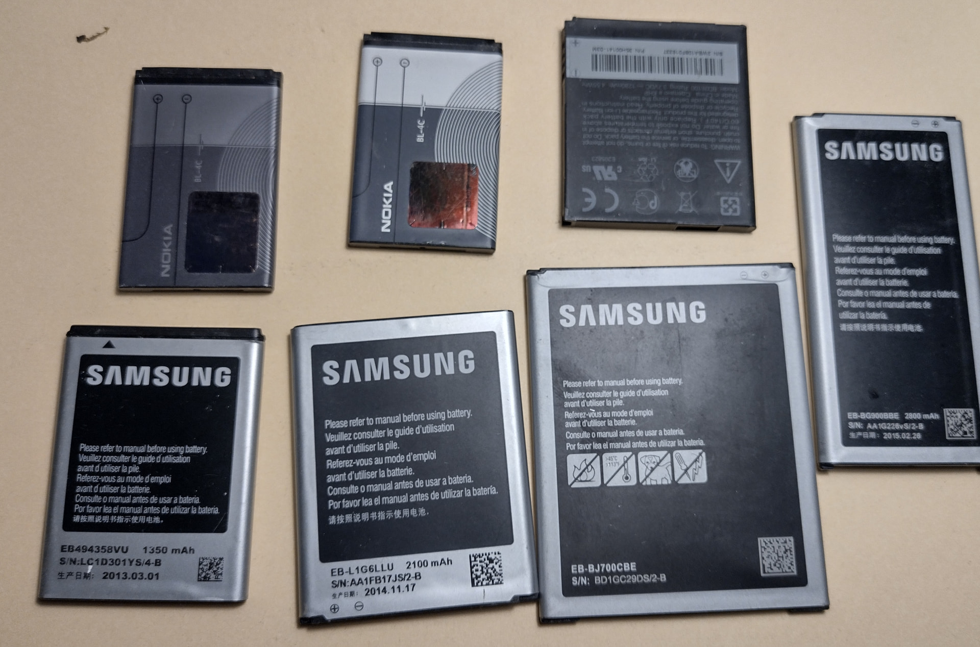

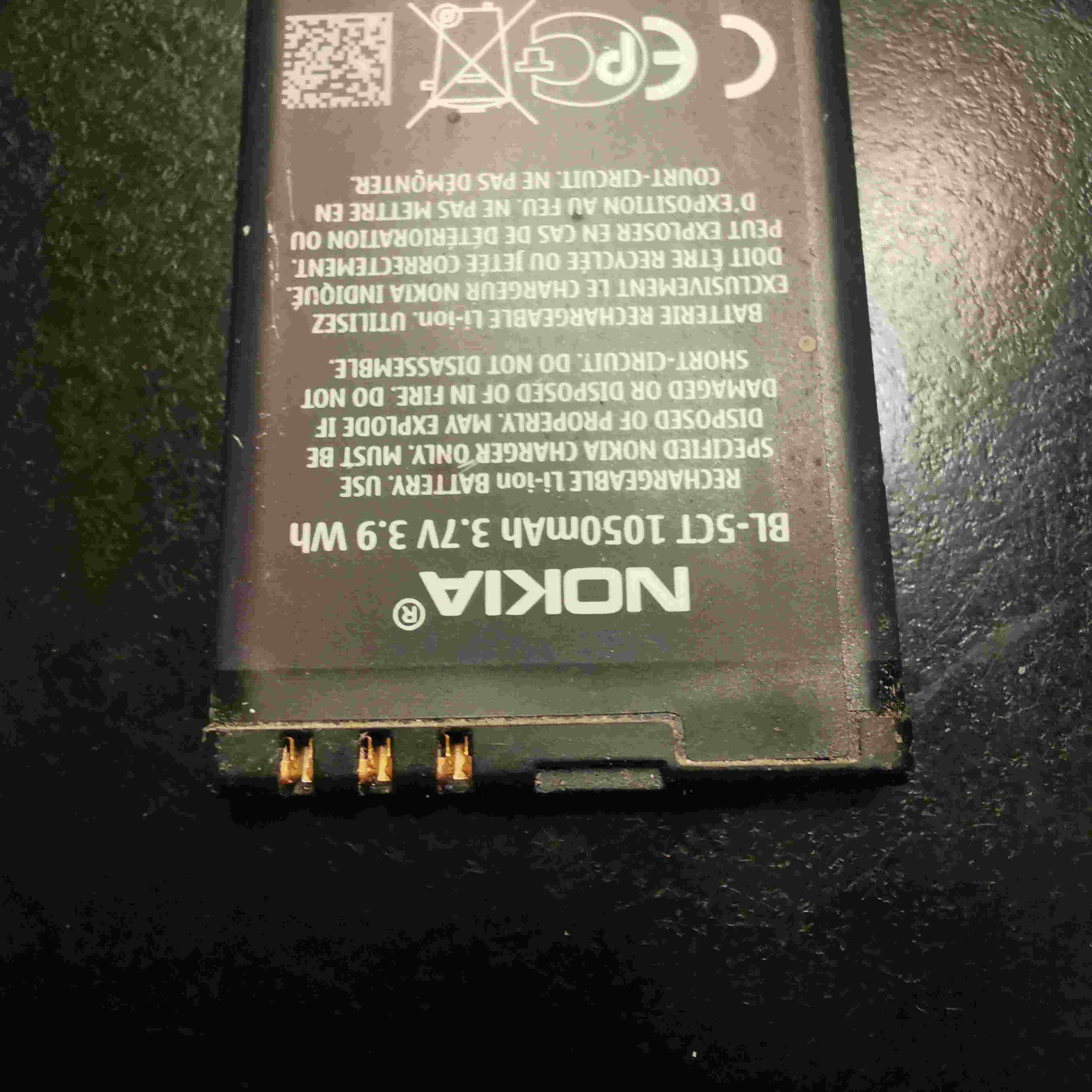

Ohne den Oldtimer jetzt zerlegt zu haben ... stammt ja noch aus einer Zeit als Handyakkus noch nicht Feuer gefangen haben ....
Mag sein, daß sich hier auch eine "Sicherung" versteckt - aber ist das ein BMS.
Bemerkenswert finde ich die Volumskapazität - teuer und angebissen ja !

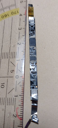

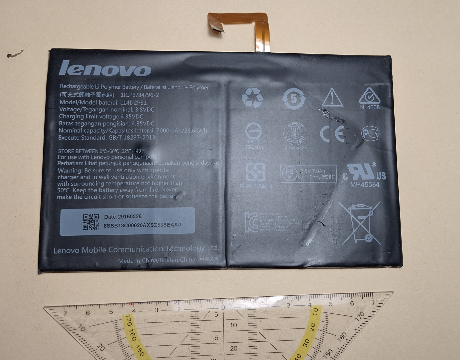

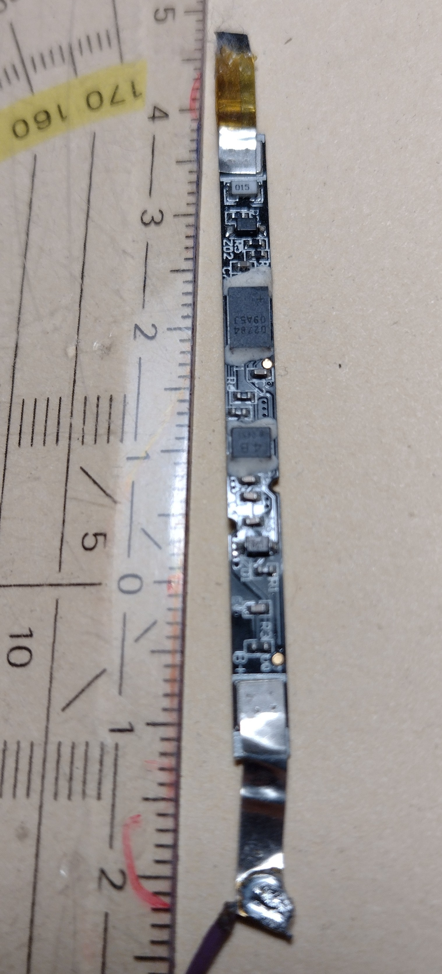

Meiner Meinung nach ja.
Von diesen blockdingern habe alle eins drin.
Hab schon einige aufgemacht .

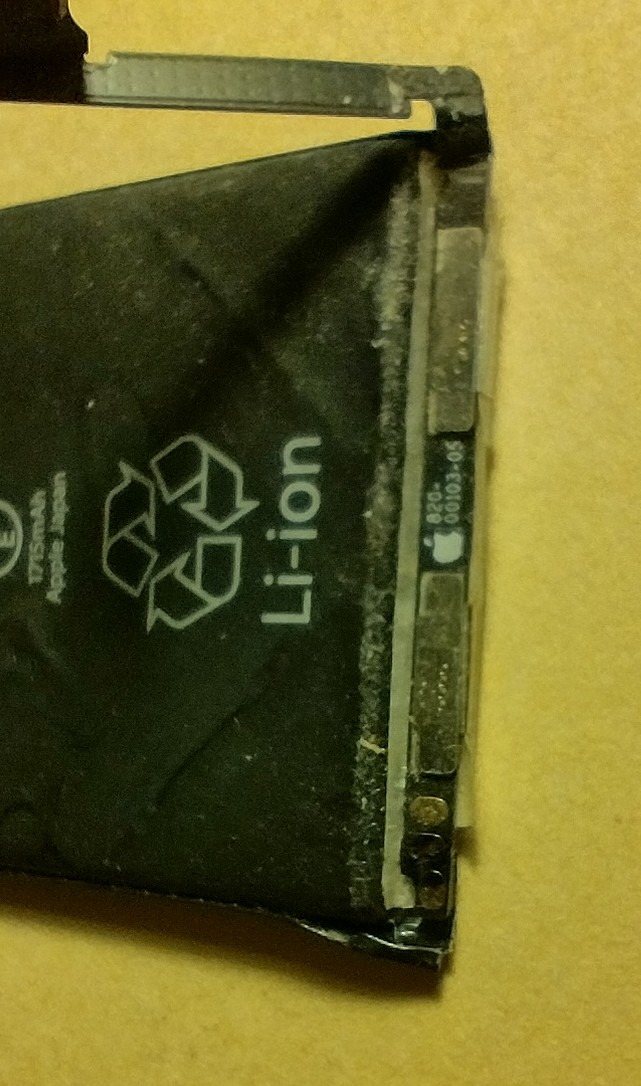

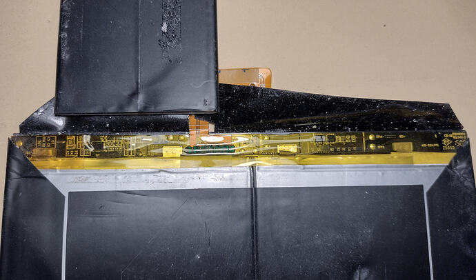

Dieser Lenovo:
Hat auch:
Das ist ein ausgebautes, riesengross:
Ich kann nicht behaupten, das alle ein bms drinhaben. 18650 haben ja auch keins.
Aber die Größe des Akkus ist nicht entscheidend. Das wollte ich mit den Bildern zeigen.

Naja BPS (Battery protection) für eine Einzelzelle. Kein laden ab - kein Entladen unter. Viel mehr ist da wohl nicht verbaut. Hast du mal gemessen, was der dritte Pol macht ? Temperaturmessung oder Shutdown Signal ?
Ok ein "Battery protection chip" S8261 oä. und zwei MosFETs.
Overcurrent Status, 0V battery charge function, Overcharge protection, undervoltage protection.
VM-Pin scheint der dritte zu sein ...
Sicher kein Fehler aber m.E. halt kein BMS und Temperaturüberwachung scheint auch nicht realisiert zu sein....
Viel mehr ist in den anderen Kleinakkus auch nicht verbaut.
Die ganze BMS-Funktionalität für solche Einzelzellen steckt ja nun in einem einzigen IC, das in SMD wenige qmm groß ist. Noch einen Mosfet und etwas Hühnerfutter dazu, das bekommt man auf weniger als einem halben Quadratzentimeter untergebracht.
