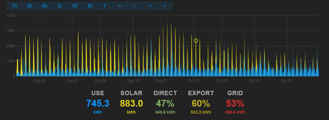

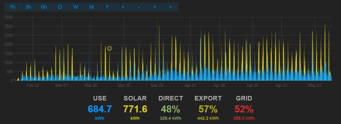

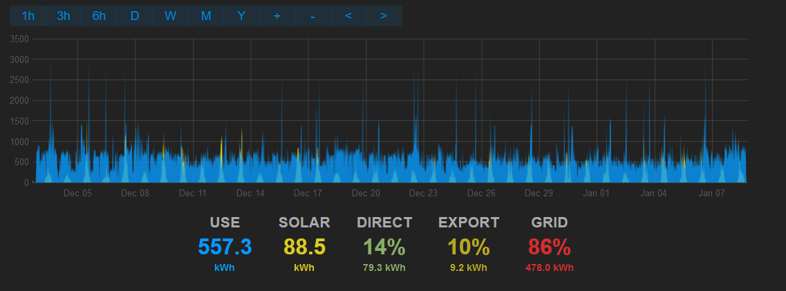

Bei mir z.b. sind es im Sommer max. 4 kWh pro Nacht .. in der Übergangszeit mit Klima Heizen deutlich mehr denke so bis ca. 15 kWh .. aber dann wird es schon knapp mit der PV :wink:
GRID ist in dem Beispiel der Akku (leider auch am Ende Netz Bezug) ! Habe leider bisher noch keine besser Darstellung des Verbrauchs. Ich arbeite dran :slight_smile:
Kann man auch seit Sept. an meinen Tibber Rechnungen sehen. wann die PV mit Akku wenig bringt . sind hier auch irgendwo im Forum.
Denke das PV Tool hier .. zeigt dir ganz gut was möglich ist :wink:
