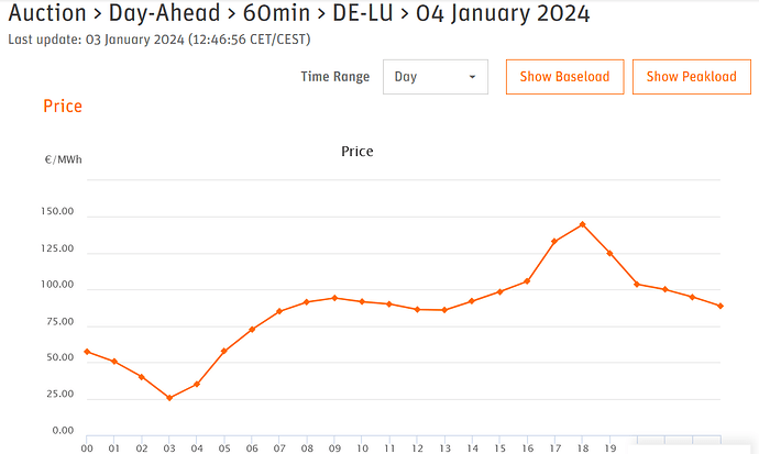

ich habe heute die neueste Version auf meine Raspberry PI installiert um das einfach zu testen. Aktuell bin ich noch kein Tibber Kunde.
Vielleicht bin ich als normaler User zu doof, aber ich habe einige Probleme:
  1. Führe ich die controller.sh datei aus, so bekomme ich folgende Meldungen.

I: Sorted prices: 1:2.54800 2:3.50000 3:4.00000 4:5.04600 5:5.73000 6:5.77300 7:7.26500 8:7.32100 9:7.40500 10:7.60300 11:7.70100 12:8.05100
13:8.10000 14:8.50200 15:8.59600 16:8.60800 17:8.63000 18:8.68000 19:8.70000 20:8.88300 21:8.95700 22:9.00300 23:9.14700 24:9.15400
25:9.16100 26:9.21100 27:9.22400 28:9.41900 29:9.42000 30:9.48600 31:9.49200 32:9.49300 33:9.62800 34:9.64100 35:9.82200 36:9.86200
37:10.00100 38:10.00500 39:10.00900 40:10.29700 41:10.35900 42:10.39600 43:10.57300 44:10.73800 45:10.84500 46:12.50000 47:13.32300 48:14.46500

OK, an Deiner Stelle würde ich wie gesagt den start_stop Kram deaktiviert lassen,
die Fixkosten für Deine Postleitzahl ändern um mit total prices arbeiten zu können,
dann die Wetter API mit API-Key aktivieren,
dann next day prices aktiviert lassen,
sowie ein bisschen mit den beiden Matrixen rumspielen wenn Dir die Defaultwerte nicht gefallen.
Economic logic auf highest prices.
Du wirst sehen das er Deinen Solarertrag dann im Akku speichert und nur bei höchsten Netzpreisen entlädt,
außerdem wird der Akku (nur wenn es sich lohnt, also bei Preisschwankungen oberhalb Deines Ladeverlustes zuzüglich Akkukosten)
bis zu einem errechnetem SOC Ladeziel aufgeladen und ebenfalls nur zu höchsten Kursen entladen.
Das ist mein Resultat von heute.
Nachts wurde aufgeladen auf 90% (dynamisch errechnet gemäß Wetter-Mini-Matrix, nicht wundern das Wetter hat sich später geändert, im Screenshot werden für heute nur noch 68% errechnet) (morgen wird nicht geladen, Preise sind zu ähnlich) und zu Höchstpreisen entladen.
Jetzt habe ich noch 26% im Akku die wohl morgen Nachmittag oder Abend entladen werden.
Gemäß Matrix wird nun unterhalb 30% SOC nur noch bei den zwei höchsten verfügbaren Preisen entladen, bei allen anderen wird das ESS abgeschaltet.
