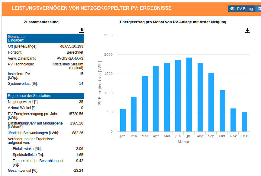

Ich hätte besser “deutlich unter 10.000 kWh Jahreswärmebedarf” und “mindestens 10 kWp“ schreiben sollen, denn in der genannten Paarung funktioniert es wirklich nicht.
Ich versuche jetzt mal, den Fall 7.000 kWh Wärmebedarf und 15 kWp-PV-Anlage durchzurechnen. Der Wärmebedarf ist dabei allerdings reine Wohnraumbeheizung, ohne Brauchwasser. Denn wie das mit dem Brauchwasser bei der Speicherlösung eigentlich funktionieren soll, wissen wir ja nicht. Also:

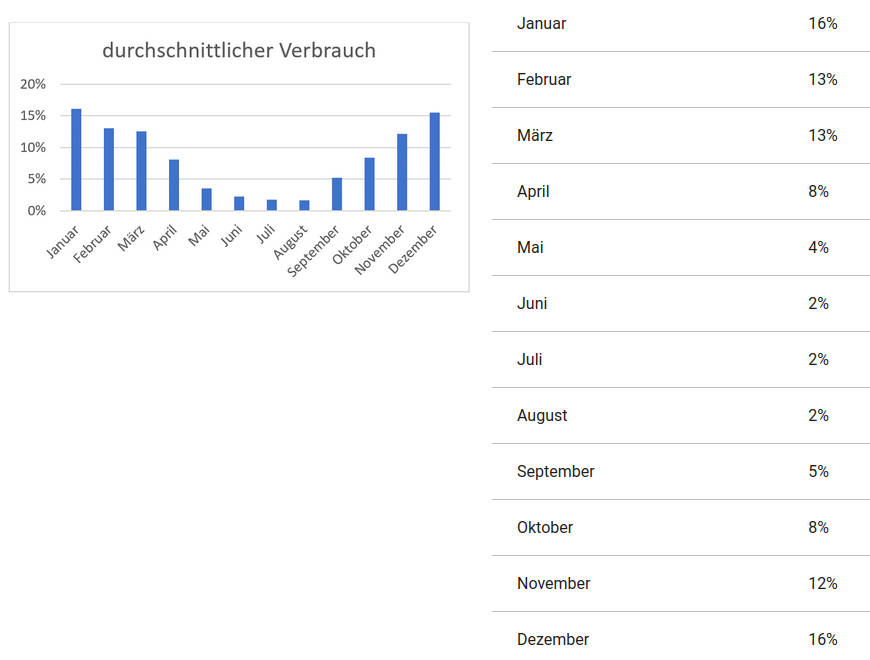

Laut Stadtwerken Neuwied verteilt sich der jährliche heizenergiebedarf in etwa so über die 12 Monate:
Da ist offensichtlich Brauchwasser mit dabei, denn sonst wäre der Juli sicher auf Null. Ich ziehe entsprechend überall 2 Prozentpunkte ab und verteile die 7.000 kWh angenommenen Jahresbedarf nach den verbleibenden Zahlen.
Den monatsaufgelösen PV-Ertrag hole ich mit vom EU-Rechner . Dabei nehme ich 35 Grad Süddach an und einen Standort ein Stück nördlich von Ulm, das wird dann ungefähr dort sein, wo der Voltmeter residiert
Das führt dann zu folgenden Ergebnissen (jeweils PV-Ertrag / Wärmebedarf):
Januar: 578 kWh / 1289 kWh
Februar: 903 kWh / 1013 kWh
März: 1438 kWh / 1013 kWh
April: 1713 kWh / 553 kWh
September: 1526 kWh / 276 kWh
Oktober: 1077 kWh / 553 kWh
November: 604 kWh / 921 kWh
Dezember: 521 kWh / 1289 kWh
Alle Monate außer November bis Februar sind erwartungsgemäß unkritisch, weil PV-Ertrag größer Wärmebedarf. Nehmen wir also an, wir starten am 1. November mit einem vollen 3.000 kWh-Speicher. Dann müssen wir im November 317 kWh aus dem Speicher ziehen, im Dezember 768 kWh, im Januar 711 kWh und im Februar 110 kWh. Macht in Summe 1906 kWh. Der 3.000 kWh-Speicher wäre hier also rein zum Heizen überdimensioniert, da bliebe viel Luft für sonstigen Haushalts-Stromverbrauch oder Brauchwasserwärmepumpe.
Gerne nochmal gegenrechnen, aber für 7.000 kWh / 15 kWp sollte es funktionieren.
Hängt sicher auch vom Wohnort ab, aber bei einem für einen solchen Speicher designtem Haus würde ich erwarten, daß die Heizperiode deutlich enger ist. In unserem vor 15 Jahren auf damals KfW 100 gebrachten RMH hab ich diesen Monat nur sporadisch geheizt und die zweite Märzhälfte war auch kaum noch Bedarf. Mit dem trüben Wetter hier müßte die PV wohl schon recht groß sein, um da in den verbliebenen 4 relevanten Monaten nennenswert Reste zum Heizen über zu haben, aber wo das anders ist, kann das wie von Uschi geschrieben natürlich anders aussehen.
Geschickt gerechnet. Insbesondere wenn man für die Berechnung des Wärmebedarfs eine Stadt am Rhein wählt, mit milden klimatischen Bedingungen und für die Berechnung des Stromertrags eine Stadt 300km weiter südlich.
Lass uns doch mal realistisch rechnen. Und zwar für Ulm. Und wir lassen September und April als Übergangsmonate außen vor. Wir kommen aus dem September mit vollem Speicher.
Ulm hatte im Zeitraum 09/24 bis 08/25 in Summe eine Gradtagzahl von 3857,2. 78% davon entfallen auf die Monate 10/24 bis 03/25, also 78% des angenommenen Wärmedarfs von 7.000 kWh = 5.461 kWh.
Im gleichen Zeitraum hatte Ulm 1.915,2 Sonnenstunden, von denen 26% auf die Heizperiode 10/24 bis 03/25 entfallen. Ich unterschlage hier bewusst den geringeren Ertrag wegen der tiefer stehenden Sonne im Winter und verteile den Jahresertrag von 15.000 kWh auf die Sonnenstunden der einzelnen Monate. Dann komme ich zu folgender Tabelle (Quelle: siehe hier):
Da es ab März schon wieder massiv aufwärts geht, sind die relevanten Monate Oktober bis Februar. In der Zeit werden nominell 2.069 kWh aus dem Wärmespeicher entnommen. De facto sind es aber 4.617 kWh und 2.548 kWh werden “nachgeheizt”. Ist die PV-Anlage nicht ausschließlich zur Wärmeerzeugung da, sondern auch zur elektrischen Versorgung des Hauses, und nehmen wir weiter an, der Jahresbedarf Strom liegt bei 4.000 kWh, dann werden von Oktober bis Februar 1.667 kWh nicht für das Nachheizen des Speichers zur Verfügung stehen. Somit reduziert sich das solare Nachheizen auf magere 881 kWh.
Wenn ich also tatsächlich von Oktober bis Februar 4.617 kWh Wärmebedarf habe und in dieser Zeit nur 881 kWh nachheizen kann, habe ich eine Lücke von 736 kWh.
Und diese 736 kWh Versorgungslücke sind sehr optimistisch gerechnet. Trotz Sonnenstunde kann Schnee auf den Modulen liegen und es gibt keinen PV-Ertrag. Es wurden keinerlei Wandlungs- oder Übertragungsverluste berücksichtigt. Der Betrieb der gesamten Anlage wurde elektrisch mit 0 kWh berücksichtigt.
Lange Rede, kurzer Sinn: 15 kWp und 7.000 kWh Wärmebedarf funktionieren mit diesem Konzept, zumindest in Ulm, nicht.
[...]Da es ab März schon wieder massiv aufwärts geht, sind die relevanten Monate Oktober bis Februar. In der Zeit werden nominell 2.069 kWh aus dem Wärmespeicher entnommen.
Der Einwand ist berechtigt, das ist ein methodischer Fehler in meiner obigen Rechnung. Vielen Dank, daher, dass Du nochmal gegengerechnet hast!
Die Ergebnisse liegen aber doch relativ nahe beieinander. Ich hatte 1906 kWh Ausspeicherung in der Zeit November-Februar abgeschätzt. Deine Rechnung ohne den "Standort-Mismatch" kommt auf 2069 kWh. Letzteres ist bestimmt realistischer.
Die Schlussfolgerung ist in beiden Fällen: Rein thermisch (ohne Brauchwasser) würde es funktionieren mit einem 3.000 kWh Speicher. Der zusätzliche Stromverbrauch kann einem die Bilanz aber massiv verhageln. Es wäre mal interessant zu wissen, mit wie wenig kWh elektrisch der Voltmeter in der Zeit November-Februar auskommt, bzw. auskommen muss (Insel). Er kocht aber meines Wissens in der Zeit mit Flaschen-Propan statt elektrisch, eben weil's knapp ist.
