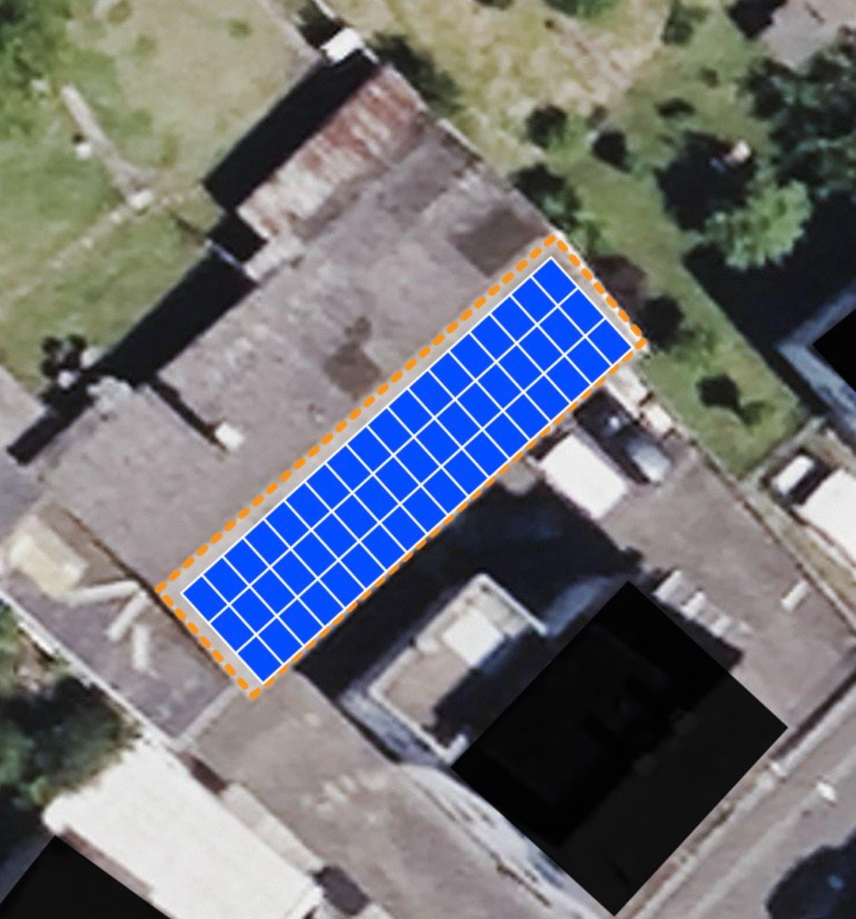

das Dach ist mittlerweile neu eingedeckt und die PV-Module sind auch geliefert. Diese Woche möchte ich die K2 MiniRails montieren.
Bei der Aufteilung der Module auf die vier Strings bin ich mir allerdings noch nicht ganz sicher. Würdet ihr die Module möglichst gleichmäßig auf vier annähernd gleich große, rechteckige Flächen aufteilen, oder gibt es bei der Verschattung sinnvollere Möglichkeiten?
Übrigens ist die Verschattung deutlich weniger problematisch, als es die Simulation im ersten Post vermuten ließ. Mitte Oktober habe ich aktuell noch volle Sonne auf dem Dach. Ich vermute daher, dass die Simulation eher den Schatten auf Geländehöhe darstellt und nicht die tatsächliche Verschattung auf den Modulen.
Was würdet ihr bei der Stringaufteilung empfehlen?
