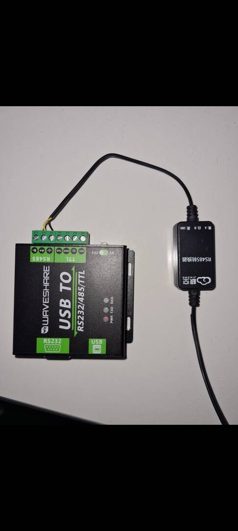

Fehler gefunden. Irgendwie habe ich den RS485 falsch am Waveshare angeschlossen.

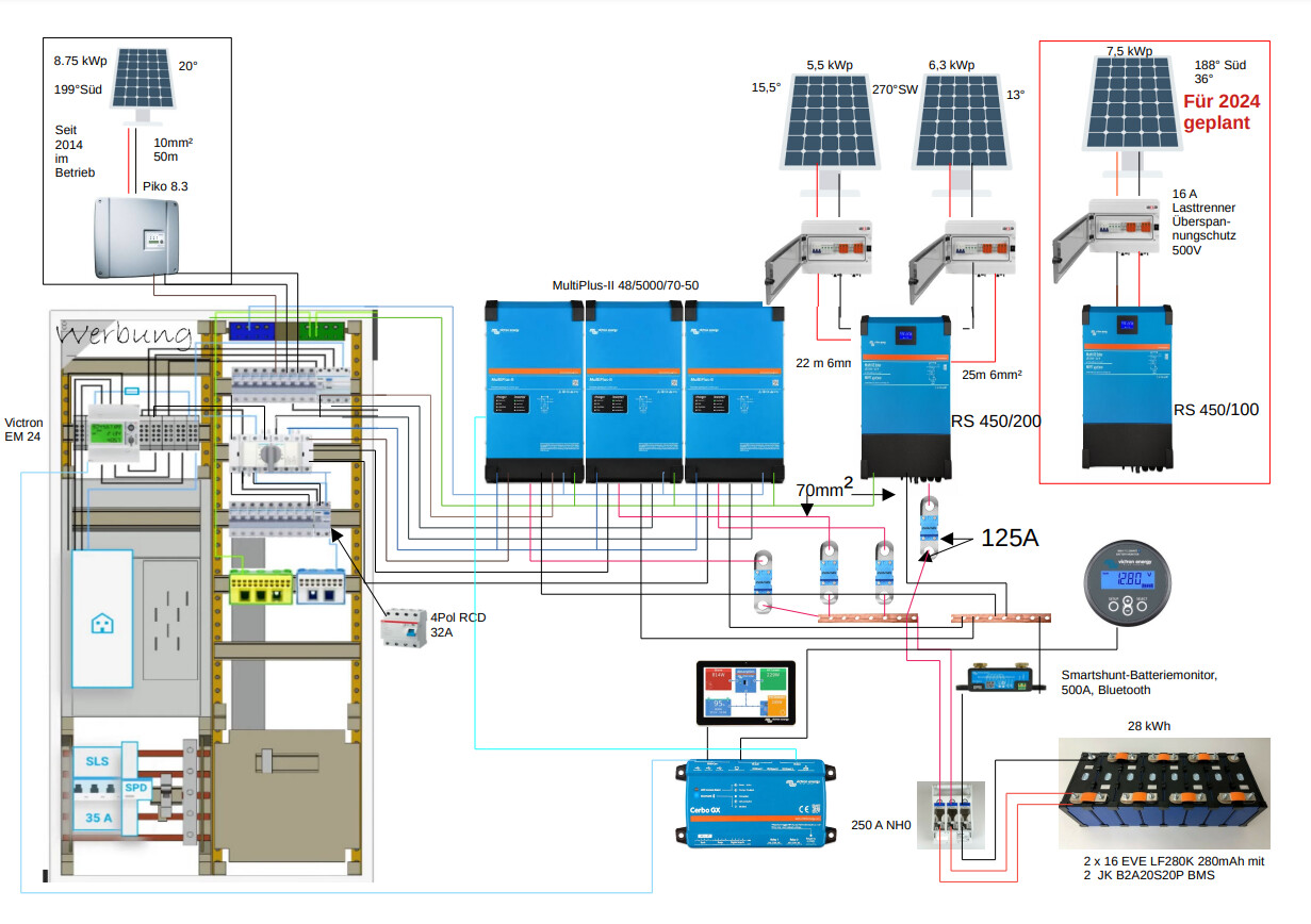

Wie in meiner Übersicht zu sehen ist der Piko von Kostal gleich hinterm EM 24 angeschlossen. Jetzt ist meine Frage wie kann ich den am einfachsten im VRM Portal sichtbar machen? Ich habe ein Netzwerkkabel vom Kostal im Zählerschrank liegen (noch nicht angeschlossen). Ich hätte noch ein Cat 6 Kabel das vom Zählerschrank zum Cerbo geht zur Verfügung.
