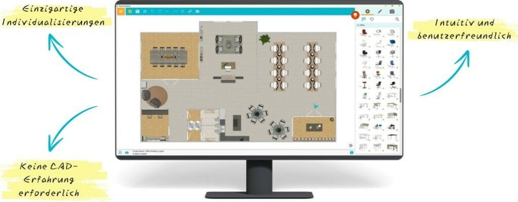

Hey zwar ne blöde Frage, aber mit welchem Tools hast du den Grundriss gemacht?
Ich vermute Roomsketcher:
Hab damit auch schonmal was gemacht, alles sehr einfach, kommt man schnell mit zurecht.
@win Danke dir :hugs:
