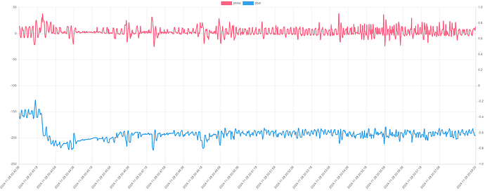

Die Regelgenauigkeit ist auf jeden Fall ausreichend, so um +-10W schwankt es meistens um den Nullpunkt. Bei Transienten schwingt es ungefähr 3x, das ließe sich sicher noch tunen.

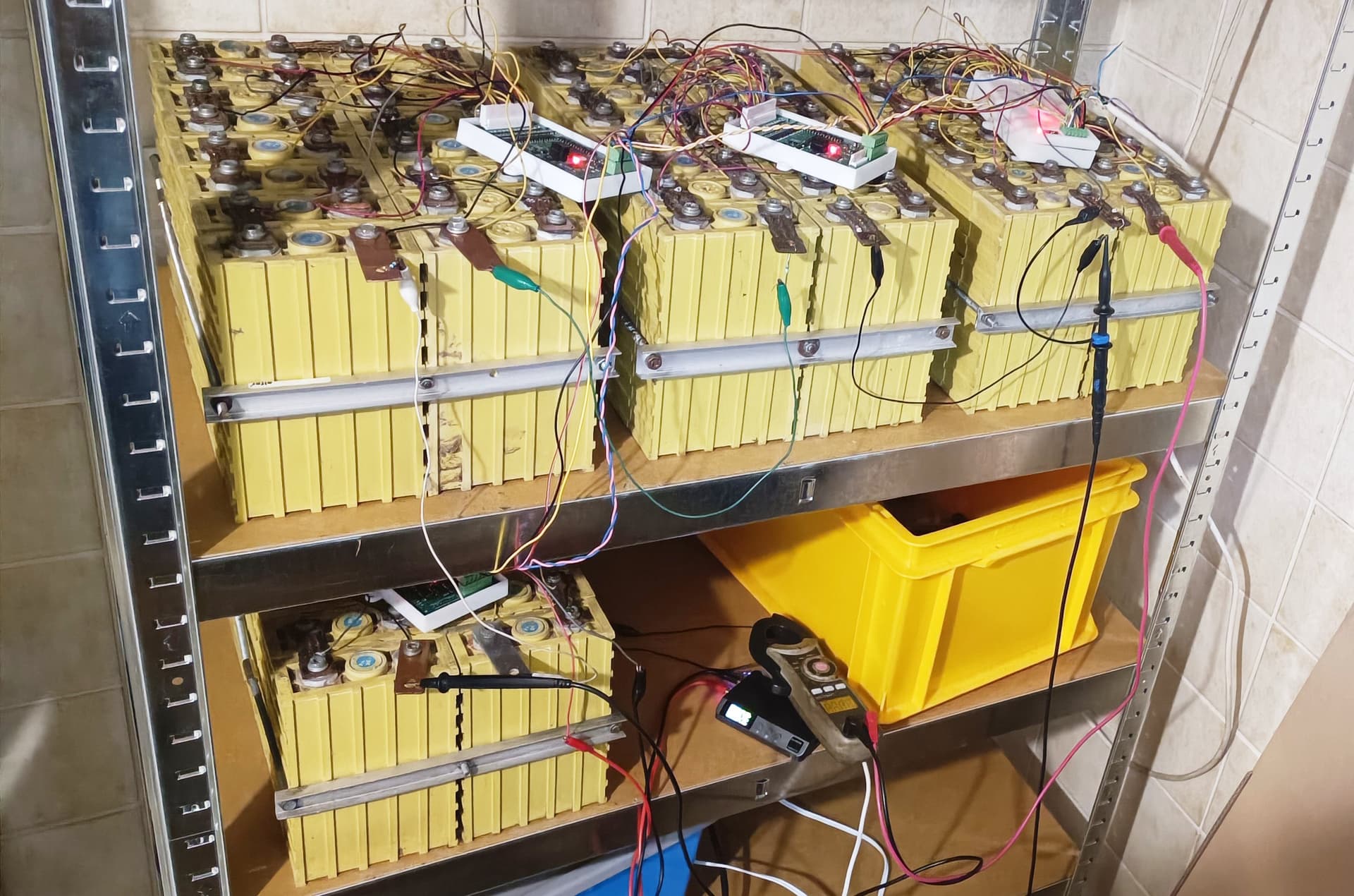

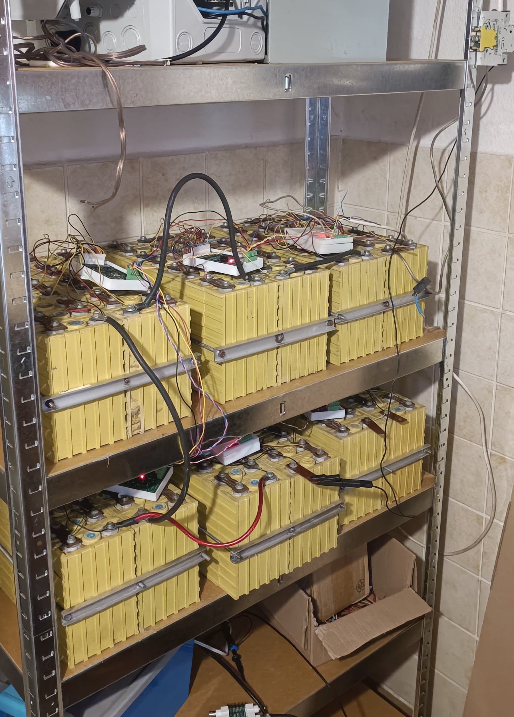

Ich habe jetzt mal 64 von meinem 160 arg ausgelutschten LFP Zellen an den Hybrid-Wechselrichter angeschlossen (ja ich weiß, dass da Netzpotential drauf ist). Die soll dann meine jetzige stationäre 48V Batterie ersetzen
Das hat jetzt den Vorteil, dass ich mit dem gleichen Wechselrichter die stationäre und Autobatterie "bespielen" kann. Ich werde dann mit einem 2xUmschalterrelais zwischen den beiden hin- und herschalten.
Also Bonus kann ich dann später die LFP Batterie auf einen PV-Eingang aufschalten und könnte dann direkt per DC/DC das Auto aus der gesammelten Energie laden. Für mich mäßig interessant aber für alle die erst abends laden können vielleicht nicht schlecht.
Was ich gleich gemerkt habe: mit einer größeren stationären Batterie verliert V2H gleich etwas an Reiz.

Akkupack hat jetzt mit 96S seinen vorläufigen Endstand erreicht. Ich hätte noch Akkus für 2 Module aber mir scheint die brauche ich nicht.
