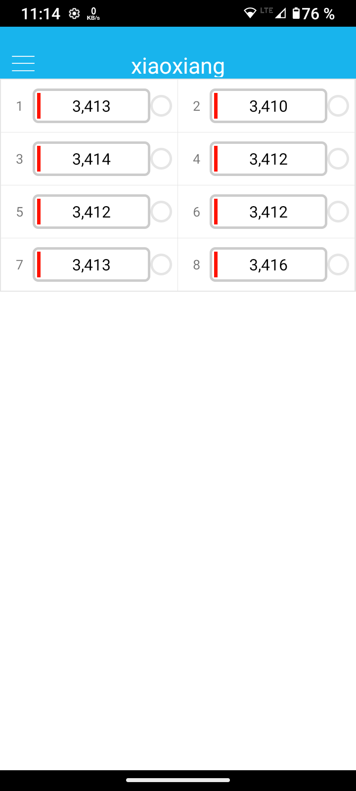

Der (Wonmobil) Akku ist 2 Monate bei abgeschaltetem Balancer gelaufen.
So sieht das aus, wenn keine Zelle übermäßige Selbstentladung hat.
Update: es geht mit darum darzulegen, dass ein Akku ohne Selbstentladung Problem bzw. -Zellen so gut wie keinen Balancingbedarf hat .
Wenn er dann doch welchen hat, muss man die Ursachen suchen.
