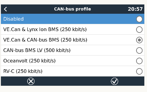

Ist das Victron Protokoll auf der BMS CAN @500kbit Schnittstelle oder auf der VE-CAN (NMEA2000 Protokoll @250kbit) angeschlossen ? Falls VE-CAN, sind dort gleichzeitig RS450 MPPT dran? Diese sollten mit der letzten FW Version auch Schwierigkeiten beim Float haben. Mit ESS Assistent merkt man das aber gar nicht weil sie da vom Venus DVCC aus gesteuert werden. Offensichtlich wurde ja am Protokoll was geändert und möglicherweise hat das unerwünschte Nebenwirkungen
@janvi ist am bms can. Habe keine mppt nur multiplus.

Würdest du das für mich auch mal auf dem VE-CAN Port probieren? Mit CAN-BUS BMS 250kbit und CAN BMS-LV (500kbit)?
Einzustellen unter Settings->Serivces->VE.CAN Port
CAN BMS-LV (500kbit) Geht am CAN port. Habe das bei einigen anlagen mit dem neuen cerbo so laufen. 250 kbit kann ich nicht sagen. Glaub aber eher nicht.
Die 250kbit ist nicht nur die Baudrate sondern das "echte" Victron Protokoll. Wenn es da geht wäre es ein Hinweis, daß auch die Koexistenz mit den RS450 MPPT auf dem Bus klappt. Ausserdem sollten dann auch mehr als 16 Batterien ohne Mäuseklaviere automatisch adressiert werden können. Aus diesem Grund möchte ich eigentlich von Pylon auf JK wechseln.

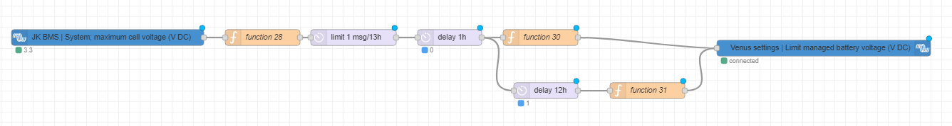

Man kann den Bug aber bei Victron leicht mit einem kleinen Node Red flow und DVCC max voltage umgehen
[quote data-userid="22664" data-postid="229143"]
[/quote]du wärst nicht vielleicht so nett und würdest das json-File teilen?
Sieht so aus:
JSON im txt file.
json.txt (4.62 KB)
@mapchen Danke für den Flow. Bei lief die Spannungsabsenkung nach dem Update auch nicht mehr. Aber zumindest sieht man nun die min und max Spannung über alle Blöcke.

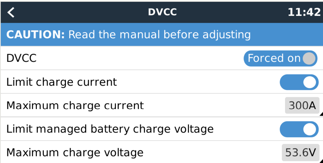

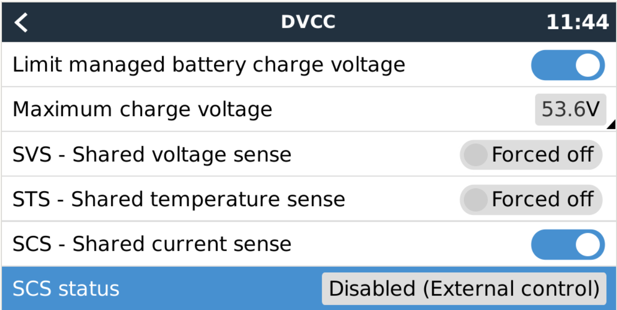

Bei DVCC ist nun auch noch was verändert. Viel wurde geforced:
@mapchen
Das gleiche habe ich bei mir auch gerade gesehen.
Die Einstellungen sind weder am Victron noch am JK anders.
Scheint wohl ein Bug zu sein?
