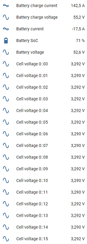

JK CAN Protokoll schnell mal ausprobiert:

Mit was hast du das JK CAN ausprobiert?

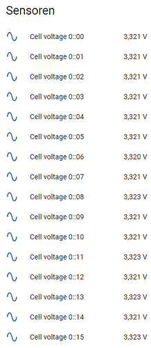

@janvi da ich 2 JK Inverter BMS habe und den Master will ich erst mal nicht stören (da läuft MITPylon) habe ich an den SLAVE in den CAN Port den nächsten ESP32 gesteckt {green}:cool:
Aber so richtig zufrieden bin ich nicht... Morgen, wenn der Akku nicht gebraucht wird, versuche ich dann 2 gleichzeitig auszulesen. Mal schauen ob es mit Zellspannungen über ALLE Batterien klappt... da habe ich langsam meine Zweifel...

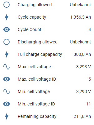

Und wenn man schon aufmerksam die Screenshots anschaut: Mir fehlt (auch in der Beschreibung) max. discharge current, OK, damit könnte ich noch leben
Aber die Discharge/Charge allowed sind unbekannt. Nach 2-3 Übersetzungen aus Chinesisch klingt es eher als Steuerparameter aber nicht Info... Nach dem Moto: Nicht das BMS ist soll die Info haben, sondern WR... aber das ist doch Blödsinn. BMS soll doch sagen ob geladen werden darf und WR lädt dann...
Wenn morgen auch mit den Zell-Spannungen nicht klappt, dann muss ich doch noch RS485 in Betracht ziehen {green}:fighting:
EDIT: tja... ich sehe doch nur die Zellen von einem BMS... allgemein: über JK-CAN-Protokoll kann man nur ein BMS auslesen, auch wenn mehrere Verbunden sind, dann muss man doch auf RS485 gehen, Schade aber auch irgendwie egal.

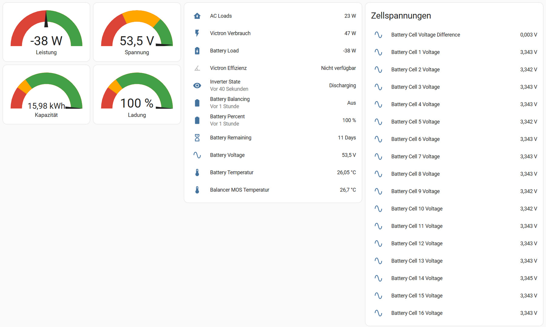

So, ich habe mal das hier esphome-jk-bms/esp32-S3-example-jkpb-rs485_1master_6slaves.yaml at main · txubelaxu/esphome-jk-bms · GitHub
an den internen RS485 Bus angeschlossen (doppelte RS485 Buchse um die JK untereinander zu verbinden). Was soll ich sagen, da gibt es mehr Daten als man haben will.
Wozu brauche ich Balance Wire Resistance? {green}:amazed:
Naja, das ging schneller als ich gestern mit CAN Decoding verbracht habe. Danke geht an txublaxu!

Wie du jetzt auch gesehen hast, sind auf RS485 viel mehr Daten verfügbar als auf CAN. Vielleicht kann man mit "WireResistance" Rückschlüsse auf die Qualität der Verbinder zwischen den Zellen ziehen? Ansonsten beeinträchtigt das vermutlich nur die 1-2Amp beim Balancieren.

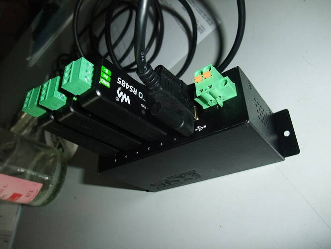

Ich nutze RS485 zu USB was auch funktioniert:
Dank USB2 und FTDI haben wir heute brauchbare virtuelle serielle Schnittstellen. Obwohl CAN im Hardwarekonzept sowohl seriell asynchron wie auch USB meilenweit vorraus ist, probiere ich CAN für diesmal erst gar nicht aus. Es wird schon aus der Beschreibung klar daß es unbrauchbar ist.
Im Foto mein RS485 Anschluss für 3 Master JK-BMS. Der Hub ist ein Exsys EX1596 HMVS. Der ist zwar nicht wirklich billig, aber noch immer günstiger als eine eigene Hardware zu entwicklen. Ich habe dieses Modell bestellt, weil man es üher den grünen Anschluss direkt aus dem 48V DC Netz versorgen kann. Man kriegt so alle 24/7 Standby Ströme ins DC Netz und kann die WR bei Bedarf über Nacht nötigenfalls auch in den Standby Modus versetzen.
Bei den Waveshare Wandlern habe ich die FTDI Version zu etwa 12 Euro genommen. Die CH430 Version ist etwa 2 Euro billiger aber Venus scheint von Haus aus hierzu wie auch für Prolific keine passenden Treiber zu haben.
@janvi Alles richtig gemacht!
Mit VenusOS kann man echt coole Sachen machen :slight_smile:

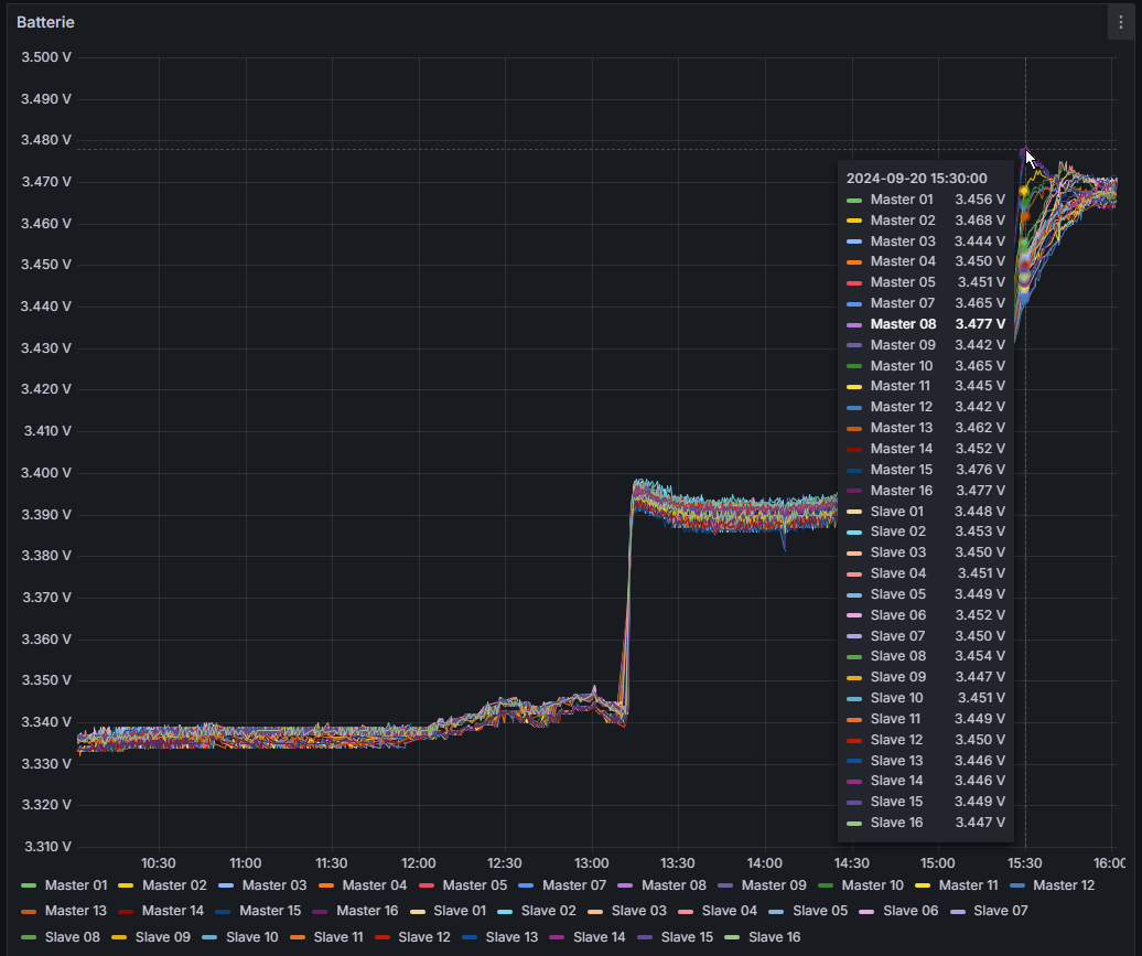

Ok, mit RS485 bin ich erst mal zufrieden:
Hier sieht man Ladevorgang auf 100%
