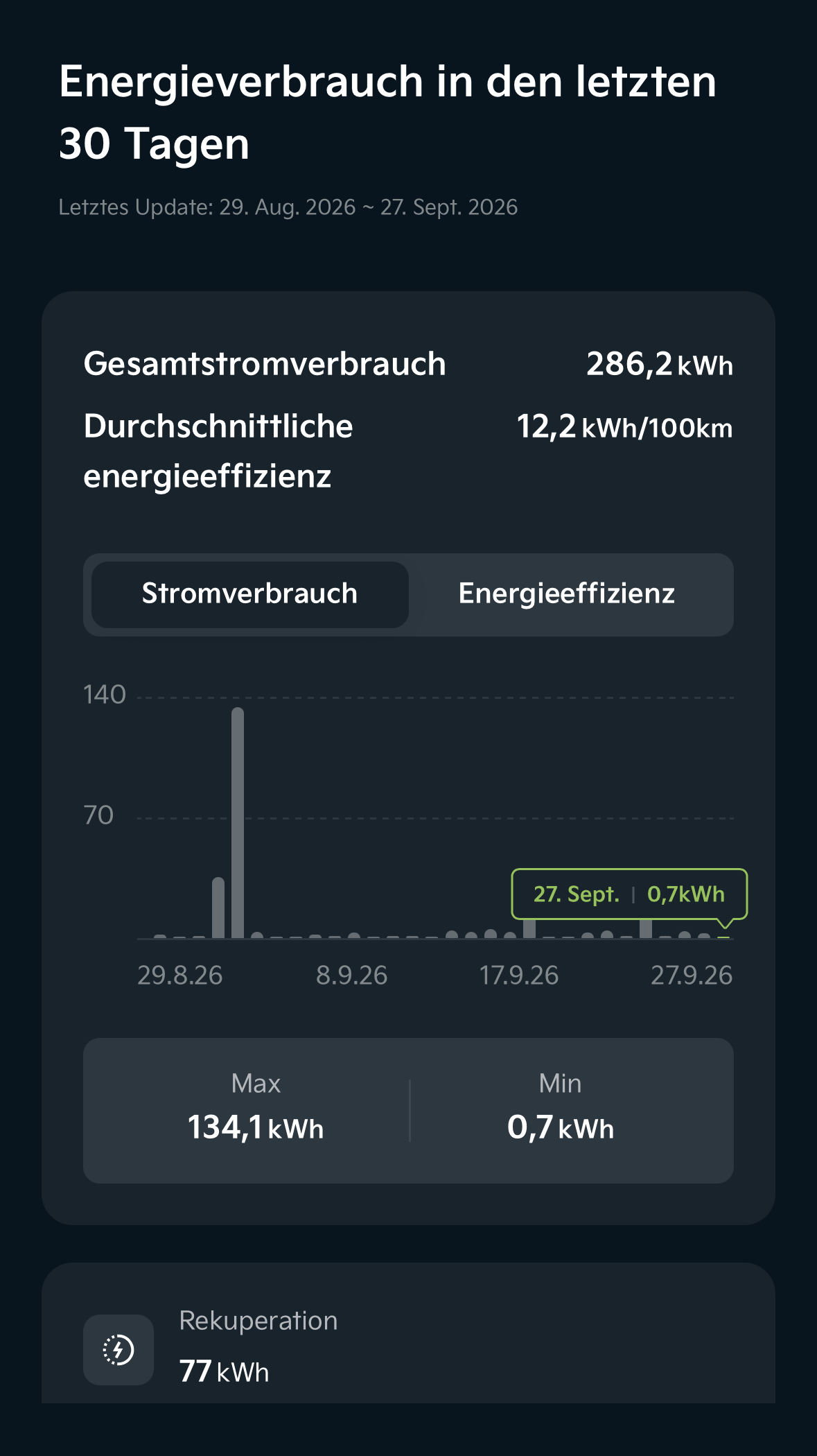

So nun bin ich den KIA EV3 ein halbes Jahr lang gefahren. Und, ich bin begeistert :smiley: Ich bin schon sehr viele Autos gefahren, u.a. unzählige Mietfahrzeuge auf Reisen. Der KIA fährt sich richtig gut, gerade beim Fahrwerk war ich von BMW zuletzt massiv enttäuscht.
Die Reichweite ist viel unproblematischer als ich dachte. Ich komme locker zu meinen Arbeitsorten. Es braucht halt ein wenig Erfahrung, wie viel Ladung man braucht um wo hin zu kommen.
Längere Strecken bin ich jetzt auch schon gefahren, u.a. 500km hin und zurück an einem Tag. Auf den 500km muss ich 3 Ladestops einlegen, dauert länger als mit dem Verbrenner, aber ist machbar. Habe meist an einem McDo geladen, da muss man schon flott essen weil er schnell wieder bei 80% ist (DC Laden geht mit 100kW zuverlässig bis ca, 80%)

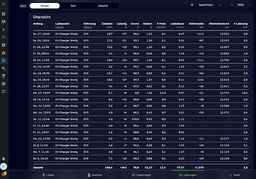

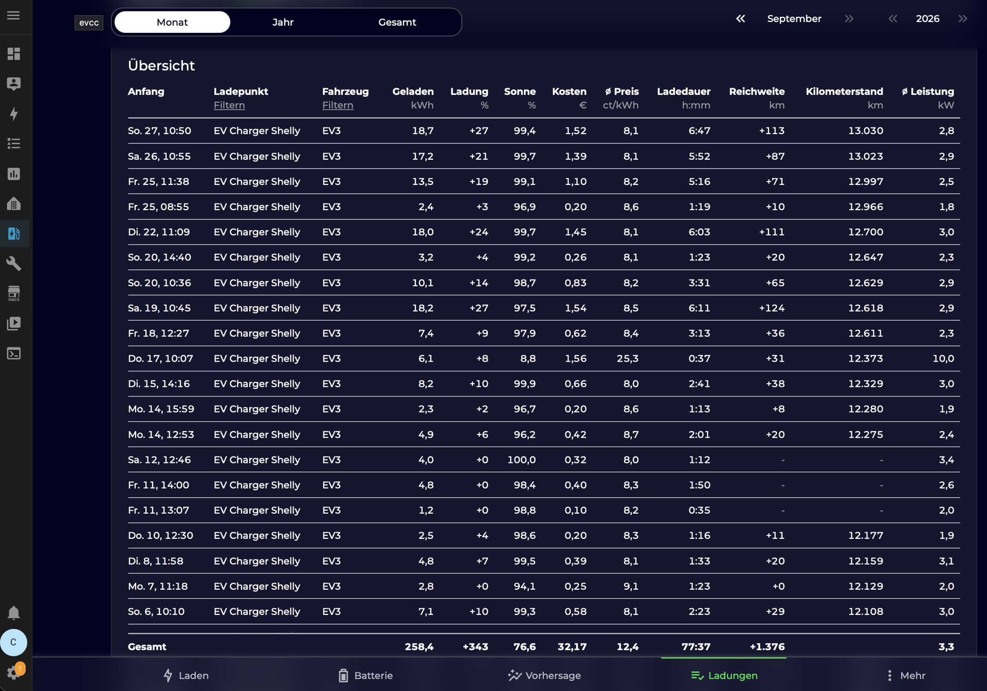

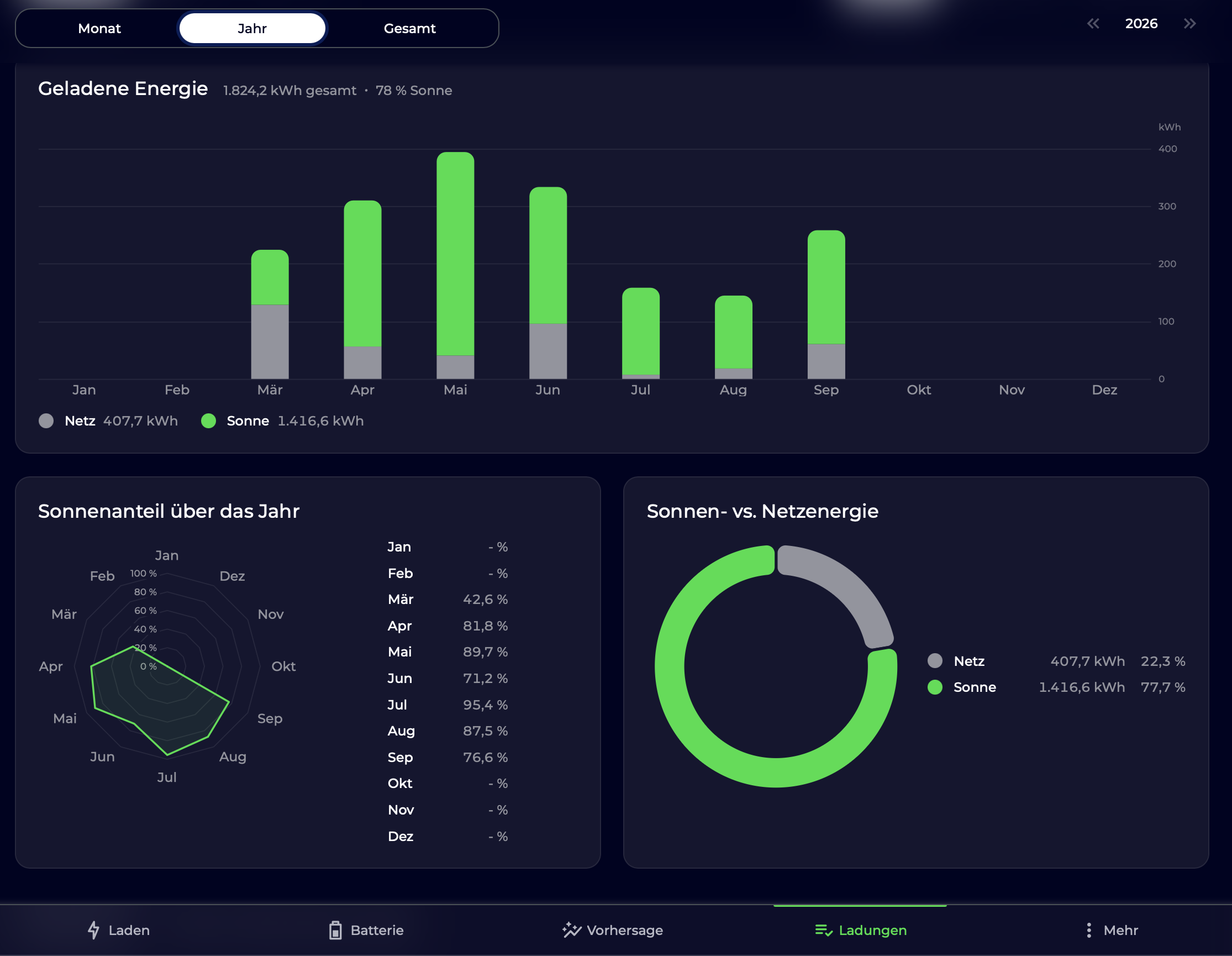

Auswärts laden ist aber die absolute Ausnahme. Schade, dass die KIA App da keine Daten rausrückt, wie oft ich jetzt extern geladen habe. Zuhause habe ich jedenfalls gute 1.800kWh geladen, davon 78% aus der PV.
Angesichts der Spritpreise im letzten halben Jahr würde ich mal sagen, das hat sich mega gelohnt oder :grin: :smiling_face_with_sunglasses:

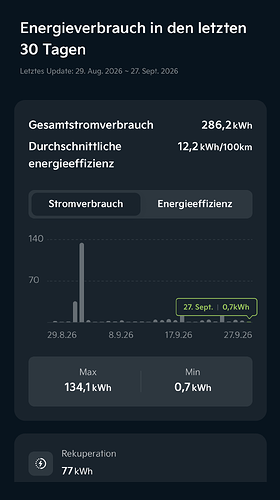

Ach ja durchschnittlicher Verbrauch im September waren 12,2 kWh. Jahreswert finde ich nicht.. App nicht so der Bringer..

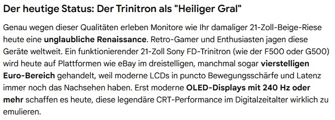

Ich habe seit meiner Triniton-Röhre nie wieder ein so gestochen scharfes Bild mehr gesehen. Trotz der damals nur FullHD-Auflösung.

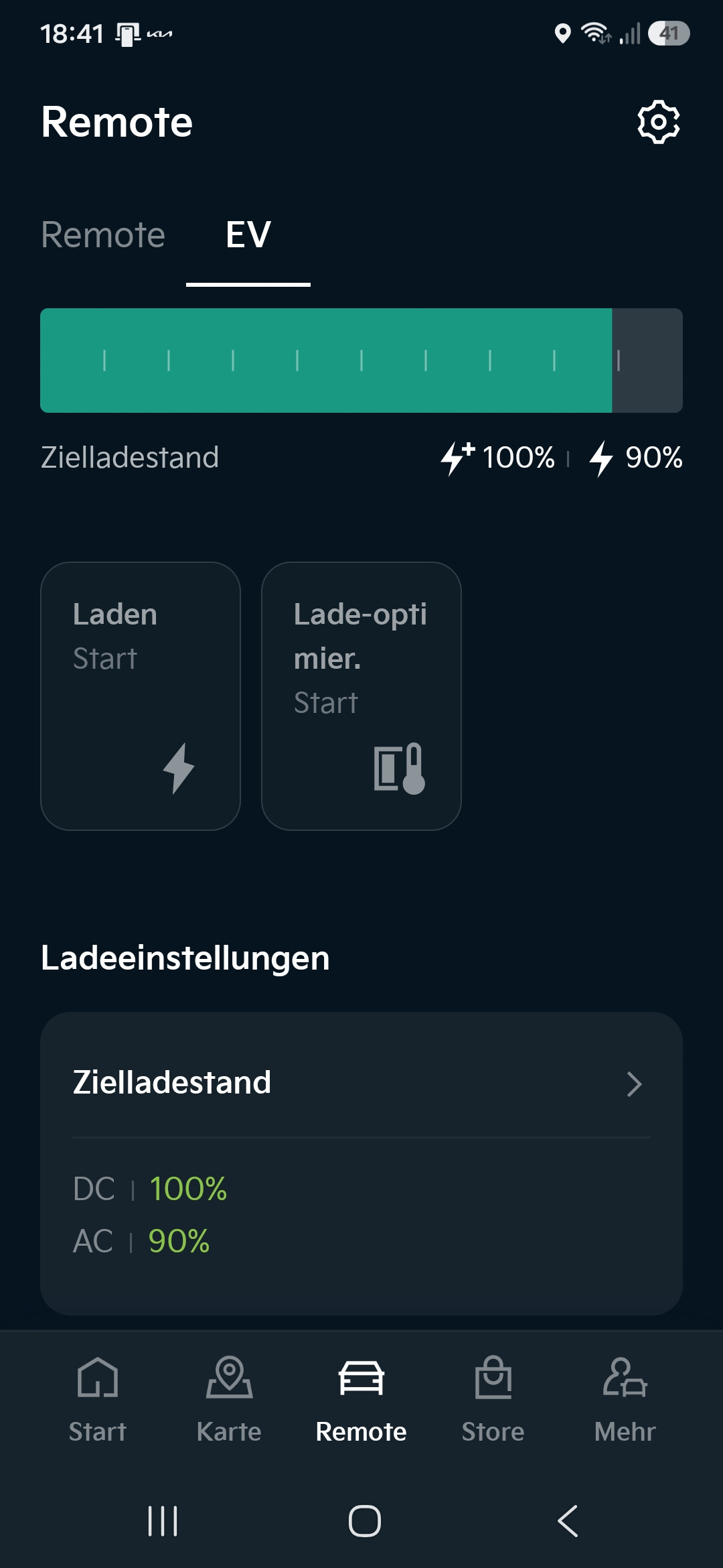

Kann man in der App den maximalen Ladestand (ggf. nach Ort) auf maximal 80% beschränken, so dass beim stumpfen Anstecken an die Wallbox erst mal nix weiter beachtet werden muss?

Zum Beispiel dass man keinen Überblick über die Ladevorgänge hat, auch Verbrauchsdaten gibts nur für die letzten 3 Monate. Und an jeder Ecke will man dir was verkaufen. Na ja der übliche Kram halt. Ausserdem ist die App ziemlich langsam. Grosser Pluspunkt allerdings, KIA erlaubt API Abfragen von freier Software wie EVCC oder Home Assistant. Den Token muss man aber alle 6 Monate erneuern.

Stop stopp. Das war nur ein Scherz. Aber tatsächlich ist es so, dass eine extrem lange Zeit die Trinitron-Röhre mit 120Hz wirklich ein satteres Bild hatte als LCD, Plasma und LED-Bildschirme. Dei Trinitron-Röhre hatte dabei keine Wölbung sondern eine gerade Fläche.

@KantonsBein Jedenfalls beim EV6 und auch bei dessen Vorgänger Ioniq 6 ließ sich in der App oder im Menü im Auto der Ladestand beschränken. In 10% Schritten getrennt für AC und DC. Nach Orten ließ sich das nicht beschränken.
Wir haben für uns eigentlich immer 80% für beides und nur wenn eine längere Fahrt am Stück bevorsteht AC auf 100% gesetzt, dann aber auch direkt genutzt.

Vor allem haben die Röhren bis heute die Nase vorn beim Input Lag :face_with_tongue: So, jetzt hab ich auch mitgemacht beim OT :joy:
Ja, nix mit Input-Lag. Und wie geschrieben, muss mich aber korrigieren, damals ja mit 4:3. 1600x1200 waren es mit etwas über 100Hz. Dazu eine Geforce 2 Grafikkarte. Heute ärger ich mich dass ich ihn nicht habe reparieren lassen, aber auch mein Sony Bravia ist nach ca. 17 Jahren eingegangen und darüber ärger ich mich. Was besser ist, ist der immens wenige Stromverbrauch jetzt.

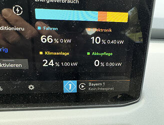

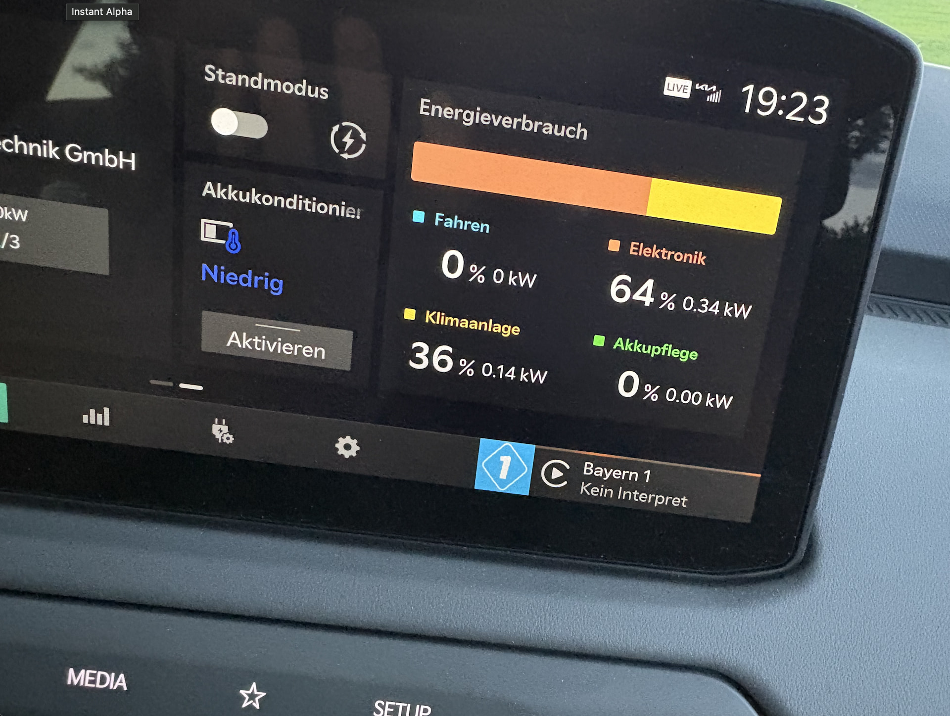

Apropos Heizung, ich habe ja das EV3 Winter Paket mit der Wärmepumpe. Die Klima hat im Sommer maximal 600W gezogen, bei der Heizung im Winter geht es rauf bis 1000W. Die Bordelektronik zieht beim Fahren ca. 300-400W.
Und was ich in der App echt vermisse, sind Daten zu den Ladevorgängen wie in EVCC. Da ist das vorbildlich, nur fehlen mir jetzt eben die (wenigen) DC Ladungen.

Kann man im Auto und in der App einstellen, individuell für AC und DC. Und ja, dann plug and play.
