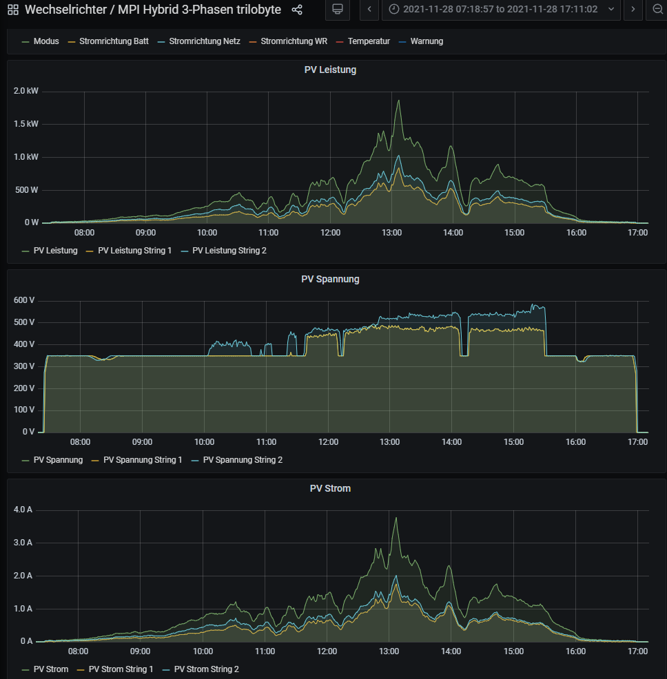

drüben beim photovoltaikforum noch einiges gepostet und habe wohl rausgefunden was sache ist, ich kopiere das hier auch mal rein:

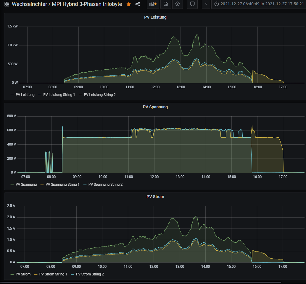

ich glaube ich habe rausgefunden was der MPI 10K macht:
hier sieht man es schön:
10:04 kommt der strom von hellblauen string über 0.5A, dann beginnt er mit dem MPPT. unter 0.5A ist er fix auf dem unteren ende vom MPPT bei 350V. das heisst also unter 0.5A*350V=175W pro string arbeitet er nicht richtig!
wieso machen die das? ich liege also wohl richtig mit meiner vermutung dass es ev was bringt wenn ich beide Strings parallel schalte. im maximum powerpoint bringen meine module 9A, das sollte also theoretisch auch im sommer funktionieren. habe dann allerdings 10kw auf nur einem String. anstatt 2 strings mit je 5kw.
gruss
siegi

I’ve checked the curves of different days during this year. (see Attached Pic) it looks like the MPPT only starts working from 0.5A string current.
every time the string current goes above 0.5A the tracker starts to work. Below that, it remains fixed at 350V. That means with 2 strings with 5kw each that under 2 * 0.5A * 350V = 350W the tracker does not work and in this case I have about 40% (350V / 600V * 100) lower yield! this is very often the case for me in winter, but it is precisely at this time of the year that every W is important! is it possible to report this to Voltronicpower? that could be fixed with a simple firmware change!

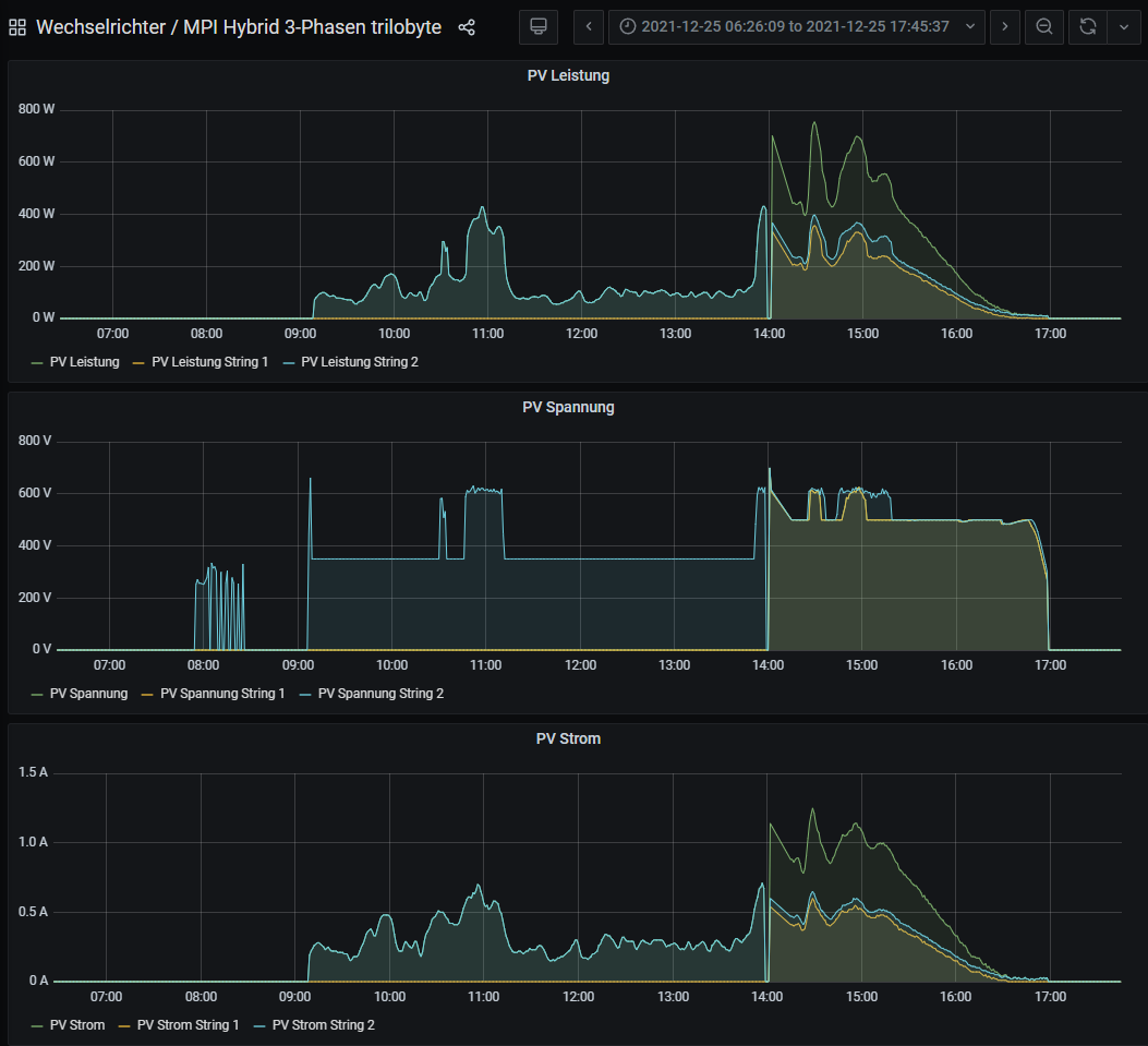

klaro, anbei ein Bild von dem traurigen Tag
Sieht nach dem gleichen Verhalten aus.

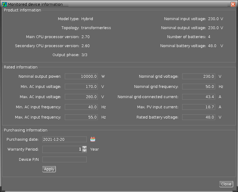

Mein zweiter MPI10k hat FW, master 2.70, sec: 2.60, der Erste dagegen jeweils 2.30 (daher hab ich auch eine Anfrage zum Update wegen nicht möglicher Parallelisierung am laufen, auf einer tschechischen Seite gibt es aber die FW Update Packete (exe mit hex Images) (nur mit Datum, keine Versionsangaben), aber ich hätte das lieber von MPP-Solar).

wo kann ich die firmware auslesen?

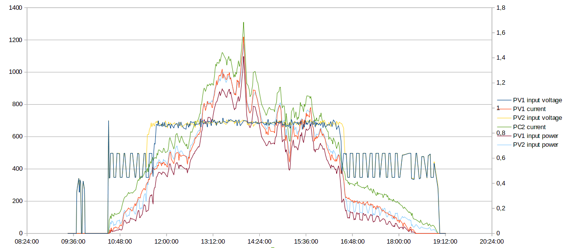

kannst du bei deinen grafiken mal die string ströme mit einblenden?

Unter Device Info:
Oder mit dem VFWT Befehl auf der seriellen Schnittstelle:
(Der Erste den ich bekommen hab (jetzt für Süd)):
cmd: VFWT, ret: 190821-123000,190821-123000,1,1,02.30,02.30
(Der Zweite (jetzt für Nord)):
cmd: VFWT, ret: 210709-123000,210709-123000,1,1,02.70,02.60
- Die Bindestriche und Punkte hab ich selbst eingefügt (war so im Code zu sehen)
- Der erste Teil der ersten beiden Felder sieht nach Datum aus (2019.08.21 und 2021.07.09)

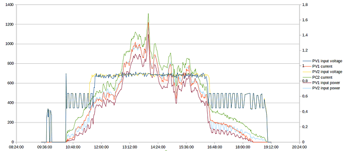

- Beide Wechselrichter haben das gleiche MPP Verhalten.

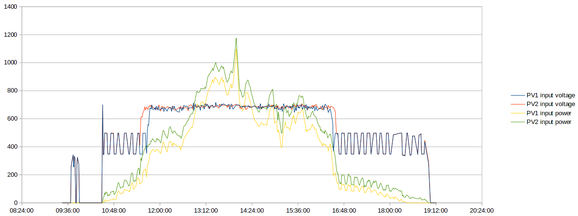

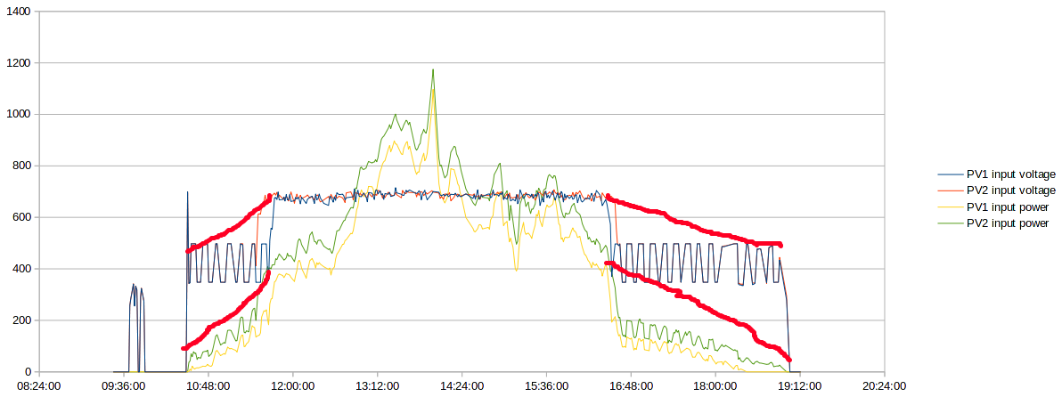

Die Sprünge habe ich selbst, programmatisch erzeugt, ich ändere hier die Einstellung 'Minimale MPP Spannung' um zu zeigen dass die Leistung davon proportional abhängt, was bedeutet dass die gefahrene Spannung bei 350V deutlich unter der des MPP liegt (was bei 500V wohl größtenteils auch noch der Fall ist).
Bzgl. PV-Strom kann ich bestätigen (hatte ich ja auch schon vorher mal geschrieben), dass der MPP Algorithmus ab ~0,5A pro String von der minimalen MPP Spannung auf den realen MPP springt:
  • Man sieht hier auch recht schön dass der Strom als einzigstes nicht springt, was wiederum bestätigt dass man sich in der UI-Modul-Kennlinie im flachen Teil befindet und dort nur nach rechts oder links geht (würde man sich im MPP befinden und die Spannung erhöhen, würde man ja in den abfallenden Bereich kommen und die Leistung damit verringen (sie erhöht sich aber)).

du hast die minimale mpp spannung im wechselrichter alle paar minuten verändert?
Genau, bei den Bildern die diese wiederholenden Sprünge haben, ja. Man sieht den Effekt aber auch bei allen anderen Bildern, nur dann eben nur einmal am Sprung von z.B. 350 V auf 600 irgendwas.

ich habe bei meinem WR mal die Firmwarestände ausgelesen. ist wie bei einem deiner beiden WR: 2.6 und 2.7.

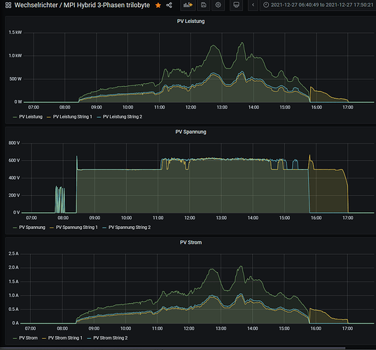

habe auch mal die MPP spannung hoch gestellt auf 500V. das ist besser, aber ich sehe immer noch deutlich dass leistung fehlt sobald der string strom unter 0.5A fällt
um ca 14:00uhr habe ich den SMA WR wieder abgehängt und den string wieder auf den MPP gesteckt. zudem auf 500V mininmale MPPT Spannung
kurz nach 15.00uhr sieht man wie ich immer noch leistung verliere durch die nicht passende spannung.
da wo kurz nach 15.00 uhr bei der PV Leistung die hellblaue von der gelben kurve weiter auseinander ist als ca 15.30uhr oder bis 15.00uhr da sind die leistungen beider strings ca 10% auseeinander, in dem fall wo bei einen string der strom auf die 500V zurückfällt ist die differenz ca 24%.
das ist besser als vorher, aber immer noch nicht so toll! in diesem fall fehlen ca 14% nur weil hier irgendwas komisches programmiert wurde.

15.45uhr habe ich den WR ausgeschaltet (DC und AC Seitig getrennt) und dann die beiden Strings parallel geschaltet.
man sieht sehr schön wie das den strom wieder auf über 0.5A hebt und somit der MPPT wieder arbeitet.
zumindest über den winter ist das durchaus eine option. wobei ich bei schneefall oft den fall habe dass auf dem unteren ende vom pv feld schnee hängen bleibt und ich dann einen verschatteten und einen freien string parallel schalte. das ist schon nicht so schön wie 2 einzelne tracker :frowning:
