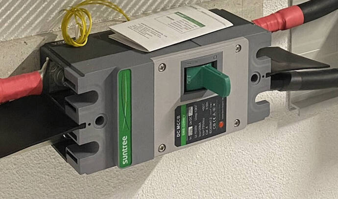

Ich tendiere aktuell eher zu diesem Circuit Breaker mit Shunt Release. 2-polig mit 250A. Warum 250A? Der Speicher würde max. 280A aushalten, das möchte ich aber bei weitem gar nicht nutzen und werde eine max. Entladeleistung von 100 oder 150A einstellen.
Seht ihr da irgendwas problematisches?
@nick81
die Diskussion mit den DC MCCBs gibts hier schon mehrmals, habe mich auch dafür entschieden.
Ich habe den SM8 320HPV mit Shunt release
