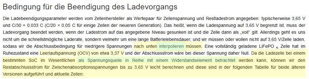

Zuerst zu der Tabelle von Nordkyn und dem angegebenen Abschlussstrom:
Wie ich es an anderer Stelle schon geschrieben hatte berechnet Nordkyn den Abschlussstrom anhand des Innenwiderstandes der Zellen, und aus dem Grund das er davon ausgeht das eine volle Lifepo Zelle eine OCV (Ruhespannung) von 3,37V, und somit einem Abschlussstrom Null hat. Anhand dessen berechnet er die restlichen Abschlussströme für verschiedene Ladeschlussspannungen, weil er den Akku als eine Spannungsquelle in Reihe mit einem Widerstandselement betrachtet. Und da sind wir schon beim ersten Punkt wo ich schon damals heiss diskutiert hatte: Unterschiedliche Zellspannung nach parallelem Top Balancing - #12 von u-f-o - (Fertig) Akkus - Tests, Problembehebung - Akkudoktor Forum. Ich wuste schon damals das dieses Thema irgentwann nochmal aufkommt und jetzt ist es wohl soweit. Solange man also eine Ruhespannung von rund 3,37V eines Lifepos nach einem korrekten und vollständigem Ladeverfahren inklusive CC/CV Phase nicht als normal ansieht, kann man diese Tabelle schonmal nicht für die berechnung seines Abschlussstromes heranziehen (und ja es mag trotzdem auch höhere Ruhespannungen geben). Ein weiterer Punkt ist das nicht jeder Akku den gleichen IR hat. Beispiel: Es gibt Zellen die haben zb. ~0,21mΩ (Eve) und es gibt Zellen die haben 0,4mΩ (Winston) was schon das doppelte ist. Dazu kommen dann noch die Verbinder der Zellen, Kabel, etc. wenn man die Zellen zusammen geschaltet im fertigen Akku laden möchte. Dann gibt es sogar unterschiedliche IR des gleichen Zellenherstellers der aber verschiedene Größen anbietet (Kapazität). Und auch hier sind die Innenwiderstände wieder verschieden... wenn er das also so berechnet kann man es nicht für alle Lifepo verallgemeinern, oder überhaupt gerbauchen da wir nichtmal wissen welche Ausgangswerte er für die Berechnung verwendet hat. Aus diesen Gründen ist die Tabelle von Nordkyn aus meiner Sicht unbrauchbar und nicht zu empfehlen wie es hier in letzter Zeit oft getan wurde, das muss ich einfach mal so sagen. Denn die Beschreibung auf Nordyn zu der Tabelle/Diagramm ist eindeutig.
Zu der MarineHowTo Seite die ich bis auf die Sache mit der Lichtmaschine komplett gelesen habe schreibe ich später auch noch Meine Meinung.
Kannst du natürlich machen. Dass die Tabelle nur für einen Typ gilt, haben wir schon oft angemerkt. Ich habe dieses Diagramm "auf den Typ hingebosselt' genannt.
Aber das Grundproblem, dass "Durchladen" bis null oberhalb von 3,37 V "schädlich" für die Lebensdauer ist, bleibt. Jeder der höhere Ladespannung benutzt, steht mit einem Fuß vom Sumpf.

Wo denn? Ich habe bisher immer nur gelesen Nordkyn... Nordkyn, ohne auch nur einen einzigen Hinweiß darauf und konnte es schon mittlerweile nicht mehr lesen deshalb auch das geschriebene von mir oben dazu?. Und für was soll es denn nun nützlich sein wenn die Tabelle interpoliert auf einen Typen von Zelle aufgebaut ist wo man nichtmal die Ausgangswerte zur berechnung weiß? Das macht doch dann gar keinen Sinn sowas überhaupt zu empfehlen. Der erste der das hier so schreibt, erklärt, und anzweifelt wie die Tabelle aufgebaut ist war ich, auch an anderer Stelle bereits schon.
Hmm... aber die 3,37V stammen auch von der Nordkyn Seite und basieren wie schon geschrieben auf einer Ruhespannung nach dem laden eines Lifepos, einem Strom von Null, und einem korrekt eingestellten CC/CV Ladeverfahren auf 3,65V. Was nun wenn du korrekt geladen hast aber eine höhere Ruhespannung hast? Man kann es sehen wie man möchte aber die Tabelle und das Diagramm auf Nordkyn kann man aufgrund der genannten Gründe einfach nicht als allgemeinen Standart hernehmen. Ich würde einfach niemals bis Null durchladen, egal bei welcher Spannung. So handhabe ich es jedenfalls... keep it simple and safe ?.

Zur Grafik / Tabelle vom Eric.
Diese kann natürlich nur eine Näherung darstellen und ist in der akademischen Diskussion angreifbar (was auch gut ist!). In der praktischen Umsetzung hat sie aus meiner Sicht genau das erreicht wozu ich sie erstmalig in diesem Forum geteilt habe. Sie hat eine Diskussion angeregt und begonnen mit zwei Mythen in der DIY Community aufzuräumen (es wird noch viele Monde brauchen bis wir damit fertig sind), nämlich:
  1. Eine Zelle wird nur mit 3,65V und 0A voll, und daraus abgeleitet
  2. Unter 3,65V kannst du eine Zelle gar nicht überladen.
Ein Umdenken ist im Gange, von daher bin ich schon ganz zufrieden mit der Tabelle.

@UFO: ich habe in meinen letzten posts immer betont, dass diese "Cut OFF Strom" Tabelle Herstellerabhängig ist.
