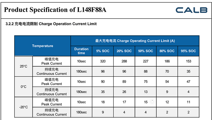

Nach meinem Kenntnisstand hat da eher @paddy72 recht. Elektrochemisch ist wenn das Anodenoberflächenpotential ein Problem ( Gefahr von Lithium-Plating ). Bei niedrigem SOC ist das im Gegensatz zu hohem SOC aber eher unkritisch.
Auch die freigegebenen Ladeströme in LFP-Datenblättern bestätigen dies:

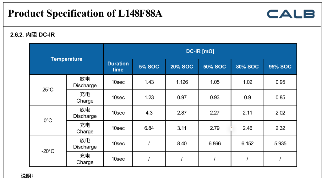

Bei niedrigem SOC ist allerdings der Zellinnenwiderstand erhöht, so dass das Laden mit hohen Strömen verlustreicher ist. Vermutlich ist das dann auch nicht unbedingt der Lebensdauer zuträglich
Sehr gut, danke dir.
Nicht immer.
Meine Winston Zellen scheint es nicht zu jucken ob voll oder leer immer gleicher IR, reimt sich sogar
Danke @nimbus4 , sehr interessant.
Das der Ri bei kleinem SoC erhöht ist (bei LFP) wußte ich noch nicht. Hatte bei klass. Li-ion öfter mal bei unterschiedlichem SoC nachgemessen und auch keinen Unterschied festgestellt. Weiß allerdings nicht mehr, ob ich bis 5% SoC runtergegangen bin, wohl eher nicht. Im Bereich 20-90% ist der Unterschied ja nicht sehr groß.
Deckt sich mit meinen Erfahrungen. Durch den höheren Innenwiderstand läuft die Zellspannung bei niedrigeren Temperaturen und gleichem Ladestrom eher hoch als bei >15°C. Dadurch regelt ( sollte zumindest) der Lader die Leistung eher herunter /reduziert den Strom.
Den Einfluss auf die Lebensdauer würde ich nicht überbewerten.
Durch die höheren Verluste in der Zelle /den höheren Innenwiderstand kommt es ja auch zu einer Erwärmung im Inneren der Zelle, die den Innenwiderstand dann auch sinken lässt.
Eine sinnvoll dimensionierte Akku-Lader-Kombination pendelt sich also sebst ein. Kann ich bei meinem E-Roller mit Akku <10°C gut beobachten, wenn der 3kW-Lader Energie die 3kWh-Batterie pressen will und sofort den Ladestrom herunterregelt.

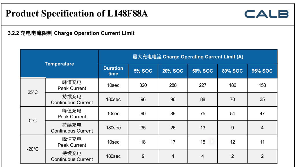

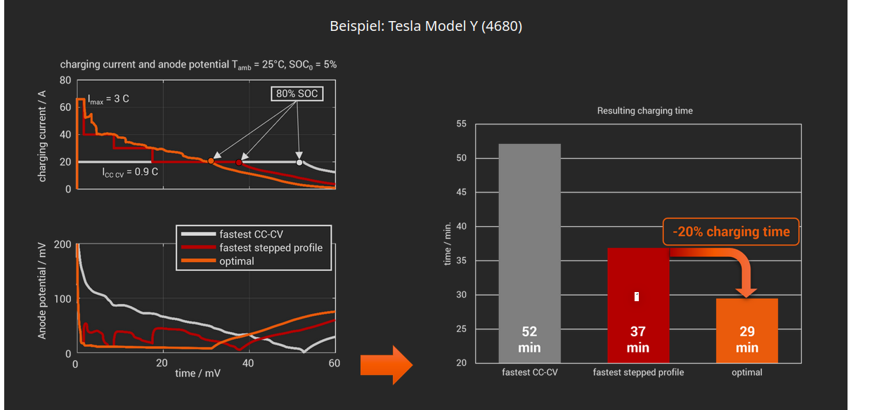

Schade dass bei Deinen Diagrammen die Akkugröße /Akkuchemie des Tesla Model Y (4680) für mich nicht ersichtlich ist. Knapp 70A Imax = 3C sind aber schon recht flott - bei 25°C.
Auch für die CALB-Diagramme hätte ich mir die Kapazität /Größe gewünscht. Das ließe Rückschlüsse auf die Zellbelastung zu.
