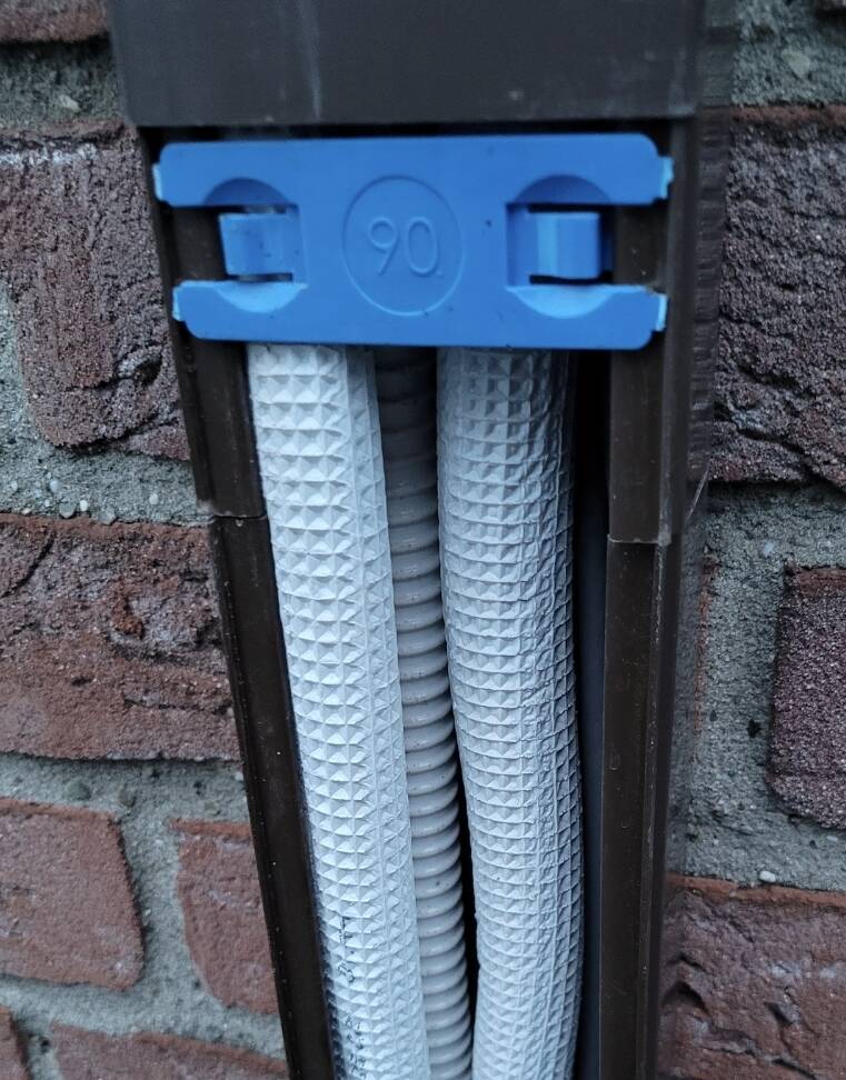

Ich frage mich auch grade ob man die Kälteleitung zusätzlich dämmen sollte.
Aktuell haben die ja dIe Normal Isolierung drum (1cm) und liegen den meisten Weg außen nur in einem Kabelkanal.

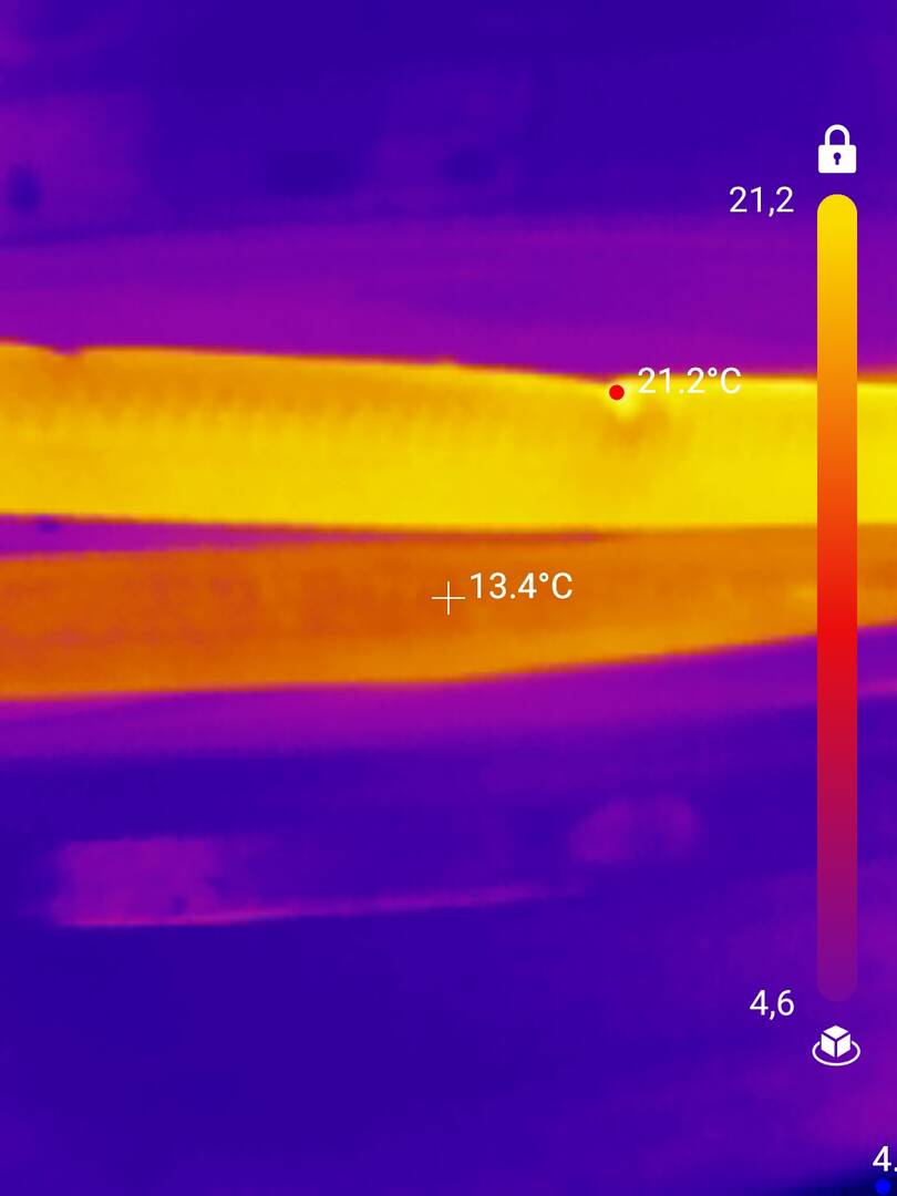

Nachtrag - ich habe grade mal mit einem IR Thermostat nachgemessen: Oberfläche Wand -3 bis zu -4 ; oberfläche Kabelkanal -2,
da dürfe also 1 - 2 Grad flöten gehen ....

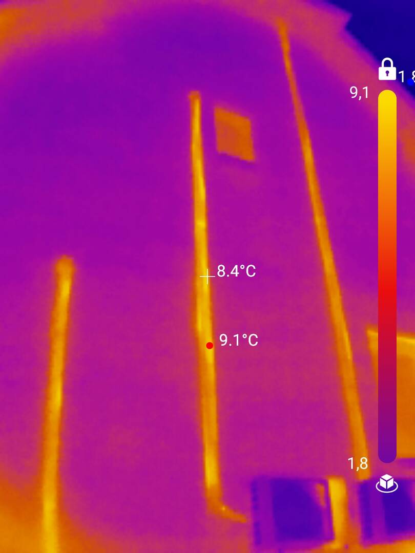

So sieht das im Wärmebild aus. Die Wand hat ungefähr 6 Grad und die Außentemperatur lag bei 10 Grad. Wenn man das dämmen wollte, dann müsste man die Kabelkanäle tauschen, weil da kein Platz für eine zusätzliche Dämmung ist. Keine Ahnung ob sich das jemals rechnet.
Das gleiche Problem hab ich auch - kein Platz im Kabelkanal mehr :unamused:
