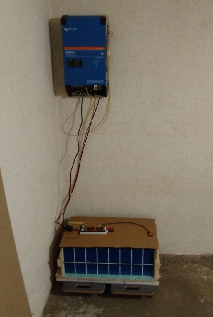

Auf ersuchen meines hausdrachens (früher 90-60-90 genannt) muss ich meinen akku + multiplus in keller verfrachten. Da das system volle funktionsfähigkeit gezeigt hat und über WiFi angebunden ist ist das OK. Dort bekommt er eigene sicherung und 2.5mm draht. Ausserdem bekommt der akku eine brandresistente zone.
Der akku hat 10 zyklen. Ist mit 150kg gepresst. Blähungen sind keine sichtbar. Sieht aus wie neu.
Da das dings ist zu schwer um damit die treppe runterzukommen. Auseinandernehmen und wieder zusammensetzen. Das mach ich besser bei unter 40% ladung?

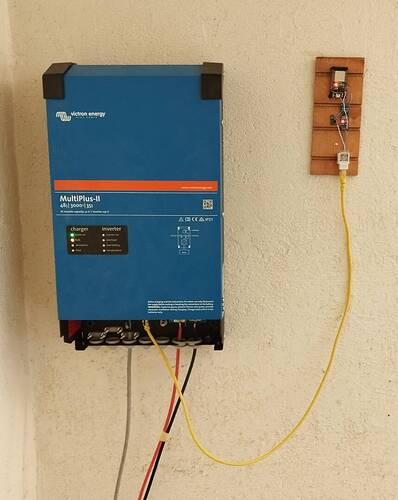

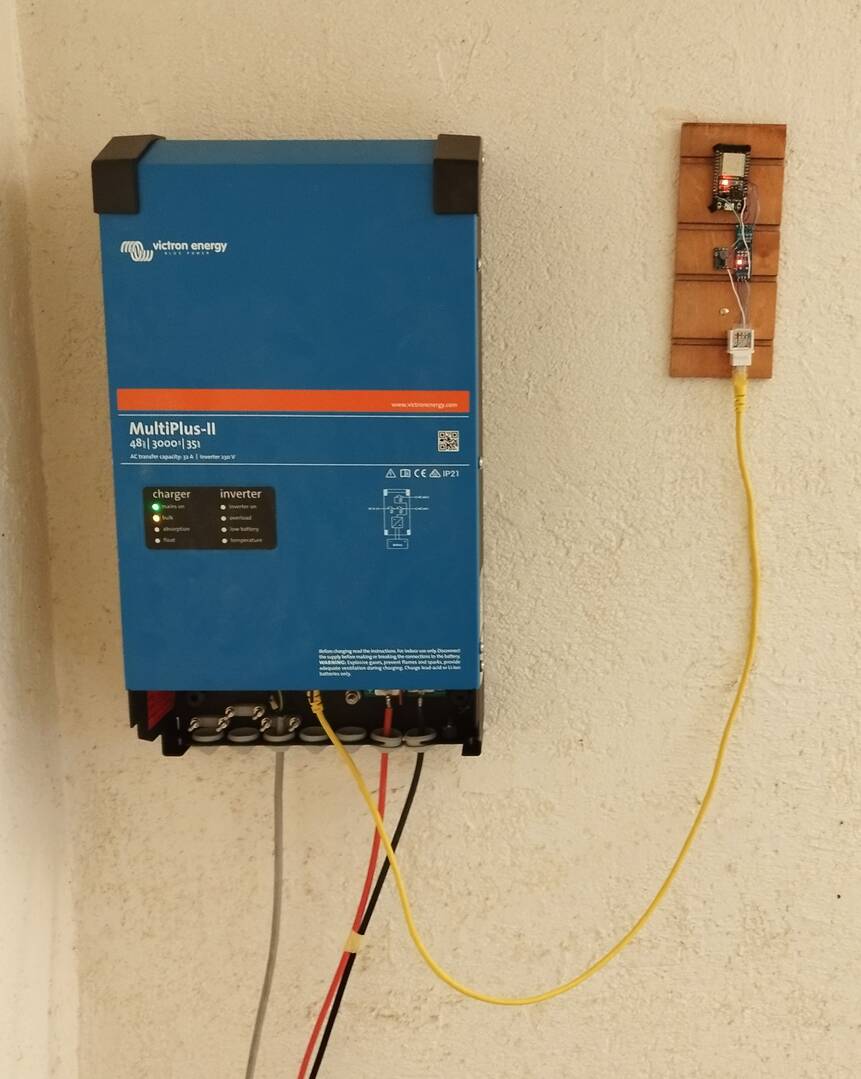

So ich hab das zeugs unten. Das seitlich angeklebte ist der DIY cerbo der shelly3EM liest.
Beim anschliessen hab ich akku und multiplus verpolt. Ja. Dumm. Das hat geknallt und die 60A sicherung ist geschmolzen. Dazu etwas rauch zum BMS raus. Katastrophe hab ich gedacht.
Multiplus am netzteil probiert. Läuft. Diesmal richtig gepolt ohne BMS aber mit neuer sicherung an akku. Läuft. Invertiert und laden geht auch. Ich bin perplex. Der hat überlebt.
Dann das BMS angeschlossen. Läuft auch noch. Also die BT anzeige und das messen läuft. Visuelle inspektion gemacht, alle FET sehen IO aus. Ob die internen kurzschiuss haben weiss ich nicht. Wie testet man sowas?
Glück gehabt. Denke BMS bestell ich neu, ist unter 50 eur.

was sind denn das für dc leitungen 10mm² ? werden die nicht warm?
gut ich bin ja andere querschnitte gewohnt deswegen siet das für mich etwas komisch aus :wink:
Die dummen haben meistens glück :slight_smile:
Das sind 6mm2. Ich hab nie übermässige erwärmung bemerkt. Hast aber recht, das ist grenzwertig. Muss verdoppeln.
Die leistung ist auf +- 1875 watt begrenzt. Solange ich über einen normale steckdose fahre lass ich das so.
Ob das BMS trennt muss ich noch testen. Ist durchaus möglich dass die FET dauerkurzschluss sind.
mit 60a abgesichert? :wink:
jo, da stimmt was nicht. mach 16mm² hin oder wenigstens 2x 6²
was macht denn dieser diy cerbo bei dir, nur visuell darstellen?
Ja, werde verdoppeln. Dank dir für hinweis. Von dem 6mm2 kabel ist genug hier.

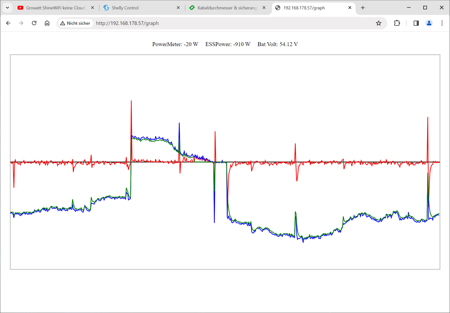

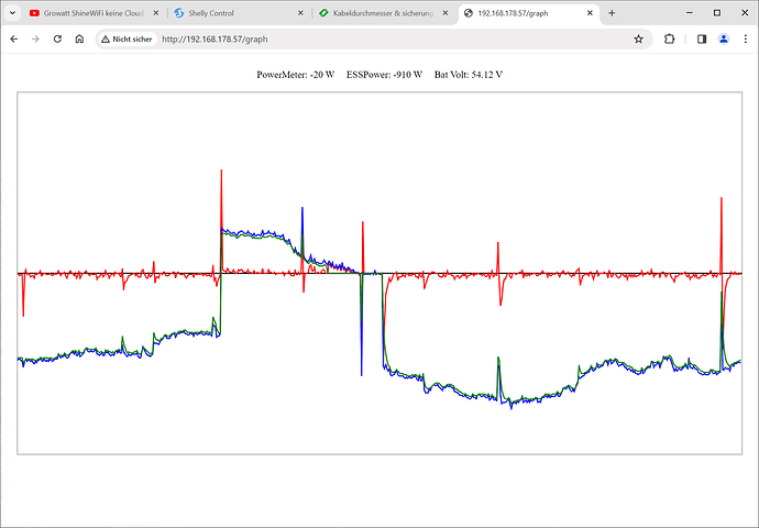

Nein der macht die nulleinspeisung. Der liest den shelly 3EM aus und steuert den multiplus.
Der versucht die rote kurve, die summierte 3-phasen netzleisung, auf etwa null zu halten. Grün ist was der multiplus produziert/verbraucht.
