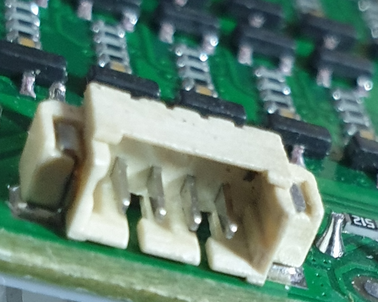

kann mir jemand sagen, was das genau für ein Stecker für den RS485 Aushang ist?
Ich denke es ist ein 1mm Pitch, aber ich konnte bei JST den Stecker nicht sicher identifizierten.
Ist es ein T1 oder ein SH?
Oder möglicherweise ganz was anderes?
Danke

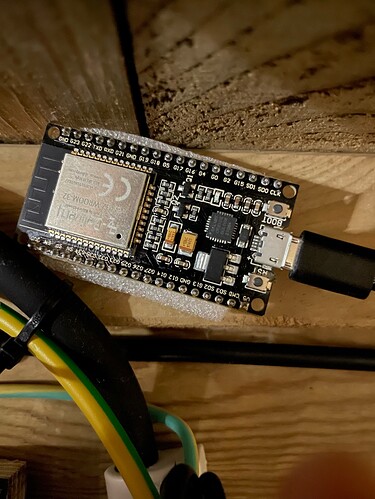

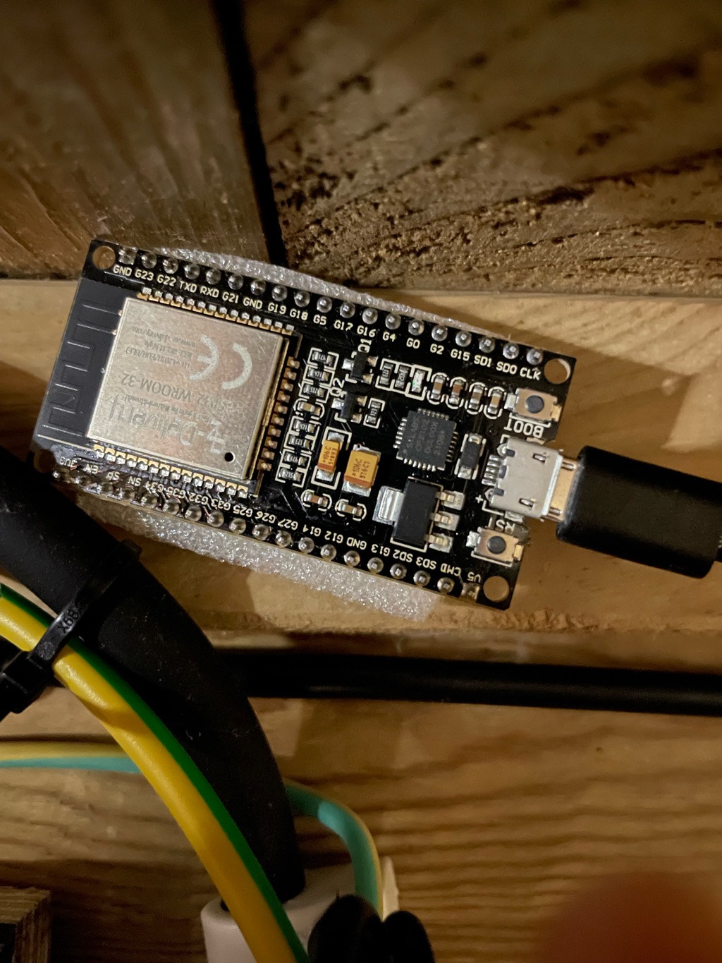

Also Ergebnis nach erster Nacht.
Kein WLAN mehr und auch BT ist aBgemeldt. ( sehe das BMS in der APP, was nicht so ist wenn der ESP32 verbunden ist)
Das Teil stehe völlig, selbst die LED blinkt nicht mehr.
Mit der 1.7 läufts jetzt bei mir seit einer Nacht. So lange gings noch nie :lol:
Bin also vorsichtig optimistisch. Wenn das nicht klappt würde ich einfach einen regelmäßigen Restart ausprobieren und fertig.

guten morgen zusammen,
@juf nutzt du schon die Version 1.7 / 1.71 ???
hast du den Seriell Monitor mitlaufen lassen? das brauch ich dann kann ich mal schauen was da los ist... das mit dem WLan kann ich so einfach bei mir nicht testen da ich meins nicht abschalten will :wink:
und der schnelltest das Ding in Alufolie zu legen hat nicht ausgereicht ...
Ich nutze die 1.7.1 und leider kein Monitor am laufen, der esp hingt im Schuppen.
Bin die Woche leider im Office und so wird es schwer zu monitoren.
Bleibe aber dran.
